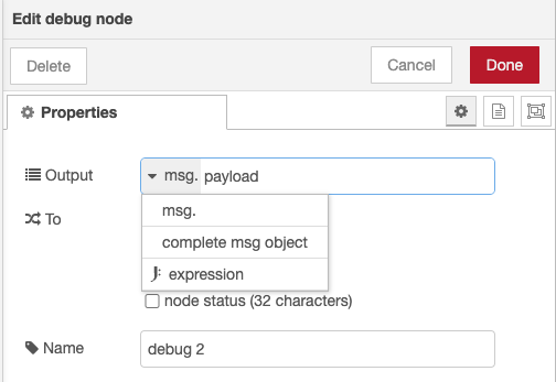

Tu n’as pas cette information dans le noeud « Debug » et en choisissant non pas msg.payload mais « complete msg object » ?
En gros, il te faut mettre en place un mini flow comme dans cet exemple :
Et tu
Puis configurer le debug avec le détail de tous les paramètres de l’objet

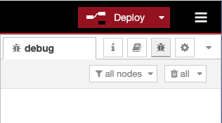

Penses bien à choisir l’onglet « debug » aussi sur la droite

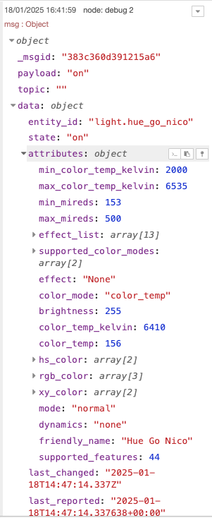

MAis avec mes Hue et surtout en ne mettant dans le node Debug pas que la valeur payload mais comme je l’ai dit dans ma précédente réponse « complete msg object »
Et en developpant « Data » j’obtiens bien ça :
Et donc dans l’array rgb_color (data.attributes.rgb_color) je peux pousser la couleur que je souhaite
Bon sang, j’avais pas déployé la ligne « data: object » dans le debug !
Donc je vois bien l’effet et le brighness (dommage pas la vitesse et intensité de l’effet)
