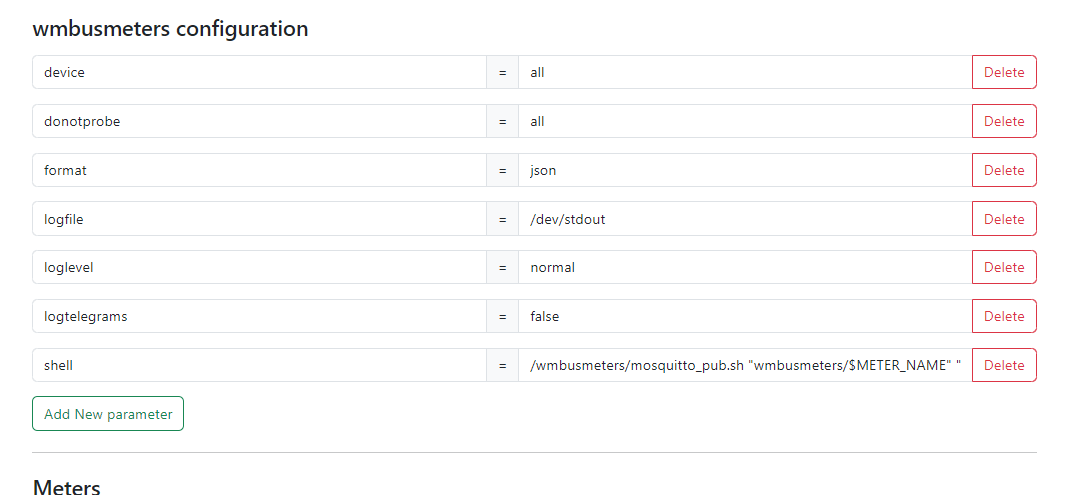

Je n’y crois pas trop mais tu peux essayer de mettre dans la configuration :
  • device=auto
  • loglevel=debug
Et cliquer sur « Save Changes » en haut de page.
Ce compteur a l’air d’avoir une communication bidirectionnelle. A la place d’auto:t1 pour le paramètre device, il faut peut-être tester auto:c2,t2,s2, voire même auto:c1,t1,s1,c2,t2,s2 pour ratisser large.
j’ai changé le paramètre device en auto:c1,t1,s1,c2,t2,s2 et loglevel en debug, mais je ne reçois rien actuellement.

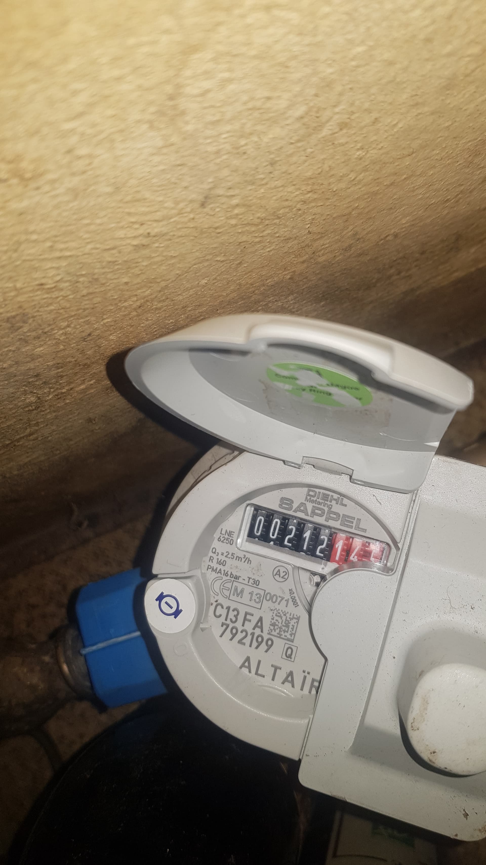

wmbusmeters ne reçoit aucun signal. Je suppose que ton compteur n’est pas supporté (DiehL hrl-c-g3 lorawan is it supported or not ? · Issue #479 · wmbusmeters/wmbusmeters · GitHub).
Effectivement je suis pile dans le cas énoncé sur le post du github.

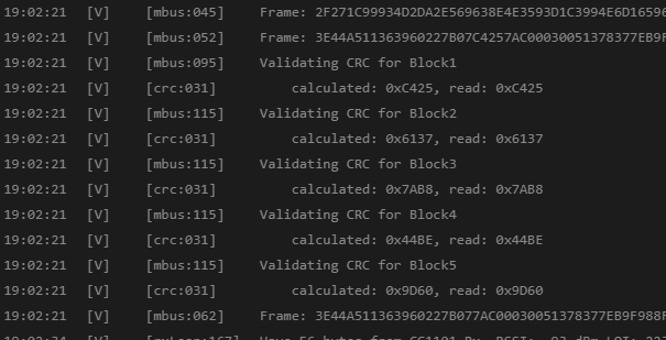

bonjour
je cherche a faire fonctionner mon compteur izar.rc 866 I g4
j’ai installé un esp32 et une carte C1101. avec ce tuto:
j’obtient ce résultats:
l’esp voie ca
mais je bloque dans le secret yaml.

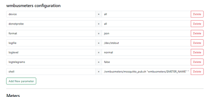

je met quelques photos de l’addons wmsmeter
et le pb il ne voie pas (communique pas entre esp et addon)
si une ame charitable veux bien m’aider. :innocent: car j’y suis presque mais il me manque quelque chose.

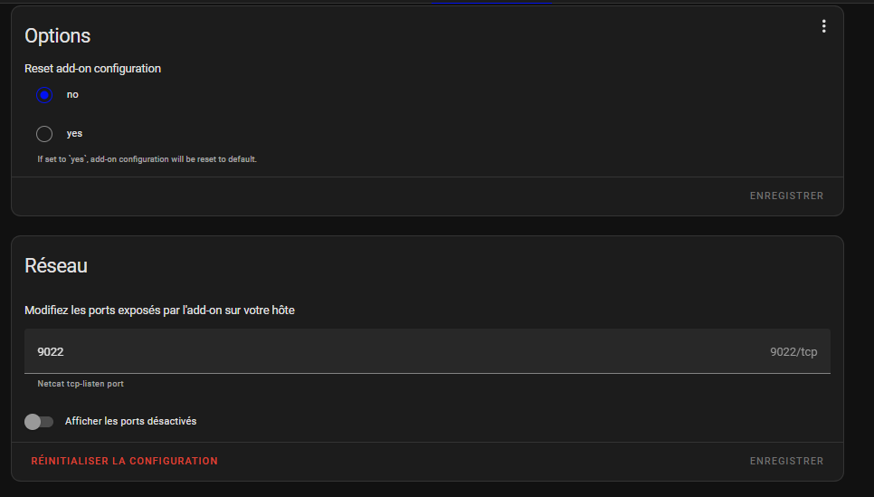

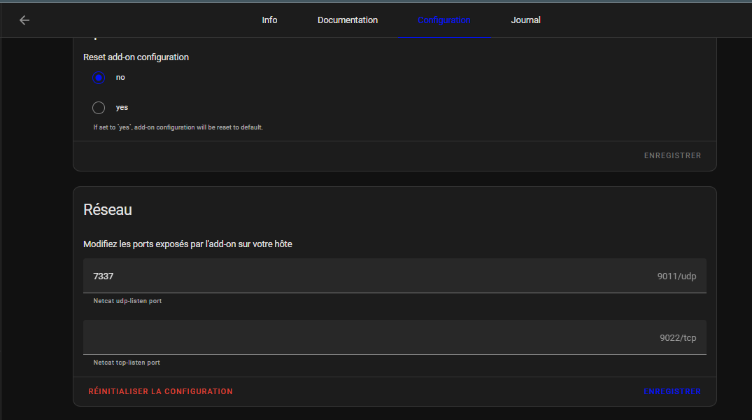

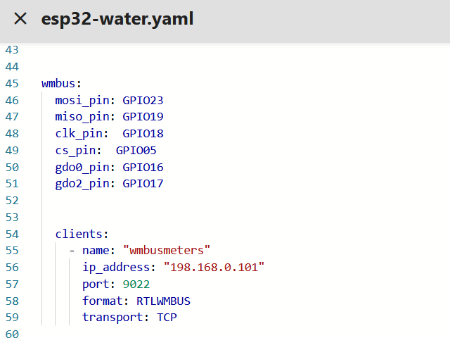

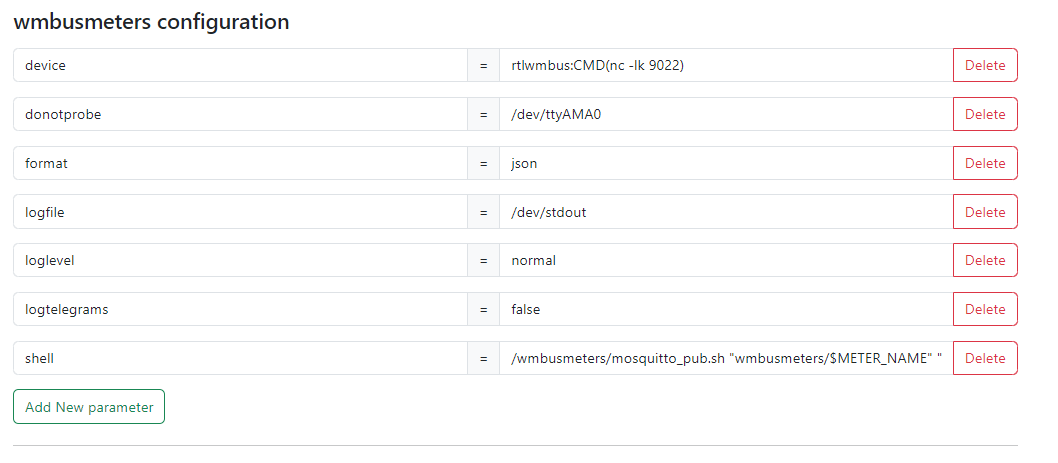

Normalement dans le yaml de ton esp32 tu as du indiqué le port l’adresse ip de wmbus.
Du coup, dans le module wmbus, il faut reporter ces ports.
bonjour si ca peux aider d’autre.
bon bhe je te remercie

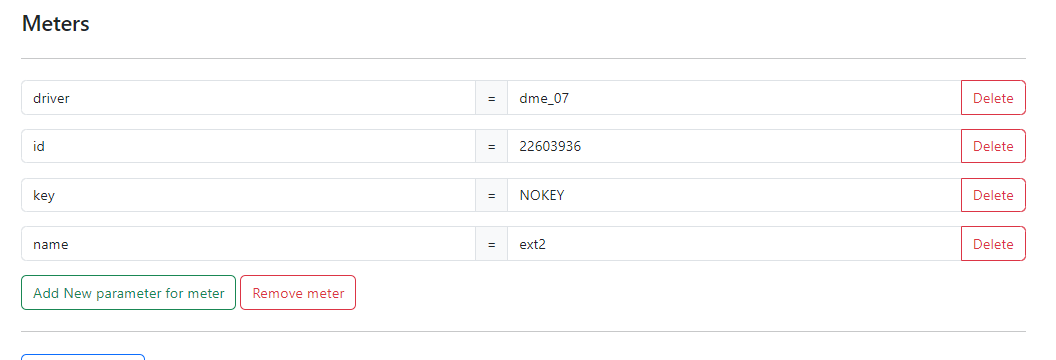

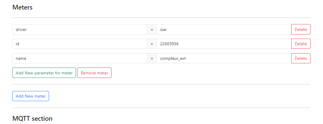

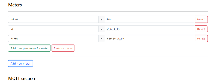

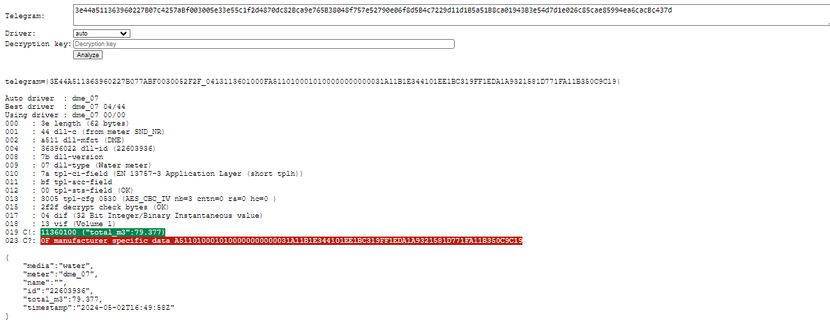

j’ai enfin réussi le compteur avais pour id: 22603936 qui en hex =158E8A0 d’où 0x158E8A0 du yaml
ici pour trouver l’id
ici pour traduire les frame
https://wmbusmeters.org/analyze/1e44a511363960227B077a02001005c2739d794210192f87aad65fadc1dBB9
ici pour transformer en hexa

 esphome:
 friendly_name: Water_Meter_Home
 esp32:
 board: esp32dev
 framework:
 type: arduino
 logger:
 api:
 web_server:
 port: 80
 local: true
 ota:
 wifi:
 networks:
 - ssid: !secret ssid4_name
  password: !secret ssid4_pswd
 time:
 platform: sntp
 external_components:
 source: github://SzczepanLeon/esphome-components@main
 components: [ wmbus ]
 wmbus:
 mosi_pin: GPIO23 ## SI: braun 3: MOSI Attached to Hardware SPI controller MOSI SPI Interface
 miso_pin: GPIO19 ## SO: grün 5: MISO Attached to Hardware SPI controller MISO SPI Interface
 clk_pin: GPIO18 ## SCLK: violett 4: SCK Attached to Hardware SPI controller CLK
 cs_pin: GPIO05 ## CSN: orange 8: CSN Attached to Hardware SPI controller
 gdo0_pin: GPIO16 ## GD00: gelb 7: RX Clock output. High Impedance !
 gdo2_pin: GPIO17 ## GD02: weiss 6: TX FIFO status signals. High Impedance !
 clients:
 name: « wmbusmeters »
 ip_address: « 192.168.0.XX »
 port: 9022
 format: RTLWMBUS
 sensor:
 platform: wmbus
 meter_id: 0x158E8A0
 type: izar
 mode: T1C1
 lqi:
 name: « My lqi »
 rssi:
 name: « My RSSI »
 total_water_m3:
 name: « My cold water »
 key: « »
la config wmbusmeter

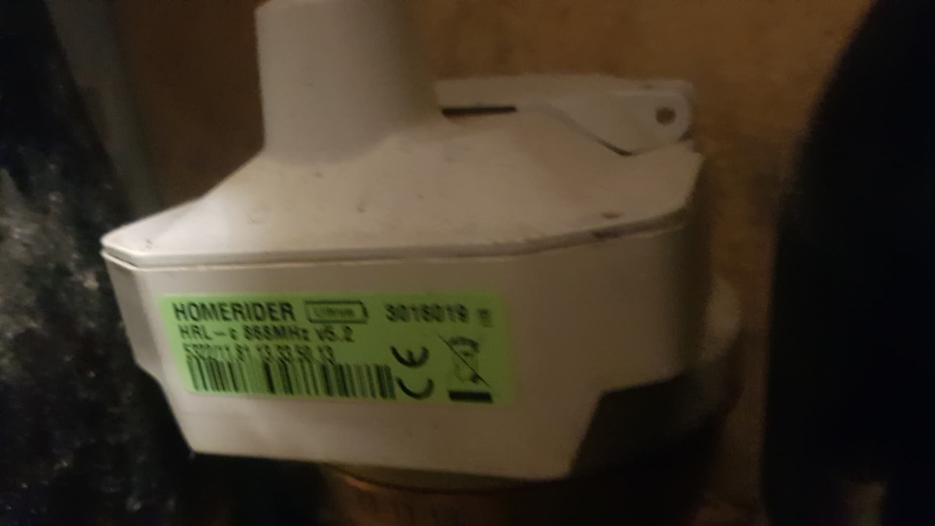

Je souhaite rejoindre l’aventure.
J’ai un compteur d’eau avec un module sans fils installé par ma ville.
Homeridersystem
HRF-c-G2.
868 mhz
V1.6
D’après les recherche c’est un modèle itron
Pensez vous que c’est compatible avec wmbusmeters?
Merci pour votre aide

Je reçois maintenant les trames :slight_smile: reste plus qu’a configurer le reste…
