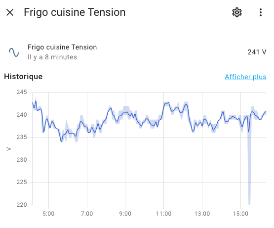

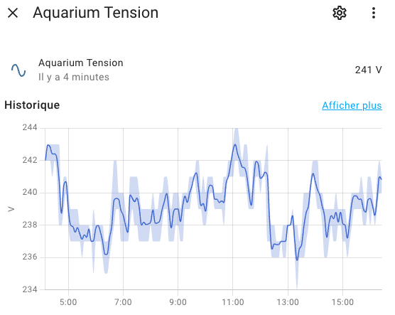

Mon instal respecte la NFC-1500, c’est fait maison, j’ai mis les section recommandée, respecté le nombre de prise pa DJ, etc…
Effectivement, ta remerque est pertinant la tension oscile partout donc je pourrais n’en prendre qu’un en reférence
cela dit ça ne regle pas mon problème d’import de l’info dans ESPHOME
