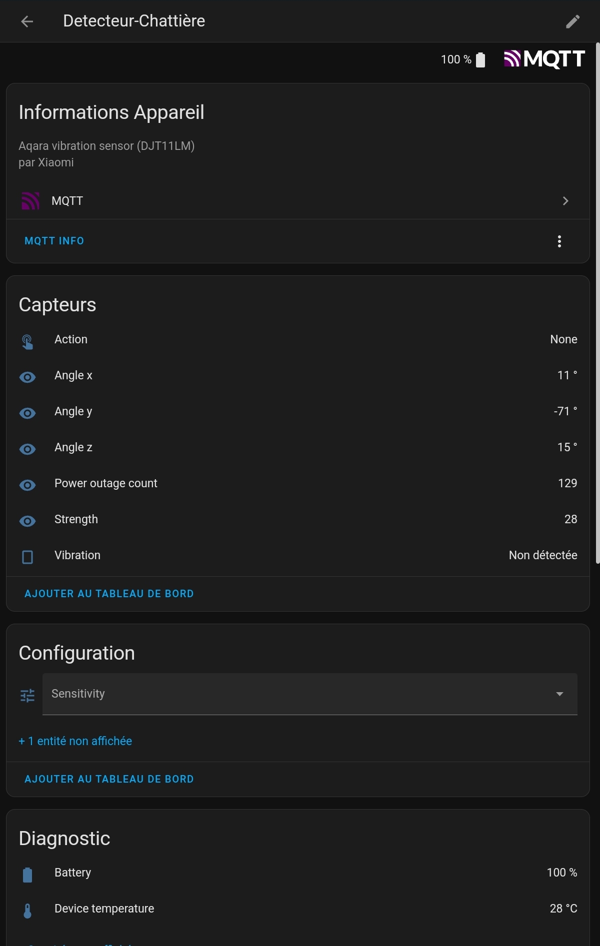

Perso ça remonte en mqtt sous Z2M
avec ce capteur
cdt

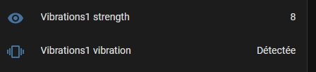

Via zigbee2mqtt + coordinateur sonoff les données sont toutes lisibles

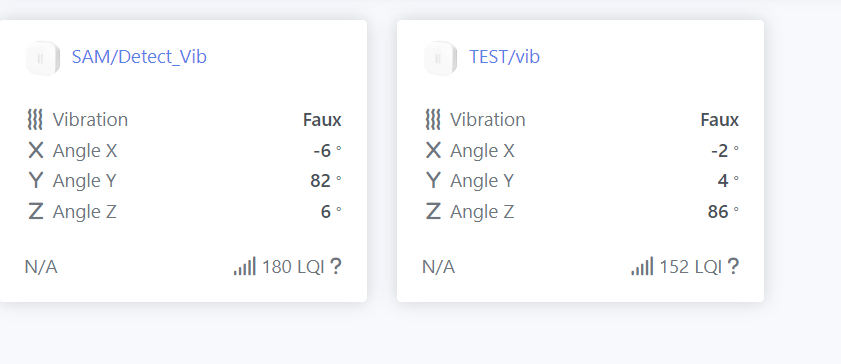

Ca donne quoi avec le tableau de bord web zigbee2mqtt ?
Il faut penser à l’activer via le fichier json de mémoire

J’ai vider le cache sur l’application xiaomi de mon tél, j’ai desactiver ZHA et je teste sur web zigbee2mqtt
mais quand je les bouge, j’ai rien
j’ai pas lu cette info sur l’activation vie le fichier json, si t’as un lien je suis preneur . j’au juste fait l’appairage via zigbee2mqtt .
