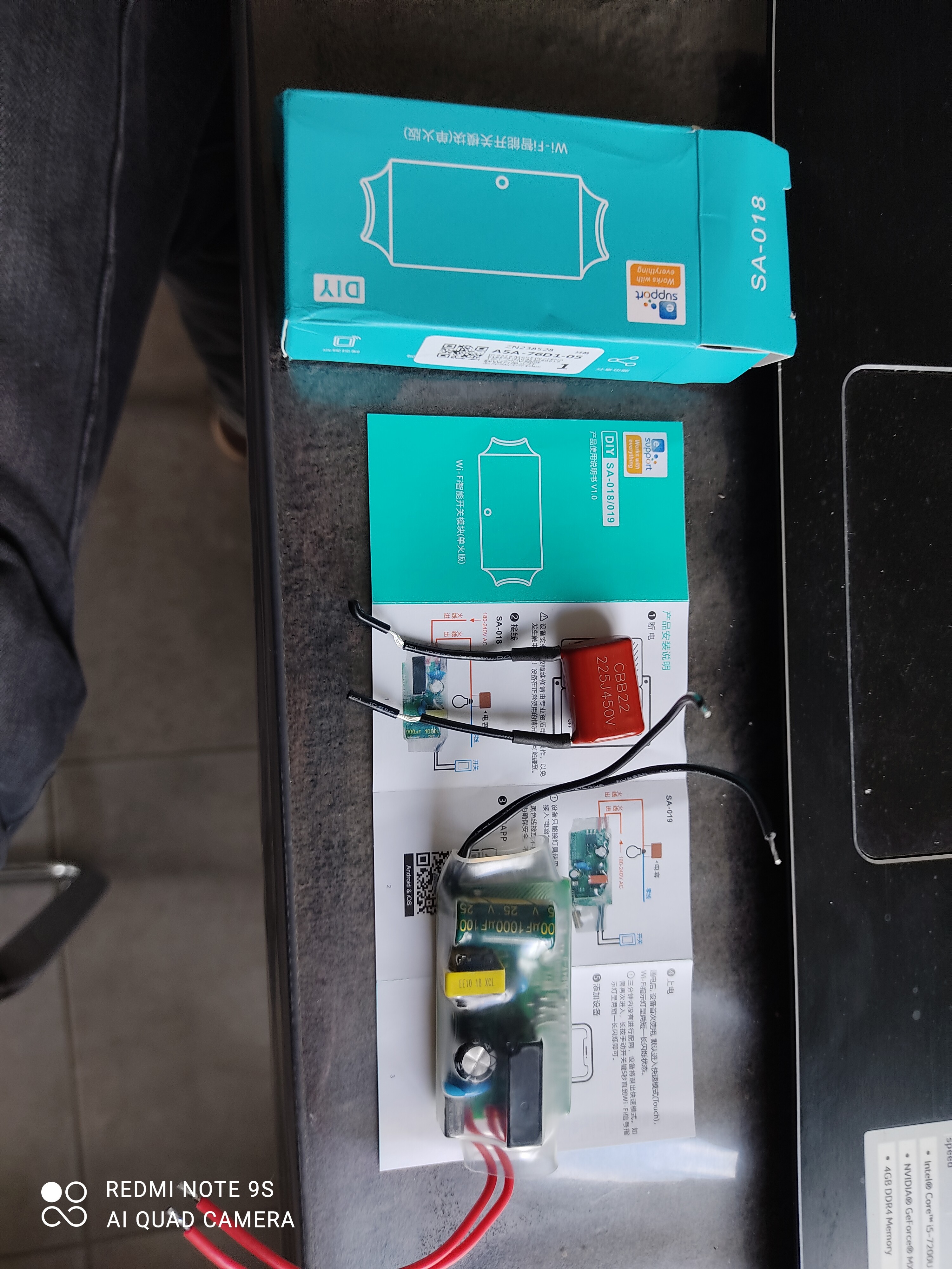

voici les retour d’état que j’ai commandé.
j’espère pouvoir les flasher en esphome. je vous fait un retour dés que c’est fait.

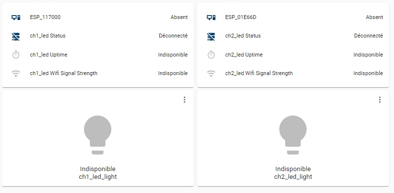

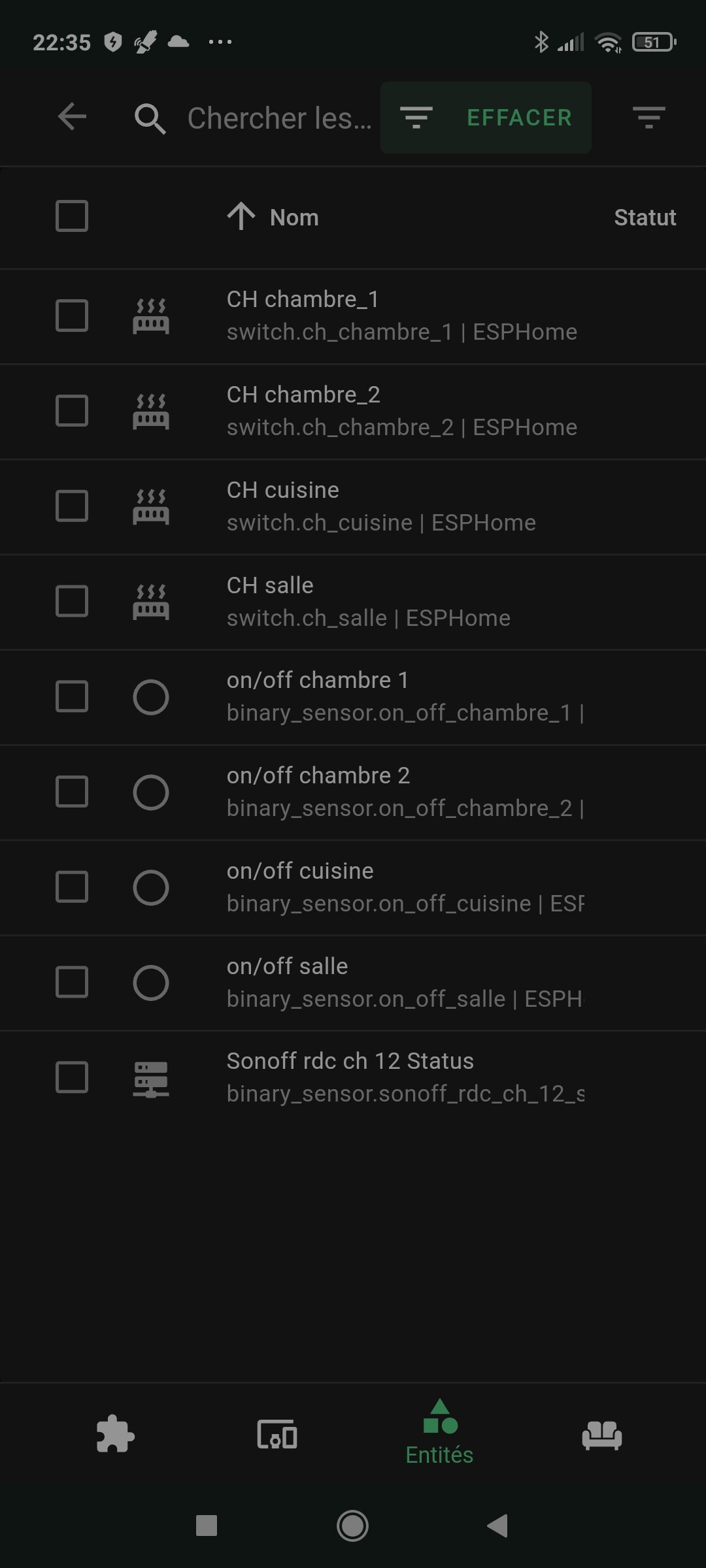

J’ai du mal à voir où tu places chaque élément, laquelles des entités te retourne l’état de ton interrupteur physique (ou du moins l’image ?
Oui il s’agit du gpio 4
Effectivement je ne l’ai pas fait remonter Sur ma carte, car j’en ai pas l’intérêt, car qu’il soit ouvert ou fermé je commande le relais gpio12 , et le contact sec de l’interrupteur change l’état du gpio 4 qui change l’état du relais gpio 12
Donc ouvert ou fermé ça ne change rien
C’est l’action sur l’inter qui allume ou eteint, mais l’allumage/extintion automatique se fait qu’elle que soit l’etat

Je te montre un exemple ou les gpio 4 sont visible

donc après une petit modif du code de l’esp voila le retour d’etat du l’inter.
il s’appel relay_toggle.

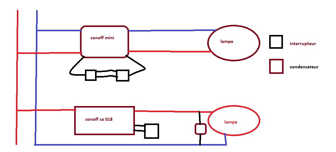

Oki, j’ai bien tout lu, la seule chose que je ne comprends pas est à quoi sert le SA-018 et le mini2. Le mini 2 est suffisant à lui seul pour fonctionner ?
Bonjour la différence est que le mini 2 a besoin du neutre au boîtier pour fonctionner.
Le sa018 n’a pas besoin de neutre au boîtier, mais tu met un condo sur la lampe.
mais effectivement
j’ai mis les deux en exemples mais tu dois les utiliser séparément
ca dépendra de la configuration de ta maison.
perso j’ai quelques interrupteur ou j’ai pu repasser des fils j’ai donc mis des sonoff mini
et certains ou je n’ai pas la possibilité de passer des fils. donc j’ai mis sonoff sa-018
