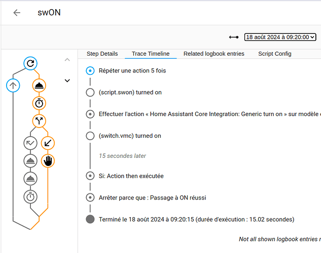

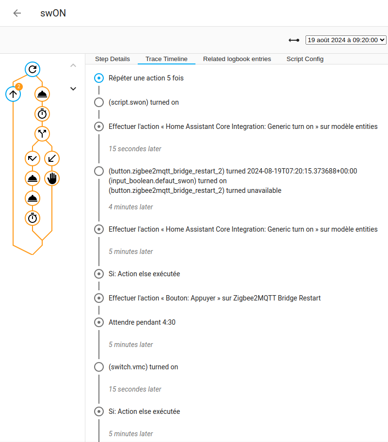

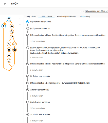

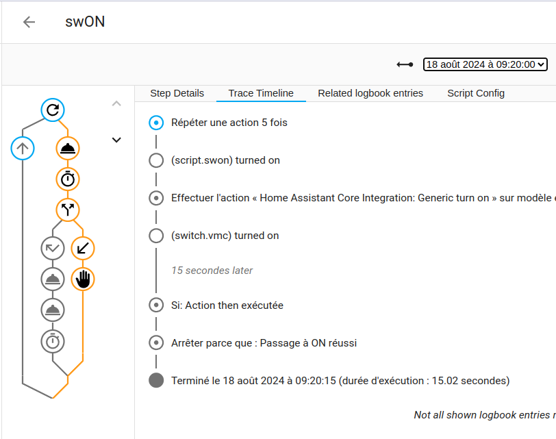

Je surveille mon Zigbee de la façon suivante :
Quand je demande de démarrer un appareil, je lance un script qui vérifie si ça s’est passé. sinon je fais un RESET du Zigbee2mqtt et je retente 5 fois maxi.
C’est un peu l’idée du chien de garde sur les micro-contrôleurs.
On obtient ceci :
En général 1 seul reset suffit depuis que j’ai un Pi4 avec 2Go de RAM. Mais on peut aussi aller jusqu’à un reset de HA si ça ne suffit pas.
Le script swON
(swOFF est très semblable).
Le passage de paramètre se fait par la variable cible qui indique l’entité à commuter.

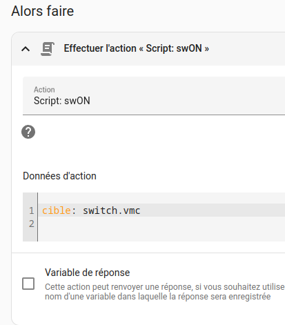

Pour appeler le script depuis une automatisation
il faut préciser la cible (ici le contacteur VMC)
Appel swON

je rajoute l’appel du script en yaml, car on ne peut sans doute pas le faire en mode graphique
  - data:
      cible: switch.vmc
    action: script.swon
Par ailleurs en regardant le code du script, on voit qu’il signale les problèmes sur un input_boolean (switch) qui est utilié comme voyant sur un tableau de bord :
voyants
On a ainsi une idée de la fréquence des défauts.

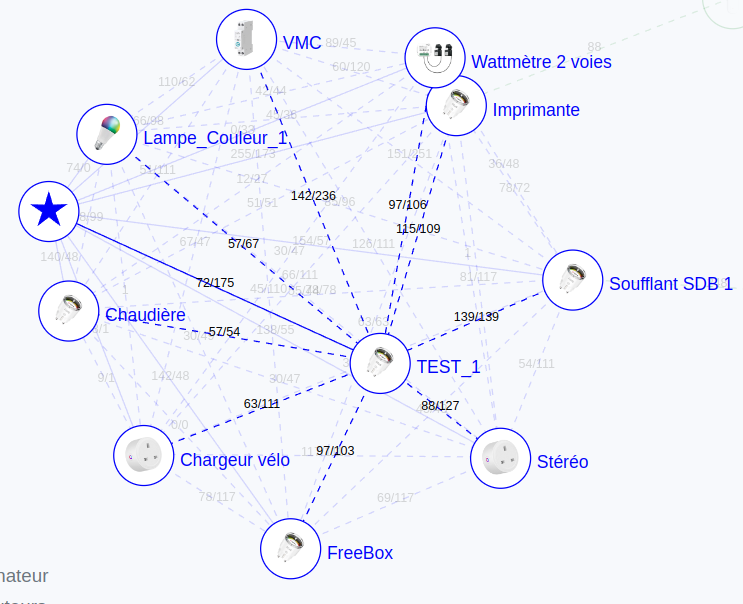

Dans ce cas, rajoute des relais, en ultra redondance pour avoir une bonne connectivité partout, et le problème est réglé. Bien plus sûrement qu’en rajoutant un 2e serveur.
J’ai 2-3 prises connectées qui n’ont pour but que d’améliorer la qualité de mon réseau dans ma vieille maison aux murs bien trop bloquants.
Et ta routine surveille qu’un appareil se lance… mais ne peut pas vérifier qu’un appareil s’éteint. Donc tu « règles » ton problème de l’allumage, mais pas de l’extinction. Donc pareil pour le chauffage.
Bonjour. Il y a bien sûr aussi un script qui surveille l’extinction, il est presque identique. Les voyants montrent qu’on surveille les 2 types de problème.
Et j’ai effectivement rajouté une prise Test1 qui ne sert qu’a relayer les messages dans une zone où le réseau Zigbee est peu dense :
Mais la seule chose qui marche vraiment pour moi, c’est le reset de Zigbee2mqtt quand ça commence à planter. depuis que j’ai fait cela, il n’y a plus jamais de ratés sur mes automatismes.

Je suis curieux de ce Test1 qui surveille le réseau:
  • quel algorithme?
  • comment surveille t’il exactement?
  • et que se passe t’il quand le réseau tombe?
