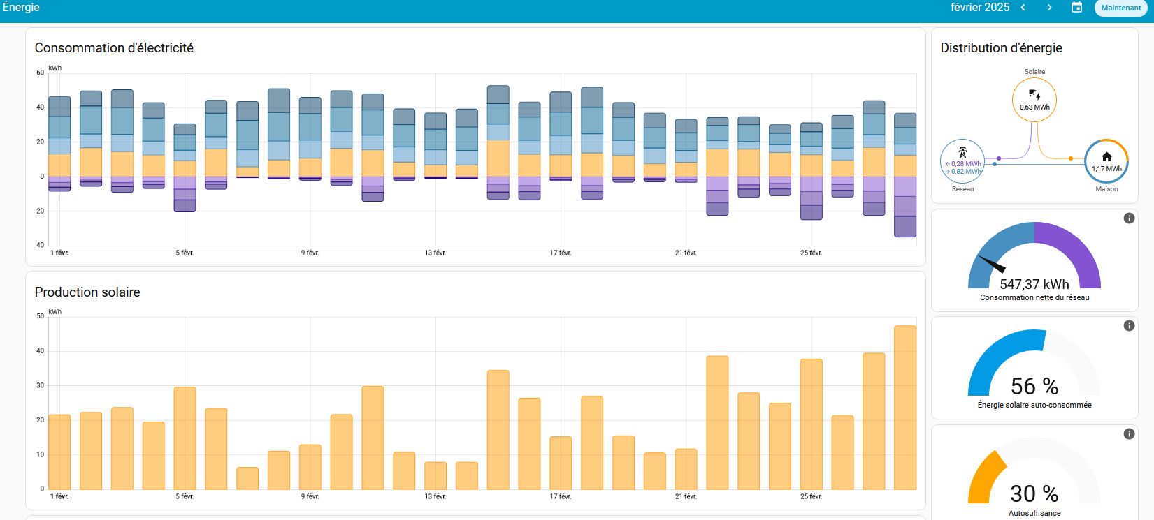

je possède aujourd’hui une installation Photovoltaïque et je voulais voir si il était rentable d’y ajouter une batterie, pour cela j’ai (avec l’aide de chatgpt) un package et une carte.
Je voulais vous les présenter afin de recueillir vos avis et critiques.
Merci par avance.

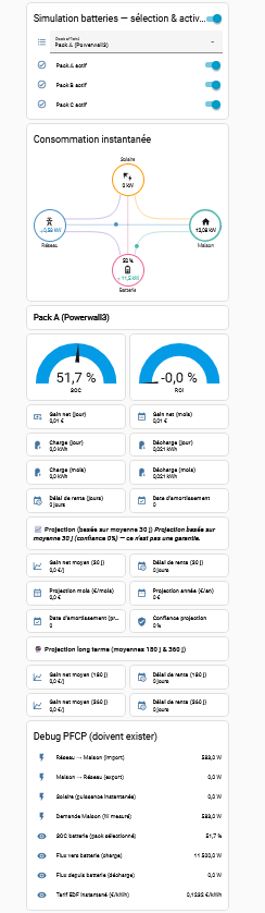

Simulation de batteries virtuelles (3 packs) — ROI, rentabilité & projections
:bullseye: But du package
Ce package Home Assistant permet de simuler trois batteries virtuelles indépendantes (Pack A/B/C) sur la base de tes mesures réelles (Linky + production solaire). L’objectif est de :
  • Visualiser les flux instantanés (réseau, solaire, maison, batterie) dans Power Flow Card Plus.
  • Évaluer la rentabilité : coûts d’achats en HC, gains lors des décharges en HP, net €, ROI et délai d’amortissement.
  • Comparer des profils matériels différents (capacité, puissances, rendements, coût d’investissement) et projeter la rentabilité selon 3 horizons (30/180/360 jours).
Chaque pack est une simulation séparée : aucun cumul entre A, B, C. Un sélecteur (input_select) permet d’afficher à la demande le pack à suivre dans la carte Lovelace.

  • Cartes Lovelace
    • Power Flow Card Plus (HACS) : visualisation des flux instantanés (réseau/solaire/maison/batterie).
    • Gauge/Tile/Markdown : SOC, ROI, net jour/mois, charge/décharge, paybacks, projections, confiance.
    • Sélecteur : input_select pour choisir le pack affiché (les proxys sim_selected_* pilotent la carte).

  # === PROXYS jour/mois + Payback simple (mois courant) ======================
  - sensor:
      - name: sim_selected_net_day_eur
        unit_of_measurement: "€"
        state: >
          {% set s = states('input_select.sim_pack_selected') %}
          {% set v =
            ( states('sensor.sim_pack_a_net_day')   if 'Pack A' in s else
              states('sensor.sim_pack_b_net_day')   if 'Pack B' in s else
              states('sensor.sim_pack_c_net_day') ) %}
          {{ (v|float(0))|round(2) }}
      - name: sim_selected_net_month_eur
        state: >
          {% set v =
            ( states('sensor.sim_pack_a_net_month') if 'Pack A' in s else
              states('sensor.sim_pack_b_net_month') if 'Pack B' in s else
              states('sensor.sim_pack_c_net_month') ) %}
      - name: sim_selected_chg_day_kwh
        unit_of_measurement: kWh
        state: >

      # --- Moyenne journalière simple basée sur le mois courant
      - name: sim_pack_a_avg_net_day_eur
        unit_of_measurement: "€/j"
        state: >
          {% set net_m = states('sensor.sim_pack_a_net_month')|float(0) %}
          {% set d = now().day|int(1) %}
          {{ (net_m / d)|round(2) }}
      - name: sim_pack_b_avg_net_day_eur
        state: >
          {% set net_m = states('sensor.sim_pack_b_net_month')|float(0) %}
      - name: sim_pack_c_avg_net_day_eur
        state: >
          {% set net_m = states('sensor.sim_pack_c_net_month')|float(0) %}
      # --- Payback simple (jours & date)
      - name: sim_pack_a_payback_days
        unit_of_measurement: "jours"
        state: >
          {% set invest = states('input_number.sim_pack_a_invest_cost_eur')|float(0) %}
          {% set avg = states('sensor.sim_pack_a_avg_net_day_eur')|float(0) %}
          {% if avg > 0 %} {{ (invest / avg)|round(0) }} {% else %} 0 {% endif %}
      - name: sim_pack_b_payback_days
        state: >
          {% set invest = states('input_number.sim_pack_b_invest_cost_eur')|float(0) %}
          {% set avg = states('sensor.sim_pack_b_avg_net_day_eur')|float(0) %}
      - name: sim_pack_c_payback_days
        state: >
          {% set invest = states('input_number.sim_pack_c_invest_cost_eur')|float(0) %}
          {% set avg = states('sensor.sim_pack_c_avg_net_day_eur')|float(0) %}
      - name: sim_pack_a_payback_date
        state: >
          {% set days = states('sensor.sim_pack_a_payback_days')|float(0) %}
          {% if days > 0 %} {{ (now().timestamp() + days*86400) | timestamp_custom('%Y-%m-%d', true) }} {% else %} 0 {% endif %}
      - name: sim_pack_b_payback_date
        state: >
          {% set days = states('sensor.sim_pack_b_payback_days')|float(0) %}
      - name: sim_pack_c_payback_date
        state: >
          {% set days = states('sensor.sim_pack_c_payback_days')|float(0) %}
      - name: sim_selected_payback_days
        state: >
          {% set v =
            ( states('sensor.sim_pack_a_payback_days') if 'Pack A' in s else
              states('sensor.sim_pack_b_payback_days') if 'Pack B' in s else
              states('sensor.sim_pack_c_payback_days') ) %}
          {{ v|float(0)|round(0) }}
      - name: sim_selected_payback_date
        state: >
          {% set v =
            ( states('sensor.sim_pack_a_payback_date') if 'Pack A' in s else
              states('sensor.sim_pack_b_payback_date') if 'Pack B' in s else
              states('sensor.sim_pack_c_payback_date') ) %}
          {{ v if v not in ['unknown','unavailable','None'] else 0 }}
  # === PAYBACK 30 jours + PROJECTIONS & LONG TERME ===========================
  - sensor:
      # Gain net d'hier (utilise last_period des utility_meter jour)
      - name: sim_pack_a_net_yesterday_eur
        state: "{{ state_attr('sensor.sim_pack_a_net_day','last_period')|float(0)|round(2) }}"
      - name: sim_pack_b_net_yesterday_eur
        state: "{{ state_attr('sensor.sim_pack_b_net_day','last_period')|float(0)|round(2) }}"
      - name: sim_pack_c_net_yesterday_eur
        state: "{{ state_attr('sensor.sim_pack_c_net_day','last_period')|float(0)|round(2) }}"
      # Moyenne 30j (miroirs lisibles des statistics)
      - name: sim_pack_a_avg30d_net_day_eur
        state: "{{ states('sensor.sim_pack_a_avg30d_net_day_eur_stat')|float(0)|round(2) }}"
      - name: sim_pack_b_avg30d_net_day_eur
        state: "{{ states('sensor.sim_pack_b_avg30d_net_day_eur_stat')|float(0)|round(2) }}"
      - name: sim_pack_c_avg30d_net_day_eur
        state: "{{ states('sensor.sim_pack_c_avg30d_net_day_eur_stat')|float(0)|round(2) }}"
      # Payback 30j + date
      - name: sim_pack_a_payback_days_30d
        state: >
          {% set avg = states('sensor.sim_pack_a_avg30d_net_day_eur')|float(0) %}
      - name: sim_pack_b_payback_days_30d
        state: >
          {% set avg = states('sensor.sim_pack_b_avg30d_net_day_eur')|float(0) %}
      - name: sim_pack_c_payback_days_30d
        state: >
          {% set avg = states('sensor.sim_pack_c_avg30d_net_day_eur')|float(0) %}
      - name: sim_pack_a_payback_date_30d
        state: >
          {% set days = states('sensor.sim_pack_a_payback_days_30d')|float(0) %}
      - name: sim_pack_b_payback_date_30d
        state: >
          {% set days = states('sensor.sim_pack_b_payback_days_30d')|float(0) %}
      - name: sim_pack_c_payback_date_30d
        state: >
          {% set days = states('sensor.sim_pack_c_payback_days_30d')|float(0) %}
      # Proxys sélection 30j
      - name: sim_selected_avg30d_net_day_eur
        state: >
          {% set v =
            ( states('sensor.sim_pack_a_avg30d_net_day_eur') if 'Pack A' in s else
              states('sensor.sim_pack_b_avg30d_net_day_eur') if 'Pack B' in s else
              states('sensor.sim_pack_c_avg30d_net_day_eur') ) %}
          {{ v|float(0)|round(2) }}
      - name: sim_selected_payback_days_30d
        state: >
          {% set v =
            ( states('sensor.sim_pack_a_payback_days_30d') if 'Pack A' in s else
              states('sensor.sim_pack_b_payback_days_30d') if 'Pack B' in s else
              states('sensor.sim_pack_c_payback_days_30d') ) %}
      - name: sim_selected_payback_date_30d
        state: >
          {% set v =
            ( states('sensor.sim_pack_a_payback_date_30d') if 'Pack A' in s else
              states('sensor.sim_pack_b_payback_date_30d') if 'Pack B' in s else
              states('sensor.sim_pack_c_payback_date_30d') ) %}
      # ===== PROJECTIONS (basées sur la moyenne 30 j) =====
      - name: sim_selected_projection_month_eur
        state: >
          {% set avg = states('sensor.sim_selected_avg30d_net_day_eur')|float(0) %}
          {% set days_in_month = ((now().replace(day=28) + timedelta(days=4)).replace(day=1) - timedelta(days=1)).day %}
          {{ (avg * days_in_month)|round(2) }}
      - name: sim_selected_projection_year_eur
        state: >
          {{ (avg * 365)|round(0) }}
      - name: sim_selected_projection_confidence_pct
        unit_of_measurement: "%"
        state: >
          {% set stat_ent =
            ('sensor.sim_pack_a_avg30d_net_day_eur_stat' if 'Pack A' in s else
             'sensor.sim_pack_b_avg30d_net_day_eur_stat' if 'Pack B' in s else
             'sensor.sim_pack_c_avg30d_net_day_eur_stat') %}
          {% set cnt = state_attr(stat_ent, 'count')|int(0) %}
          {% set pct = ( (cnt / 30) if cnt>0 else 0 ) * 100 %}
          {{ [pct, 100]|min|round(0) }}
      - name: sim_selected_projection_label
        state: >
          Projection basée sur moyenne 30 j (confiance {{ states('sensor.sim_selected_projection_confidence_pct')|float(0)|round(0) }}%)

et carte :
type: vertical-stack
  - type: entities
    title: Simulation batteries — sélection & activation
      - entity: input_select.sim_pack_selected
      - entity: input_boolean.sim_pack_a_enabled
        name: Pack A actif
      - entity: input_boolean.sim_pack_b_enabled
        name: Pack B actif
      - entity: input_boolean.sim_pack_c_enabled
        name: Pack C actif
  - type: custom:power-flow-card-plus
    title: Consommation instantanée
      grid:
        entity:
          consumption: sensor.sim_grid_import_w
          production: sensor.sim_grid_export_w
        display_state: one_way
      solar:
        entity: sensor.sim_pv_power_w
      battery:
        entity:
          consumption: sensor.sim_selected_charge_w
          production: sensor.sim_selected_discharge_w
        state_of_charge: sensor.sim_selected_soc_pct
      home:
        entity: sensor.sim_home_demand_w
    clickable_entities: true
    use_new_flow_rate_model: true
    w_decimals: 0
    kw_decimals: 2
    watt_threshold: 0
  - type: markdown
    content: |
      ## {{ states('input_select.sim_pack_selected') }}
  - type: grid
    columns: 2
    square: false
      - type: gauge
        entity: sensor.sim_selected_soc_pct
        min: 0
        max: 100
        needle: true
      - type: gauge
        entity: sensor.sim_selected_roi_pct
        min: 0
        max: 100
        needle: true
  - type: grid
    columns: 2
    square: false
      - type: tile
        entity: sensor.sim_selected_net_day_eur
        name: Gain net (jour)
        icon: mdi:cash-plus
        state_content:
          - state
      - type: tile
        entity: sensor.sim_selected_net_month_eur
        name: Gain net (mois)
        icon: mdi:calendar-month
        state_content:
          - state
  - type: grid
    columns: 2
    square: false
      - type: tile
        entity: sensor.sim_selected_chg_day_kwh
        icon: mdi:battery-arrow-up
        state_content:
          - state
      - type: tile
        entity: sensor.sim_selected_dis_day_kwh
        icon: mdi:battery-arrow-down
        state_content:
          - state
      - type: tile
        entity: sensor.sim_selected_chg_month_kwh
        state_content:
          - state
      - type: tile
        entity: sensor.sim_selected_dis_month_kwh
        state_content:
          - state
  - type: grid
    columns: 2
    square: false
      - type: tile
        entity: sensor.sim_selected_payback_days
        name: Délai de renta (jours)
        icon: mdi:calendar-clock
        state_content:
          - state
      - type: tile
        entity: sensor.sim_selected_payback_date
        name: Date d’amortissement
        icon: mdi:calendar-check
        state_content:
          - state
  - type: markdown
    content: >
      ### 📈 Projection (basée sur moyenne 30 j) *{{
      states('sensor.sim_selected_projection_label') }} — ce n'est pas une
      garantie.*
  - type: grid
    columns: 2
    square: false
      - type: tile
        entity: sensor.sim_selected_avg30d_net_day_eur
        name: Gain net moyen (30 j)
        icon: mdi:chart-line
      - type: tile
        entity: sensor.sim_selected_payback_days_30d
        name: Délai de renta (30 j)
  - type: grid
    columns: 2
    square: false
      - type: tile
        entity: sensor.sim_selected_projection_month_eur
        name: Projection mois (€/mois)
        icon: mdi:calendar-month-outline
      - type: tile
        entity: sensor.sim_selected_projection_year_eur
        name: Projection année (€/an)
        icon: mdi:calendar-range
  - type: grid
    columns: 2
    square: false
      - type: tile
        entity: sensor.sim_selected_payback_date_30d
        name: Date d’amortissement (projection 30 j)
      - type: tile
        entity: sensor.sim_selected_projection_confidence_pct
        name: Confiance projection
        icon: mdi:shield-check
  - type: markdown
    content: |
      ### 🔮 Projection long terme (moyennes 180 j & 360 j)
  - type: grid
    columns: 2
    square: false
      - type: tile
        entity: sensor.sim_selected_avg180d_net_day_eur
        name: Gain net moyen (180 j)
      - type: tile
        entity: sensor.sim_selected_payback_days_180d
        name: Délai de renta (180 j)
      - type: tile
        entity: sensor.sim_selected_avg360d_net_day_eur
        name: Gain net moyen (360 j)
      - type: tile
        entity: sensor.sim_selected_payback_days_360d
        name: Délai de renta (360 j)
  - type: entities
    title: Debug PFCP (doivent exister)
    show_header_toggle: false
      - entity: sensor.sim_grid_import_w
        name: Réseau → Maison (import)
      - entity: sensor.sim_grid_export_w
        name: Maison → Réseau (export)
      - entity: sensor.sim_pv_power_w
        name: Solaire (puissance instantanée)
      - entity: sensor.sim_home_demand_w
        name: Demande Maison (W mesuré)
      - entity: sensor.sim_selected_soc_pct
        name: SOC batterie (pack sélectionné)
      - entity: sensor.sim_selected_charge_w
        name: Flux vers batterie (charge)
      - entity: sensor.sim_selected_discharge_w
        name: Flux depuis batterie (décharge)
      - entity: sensor.sim_tarif_eur_kwh
        name: Tarif EDF instantané (€/kWh)

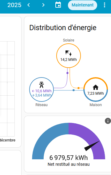

J’ai remplacé ma chaudière gaz par une PAC pour passer au tout électrique.
Je produit la totalité de ma consommation annuel environ 15000 Kwh avec 28 panneaux de 530Wc
Dans la copie d’écran (Année 2025 ) ci-dessous on remarque que j’ai consommé depuis le réseau 3640 Kwh
Au tarif d’aujourd’hui avec un ratio de 2 tiers en HC et 1 tiers en HP le cout de réacheminement moyen chez Urban solar me coute 0.084 TTC ce qui me fais a ce jour 305.76 €
Une batterie de 5Kwh on en trouve (maintenant) autour des 2000/2500 €
Calculons: on va dire une batterie a 2100 / 300 € ça s’amortirais donc en 7 ans on pourrait dire que c’est rentable mais comme indiqué précédemment ça ne se passe pas comme ça
1 Vous n’aurez la pleine charge de la batterie que +/- 200 jours par an et encore
2 La consommation hivernal dépasse et de loin la capacité de la batterie
3 La batterie prends de la place et à une durée de vie limitée (en charge comme en remplacement).

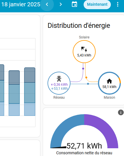

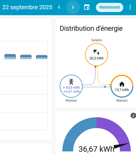

Une journée d’été c’est environ chez moi 7kwh (Chauffe Eau et talon) voir copie d’écran du 22 septembre
Une journée d’hiver c’est plus autour 40Kwh (j’ai eu des pointes a quasi 60Kwh) voir copie du 18 Janvier conso a 53 Kwh . on remarque également sur cette copie que je n’ai produit (avec mes 28 panneaux que 5.43 Kwh et je n’ai stocké (sur la batterie) que 0.36 Kwh …
J’ai 3 voisins qui se sont fait vendre l’installation commercial de 3Kwh avec la promo à 10 % de TVA
Ils me disent tous que même en été leur batterie de 2Kwh est vide avant 22 heures quand à l’hiver …
Voila vous pouvez vous faire une idée plus précise avec de vrai chiffre.
Je vous joint également la copie de la consommation du mois de février ou on a eu de belles journées d’ensoleillement.
A vous de faire votre avis
