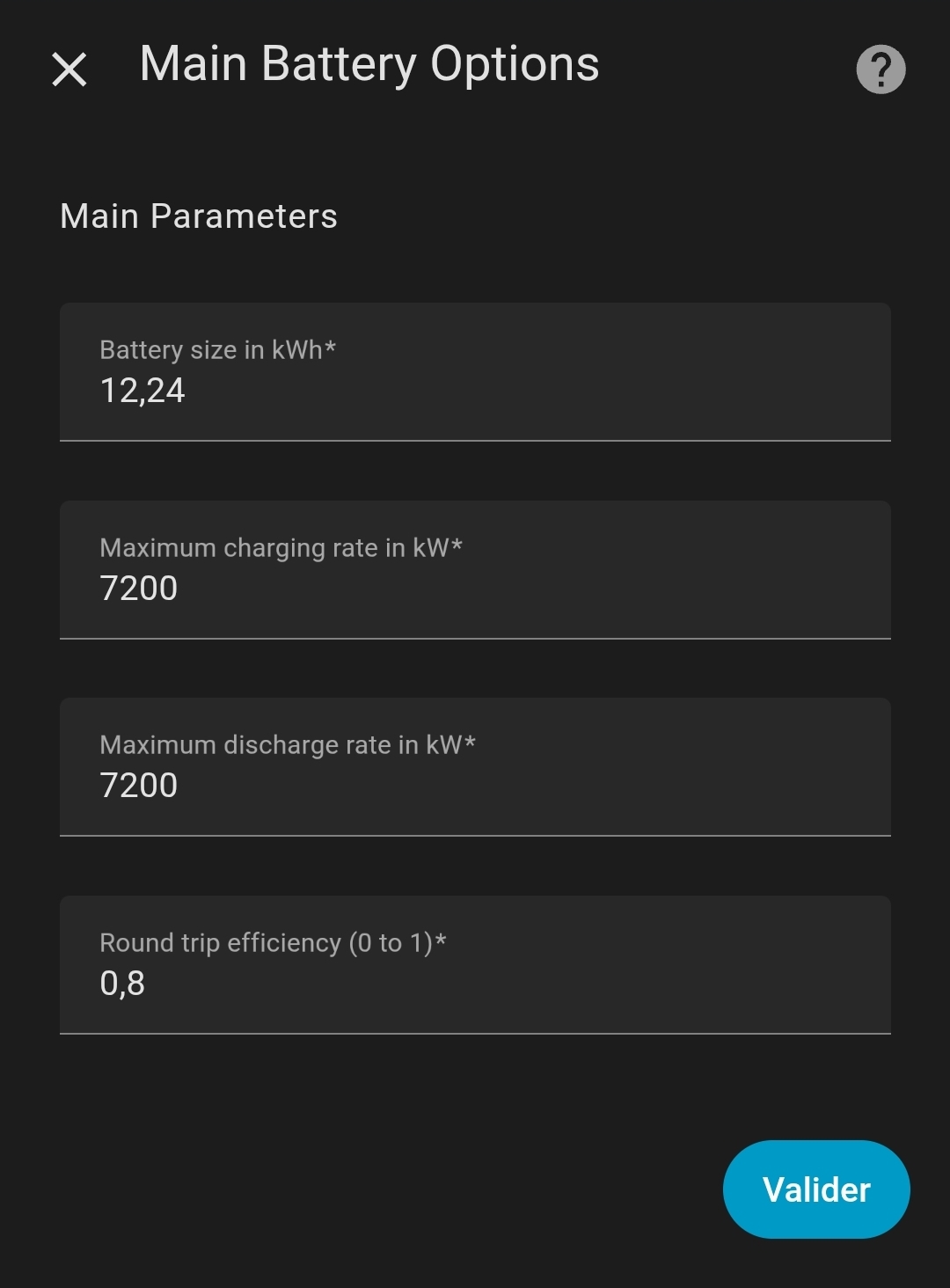

  • je n’ai mis seulement 80% de rendement car c’est ce que j’ai relevé en réel sur 1an d’historique sur 3 systèmes DEYE 6kVA monophasé avec batterie Pylontech US2000C. DEYE est 3x fois moins chère que Victron mais on perd quelques % de rendement.
  • Je n’ai mis que 12.24kWh car cela correspond au stockage utile de 3x batteries DEYE de 5.1kWh (ne souhaitant pas descendre en dessous de 20%) => 80% de 15.3kWh

Vu que ça existe, j’ai installé l’intégration Home Battery Simulation comme proposé par @cocof
Bon, vu que j’ai pas envie de “pourrir” mon HA de prod, j’ai fais une petite installation de HA en Docker et j’ai juste dupliquer les entités liées à l’énergie comme ça j’ai vraiment un suivit indépendant. Tout est configuré (j’ai tenté de simuler une batterie Marstek) reste juste à ajouter quelques automatisation pour optimiser ça (genre ne pas décharger en heures creuses, ou charger en heures creuse la veille d’un jour blanc ou rouge, etc…)
Je pense qu’en fin d’hiver il sera déjà possible de faire un bilan
Tu peux en créer de plusieurs capacité afin de voir laquelle serai le plus rentable pour ton installation. La vitesse de charge et de décharge est aussi un facteur qui a son influence. Chez moi avec 4.5 kWc de panneau, pour me moment une batterie diy de 14kc (11k d’utile) est la plus vite rentabilisée (7 ans quand même). Après j’ai simulé des batteries zendure, l’optimun semble être une solarflow a 5.7 kWc, faut 9ans…

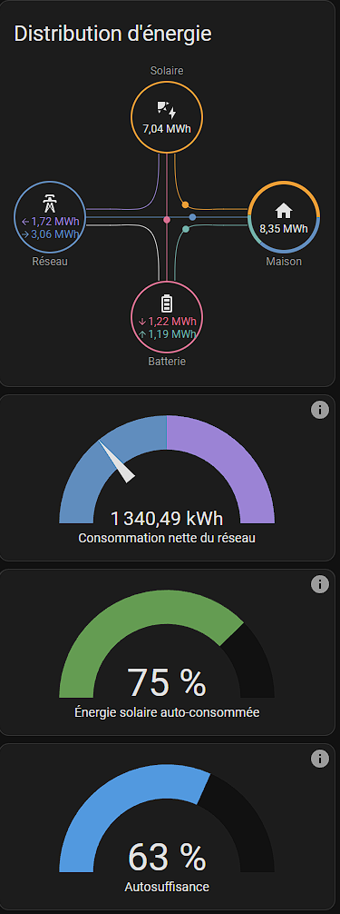

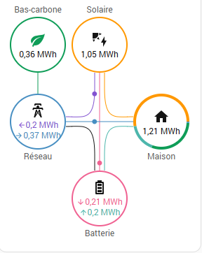

Voici mon historique, depuis le 01/01/2025 à hier 02/10/2025.
6. 750kWc de panneaux, 5kW (2.5kW charge/décharge max) de batterie sur onduleur central exposés plein sud en région Nimoise et routeur solaire pour le ballon.
Je ne charge jamais via le réseau, et la charge de la batterie est prioritaire sur la chauffe du ballon.
A chacun d’en tirer ses propres conclusions en fonction de ce qu’il paye, pour ma part j’ai mon idée.. :upside_down_face:
Bonjour sans le prix de l’installation impossible d’avoir un avis…
L’idée n’est pas de juger si mon installation est rentable ou pas, car comme je l’ai dit, j’ai mon idée sur la question, et je n’ai pas besoin de celle des autres.
Mais de montrer en situation réelle ce que peut représenter la restitution d’une batterie (en l’occurrence 5kWh chez moi), dans une installation.

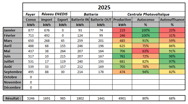

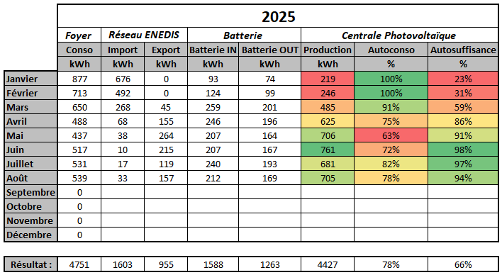

C’était bien au 23/09/2025, je renseigne mon tableau lorsque le moi est complet en faisant l’extrait depuis la simulation sur Home Assistant.

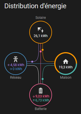

Comme on peut le voir, début septembre 2025 je réalisais encore 26,1kWh de production sur la journée ce qui permettait de remplir la batterie simulée sans aucun soucis. J’étais donc autonome virtuellement d’un jour à l’autre, ma conso étant inférieur à la production.

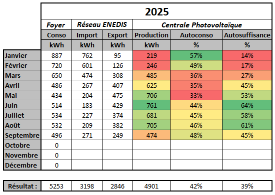

Voici mes tableaux avec le mois de Septembre 2025 inclus :
Sans batterie :
Avec batterie :

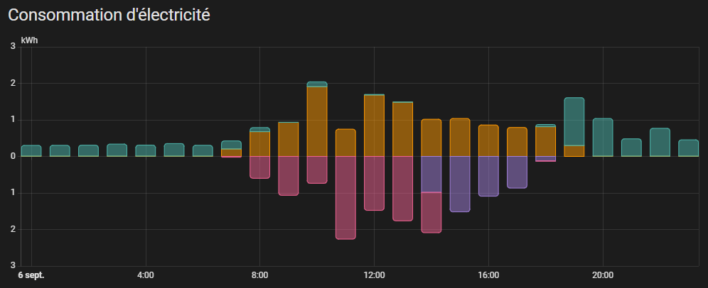

Exemple du 6 septembre 2025 :

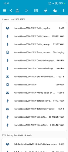

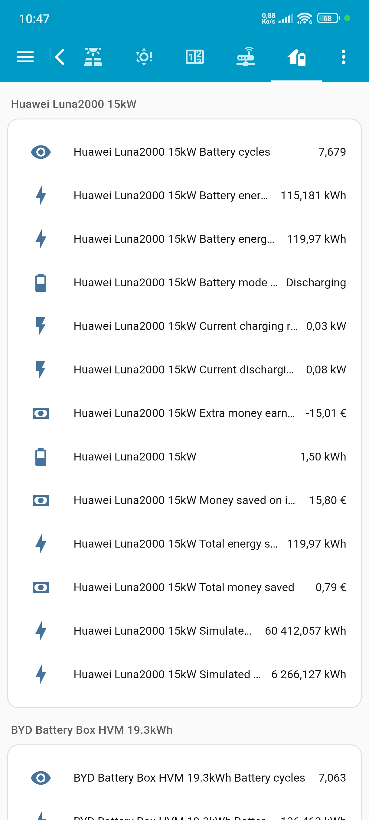

Après 10 jours de simulation :
0.79€ de rentabilité…
Ça fait réfléchir
