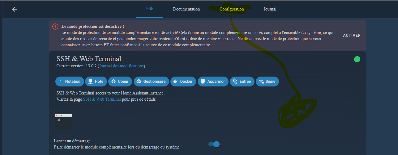

Salut Bob,
mon HA est sur un RPi. Pour parcourir les fichiers je n’ai que le file editor du HA
SSH & Web Terminal ne veux pas démarrer chez moi
Sur l’onglet configuration je n’ai que le message « Ce module complémentaire n’expose pas de configuration pour que vous puissiez jouer avec… »
donc forcément ne pouvant configurer je ne peux pas le lancer

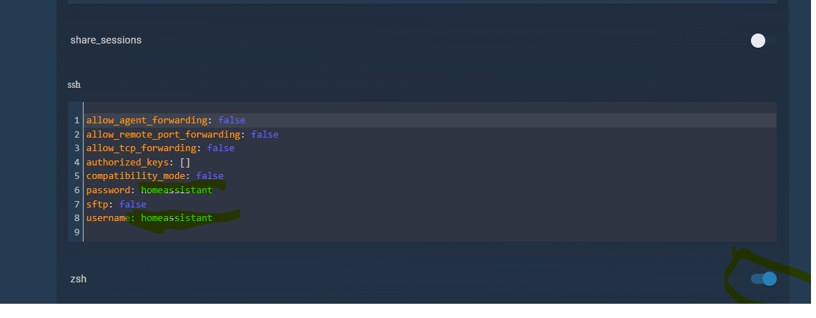

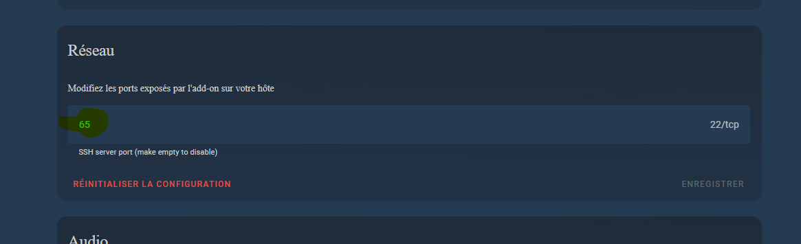

Re, est la doc !!
Il dois démarrer donc laisse lui quelque minutes
ensuite suis certain que tu as zappé la config .

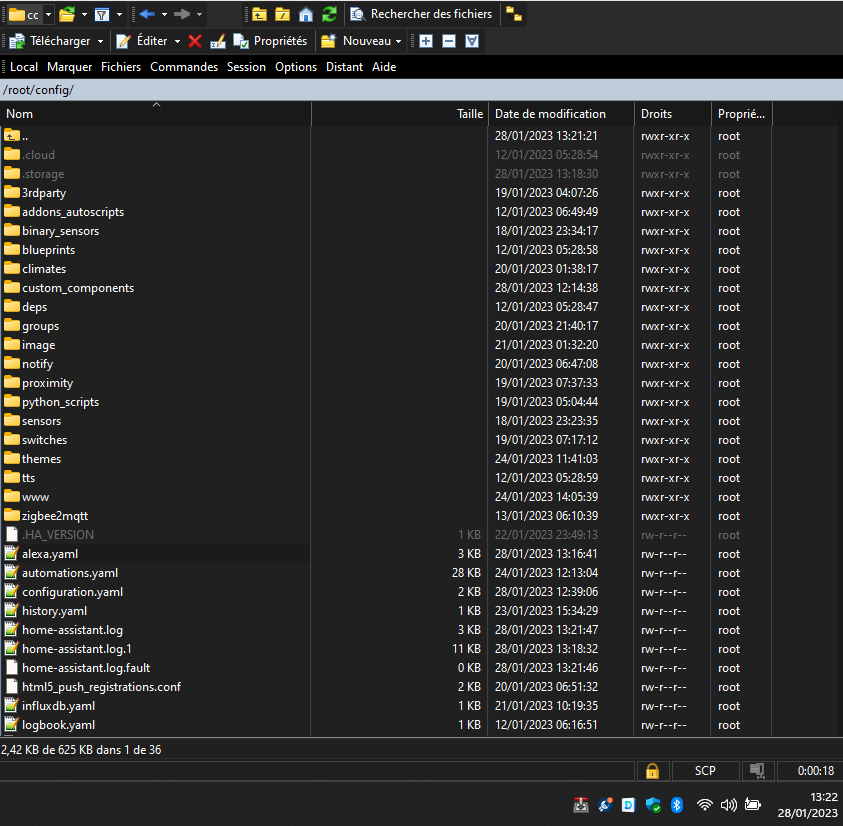

oui tu as raison je n’avais pas pu le configurer. Je suis sorti de la session et je l’ai réouverte et j’ai ensuite pu avoir accès à la config. Et c’est nickel j’ai accès avec WinSCP
