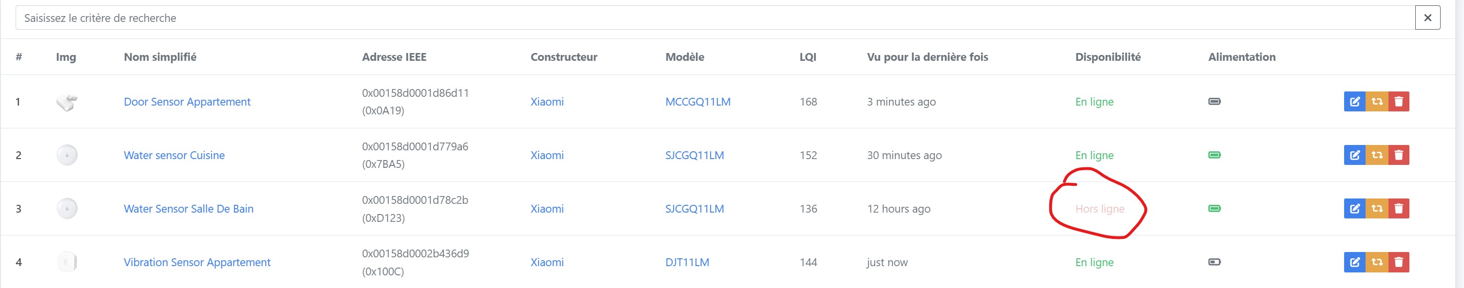

Cela fait plusieurs fois que mon module Water Sensor Aqara se retrouve hors ligne sur Z2MQTT
au bout de 5/6 jours au moment ou je vous écris je l’ai sortis de veille en cliquant sur son bouton de syncro
sauf que quand il est hors ligne , j’ai fait le test en le mouillant , son état ne change pas , rien ne remonte sur HA je suis obligatoirement obligé de le sortir de veille.
J’ai l’impression que mon module n’envoi pas de retour d’état du coup il passe hors ligne.

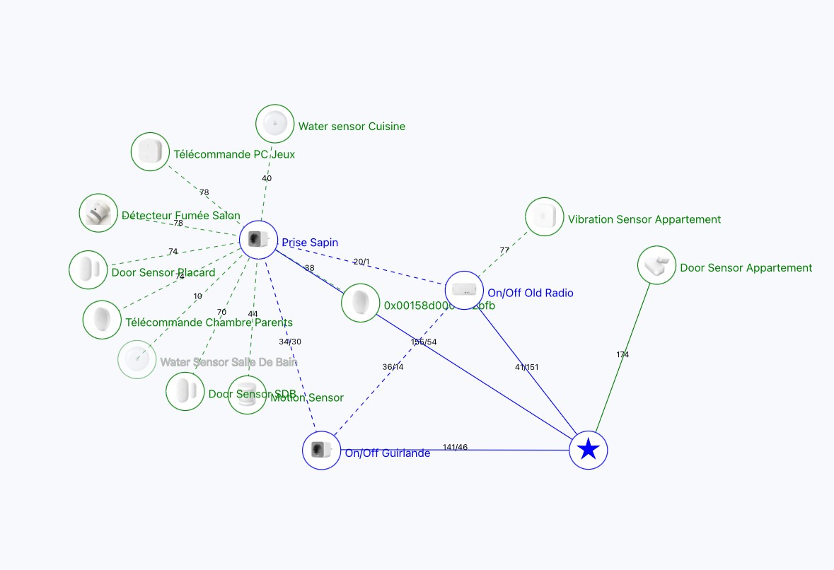

Ps: on moment où j’ai fait le screen de mon schéma on est dans le soucis mon module est repassé hors ligne :frowning:

Cela manque peut être de routeur (enfin à mon goût mais j’adore maillé à fond :slight_smile: )

J’ai fait mes tests et je confirme cela manquait de relais Zigbee, j’ai rajouter une prise à proximité et cela semble fonctionner correctement.
