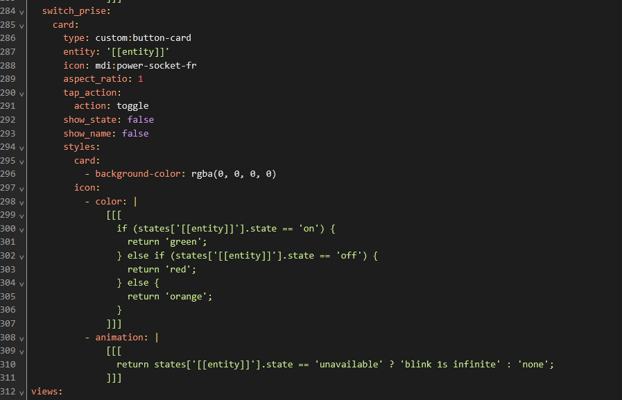

Donc j'avais pas compris, mais à part refaire la carte là ou on en a besoin (en changeant le navigation path), je ne vois pas trop comment faire. Je le fais sur mon plan, mais je suis en picture element, je peux appeler le même popup de différents endroits, mais ça reste limité à mon tableau de bord 1 carte ( picture element )
il serait possible éventuellement de passer par streamline card, l'idée c'est de mettre la logique dans un streamline template, et d'appeler cette logique là ou on en a besoin, ça fait des codes plus court, mais l'utilité est limité pour 2 ou 3 cartes
exemple pour mes prises j'ai mon template 1 fois
et j'appelle ce template partout ou j'en ai besoin
  - type: custom:streamline-card
    template: switch_prise
    variables:
      - entity: switch.prise_d_garage_ext
je n'ai pas testé sur des liens entre cartes dashboard pour le moment (pas contre j'ai pas l'impression que ça supporte les # qu'il voit comme des commentaires )
