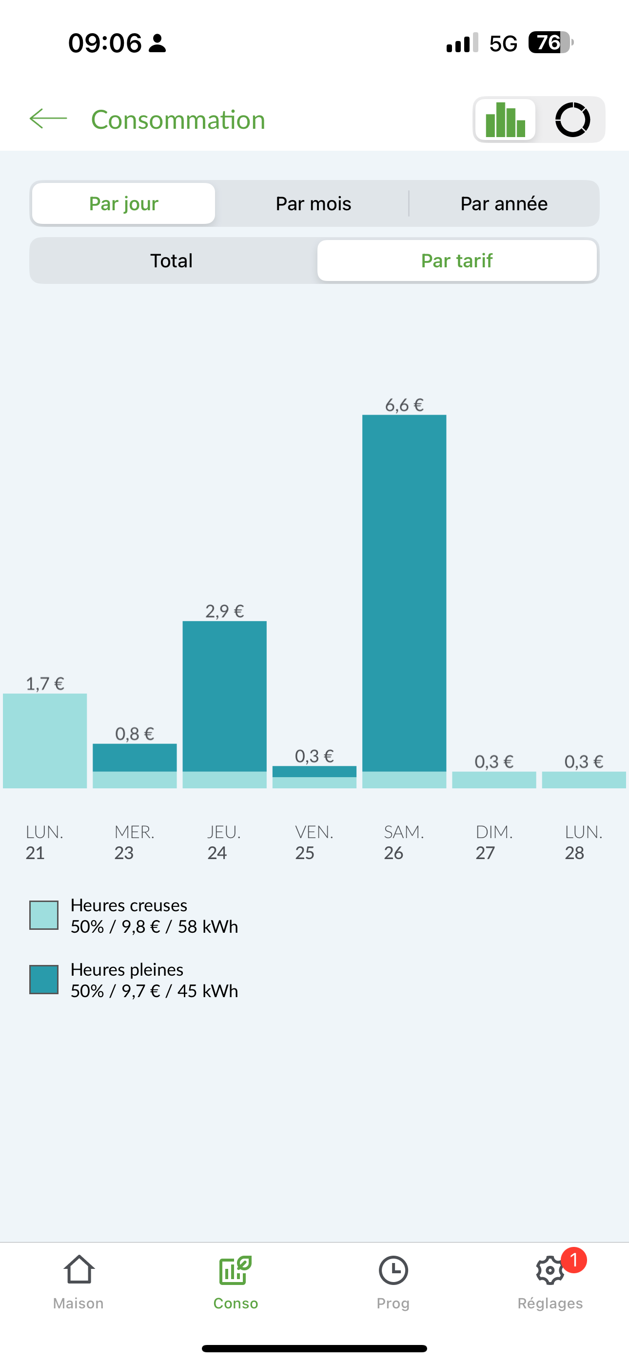

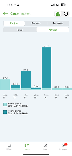

Sinon je ne me fierais pas aux données de consommation de l’application CozyTouch !
Elle me donne ceci pour fin juillet :

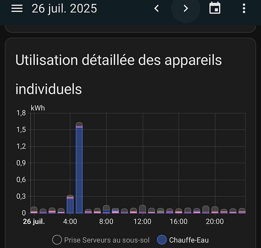

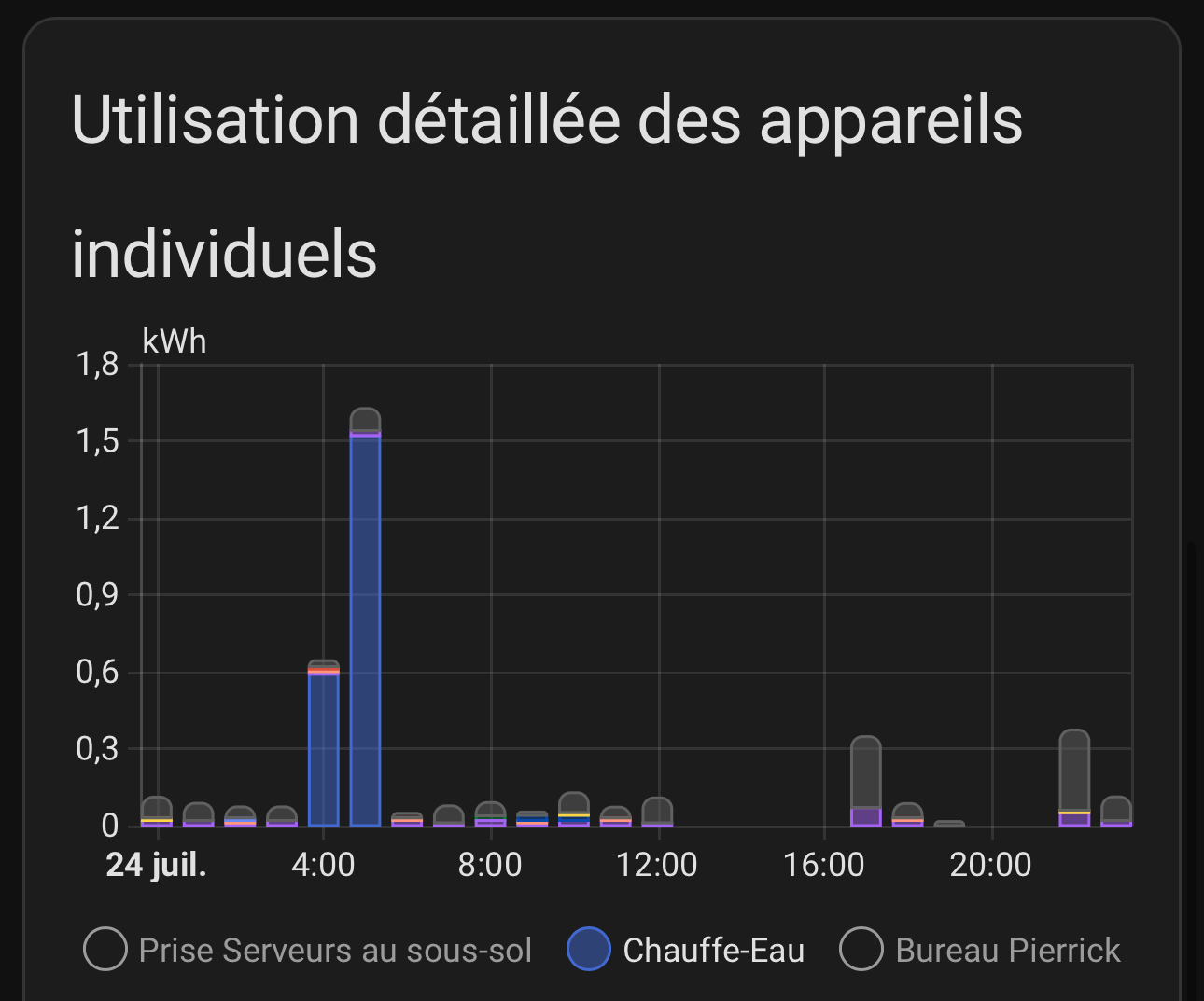

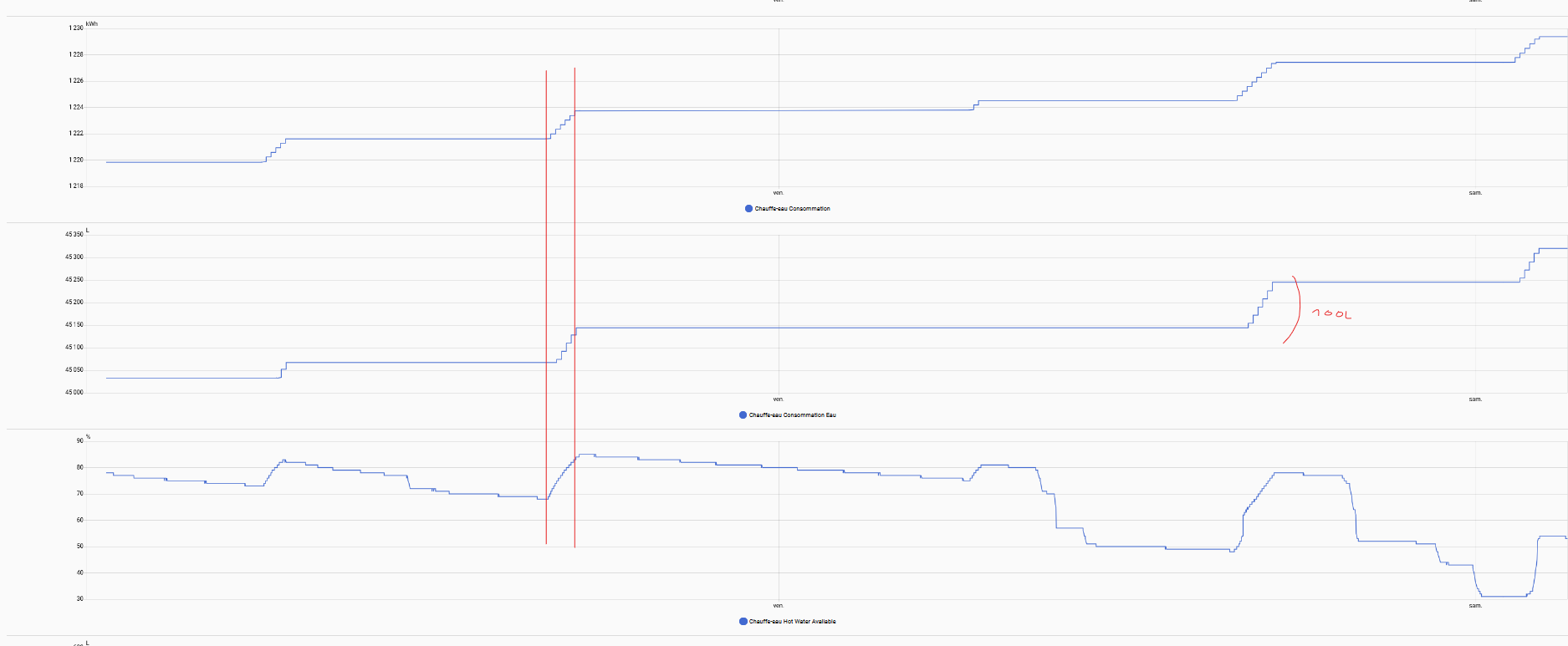

Or j’ai mis une pince ampèremétrique sur la ligne du chauffe eau, et HA me donne ça pour le jeudi 24 :

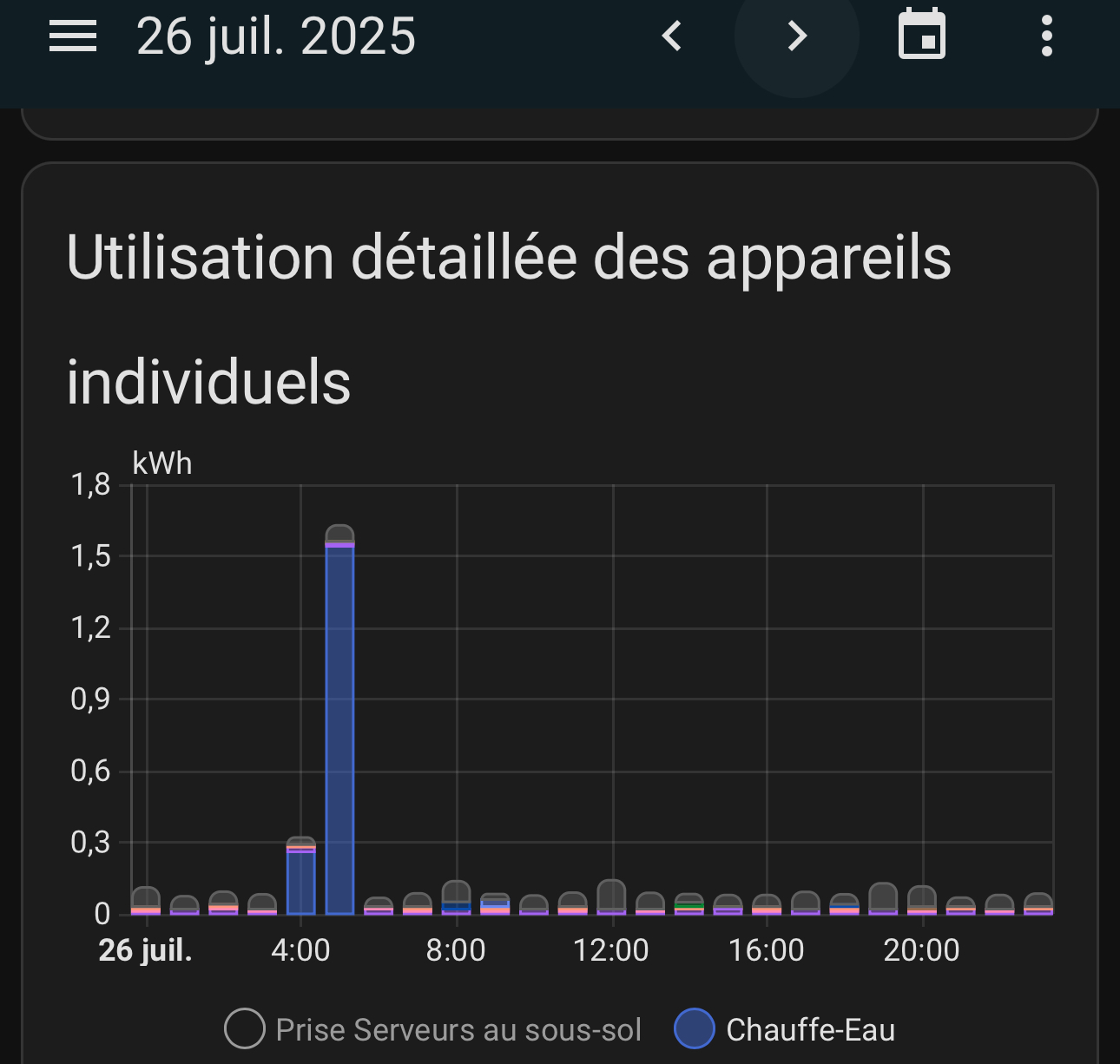

Et pour le samedi 26 :
Je fais davantage confiance à mon installation domotique (HA et mes sondes) qu’a l’application CozyTouch :sweat_smile:

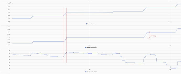

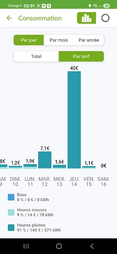

jusqu’à présent les données de conso sur les radiateurs semblaient cohérent (peut-être sur/sous estimé mais rien de choquant)
& qd je regarde les données sur jeudi / vendredi pr comparer avec l’intégration
déjà l’appli m’a fait une dinguerie … 40€ en 1 jour :scream:
mais ds le suivi HA, je vois qu’elle chauffe qu’un peu à la fin des heures creuse (dc jamais 40€ d’heure pleine !)
→ ça c’est top, le Phazy sait combien de tps il devra chauffer & le fait qu’en fin de période de chauffe pr ne pas perdre de T° pdt le reste de la zone creuse
(l’info heure creuse remontée ne sert à rien)
ds les graph de suivi de conso Elect / Eau / %eau Chaude,
y’a bien de la conso élec ds les zones de chauffe,
en revanche, pr la conso d’eau … ça ne déclenche que pdt la chauffe ???
on dirait que c’est ce qui sort du gpe de sécurité … (mais 100L ça fait énorme !!!)
avec le % d’eau chaude, vous voyez bien que le % diminue … (on se lave :rofl:) mais c’est pas comptabilisé !
le suivi de conso ds l’appli ne semble pas fiable chez moi !
& pareil pr la conso d’eau dans HA ..:sob: (& chez vous ?)
