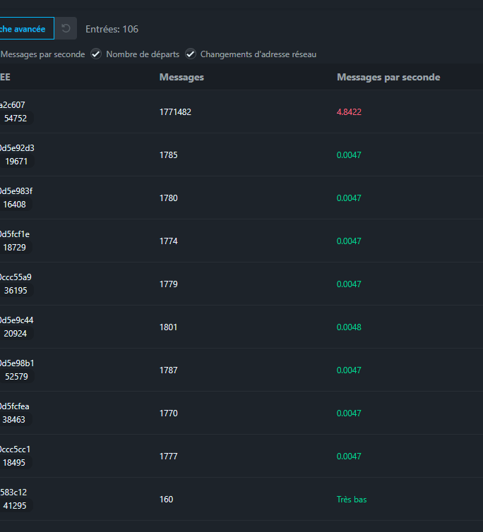

Explore le forum, c’est un sujet récurrent, il suffit d’un matériel trop « communiquant » pour faire tomber le réseau en le saturant
cdt
Comment fais-tu pour afficher la colonne « message par seconde ». Je n’ai pas cette option dans les colonnes a afficher.
Ah c’est bon j’ai trouvé.
