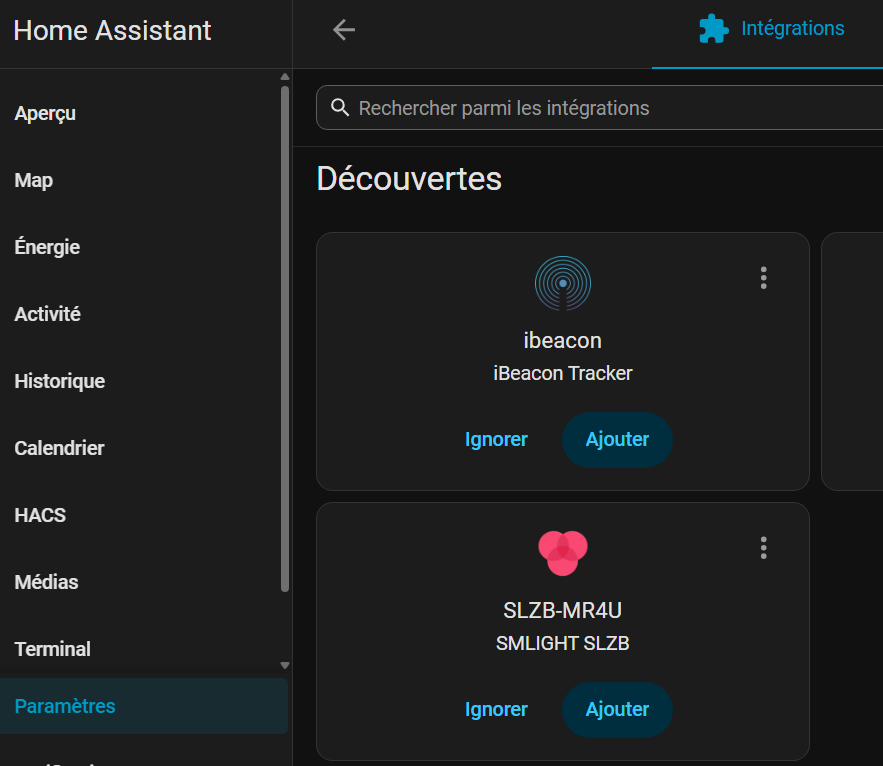

bonsoir, oui le MR4U a bien une adresse IP sur ma box, si c’est le sens de ta question.
Dans HA, il apparaît dans les intégrations découvertes:
Quand je clique sur « ajouter »
j’ai réussi à le rajouter à HA.

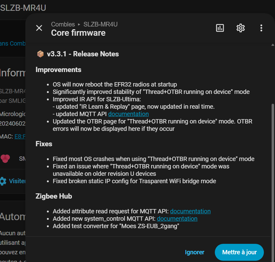

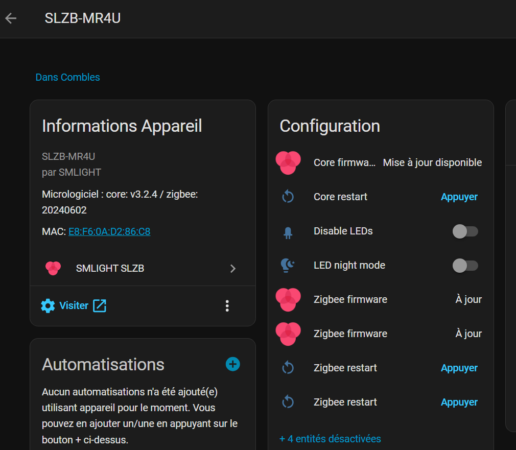

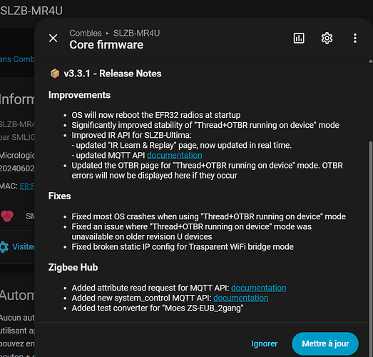

Maintenant j’ai cliqué sur « mettre à jour » dans HA, et il ne se passe rien, je reste sur la même fenêtre. J’attends… (j’imagine que ça prend du temps).
La mise à jour via l’interface web est toujours en échec.
Ça peut être les serveurs de smlight en maintenance aussi
Tu n’as pas de barre de défilement en haut dans la fenêtre de maj ?
Regarde dans les log (ha et dans l’interface os de la clef) ça sera peut-être plus parlant.
Non, pas de barre de défilement de la mise à jour.
Logs HA => je ne sais pas où regarder.
Logs interface web du MR4U:
[03.05.2026 22:04:44] ConfigHelper | write config
[03.05.2026 22:04:44] ConfigHelper | config saved

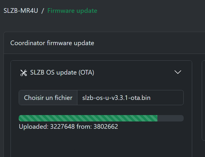

[03.05.2026 22:04:48] Web | [CORE OTA] starting core OTA, url: https://updates.smlight.tech/firmware/slzb06x/core/slzb-os-u-v3.3.1-ota.bin
Bon, finalement j’ai flashé à la main, via l’interface web:

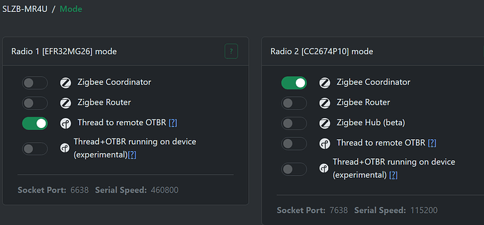

Je choisis lequel ? Thread + OTBR, ou Thread to remote OTBR ?
J’ai testé thread+otbr et même si expérimental ça fonctionne plutôt bien et t ça évites d’installer otbr sur HA
Hello, merci je viens d’activer ce mode, et le MR4U apparait effectivement dans HA.

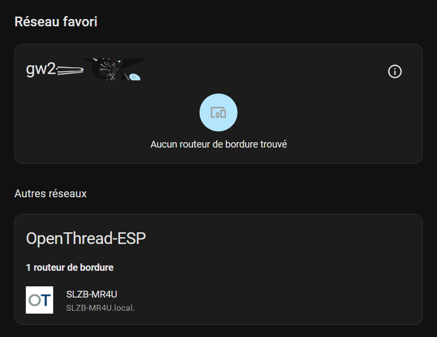

Si vous pouvez me donner un petit conseil, comment remplacer le ZBT-2 par le MR4U dans HA ? Je débranche juste le ZBT-2 et tout migre vers le MR4U, ou bien il faut faire une manip autre ?

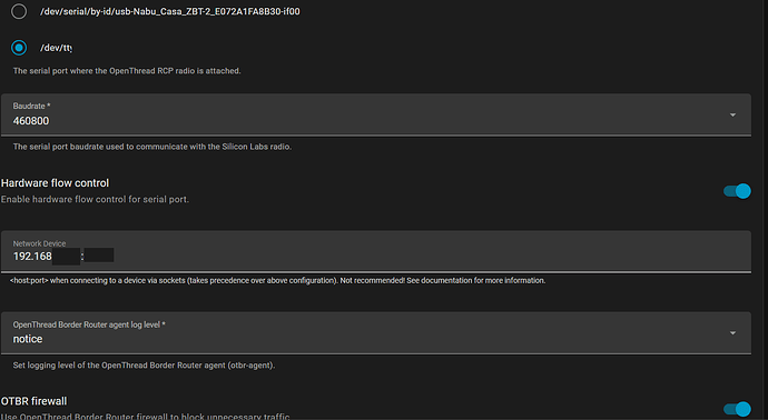

Il faut configurer l’intégration otbr de HA sur l’IP de ton mr4u
Hello, j’ai suivi ce tutorial
et voilà ma config dans HA:

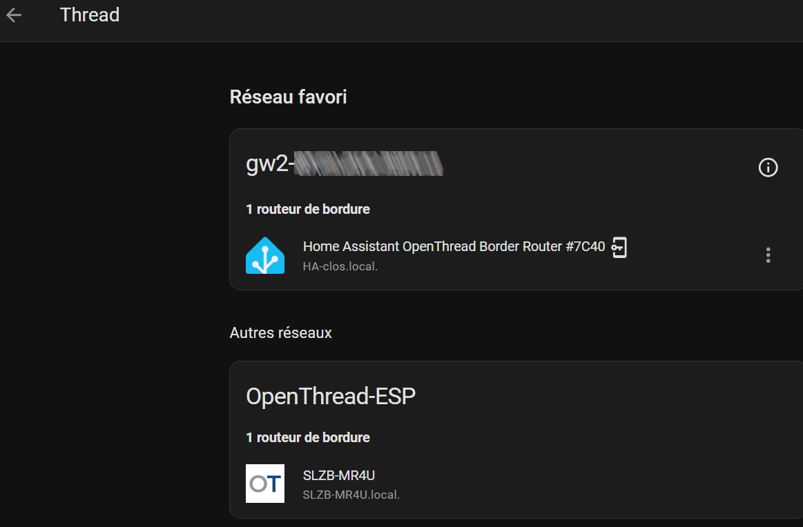

Du coup, maintenant j’ai ceci:
Mais toutes mes ampoules Matter sont toujours sur le ZBT-2 qui visiblement n’est plus visible (je pensais que j’allais rajouter le MR4U dans un premier temps), du coup, mes devices ne sont plus visibles/ disponibles dans HA. Comment faire pour basculer tous mes devices Matter sur le MR4U ?
Voici ma config du MR4U:

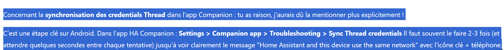

Pour info, et au vu des commentaires du tuto, j’ai aussi fait cette manip :
et je confirme avoir eu la confirmation: « Home Assistant and this device use the same network ».
Mais mes devices matter ne sont toujours pas disponibles.
Pour l’instant, j’ai réussi à rebasculer sur mon ZBT-2, et tous mes devices sont disponibles à nouveau. Ma question est comment faire pour rajouter le MR4U et y migrer tous mes devices Thread / Matter, afin que je puisse débrancher le ZBT-2 ?

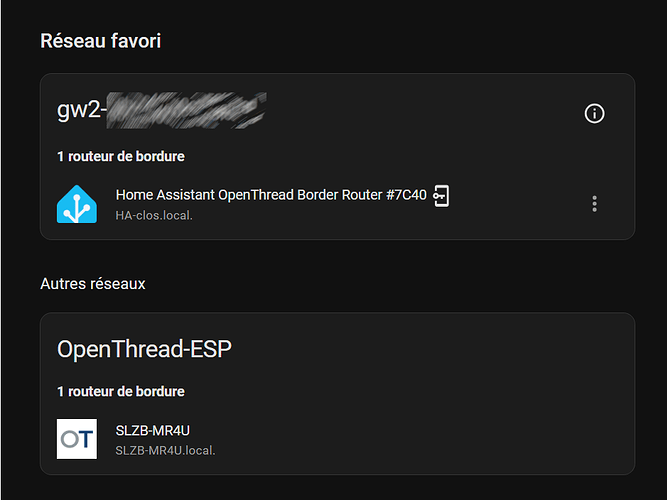

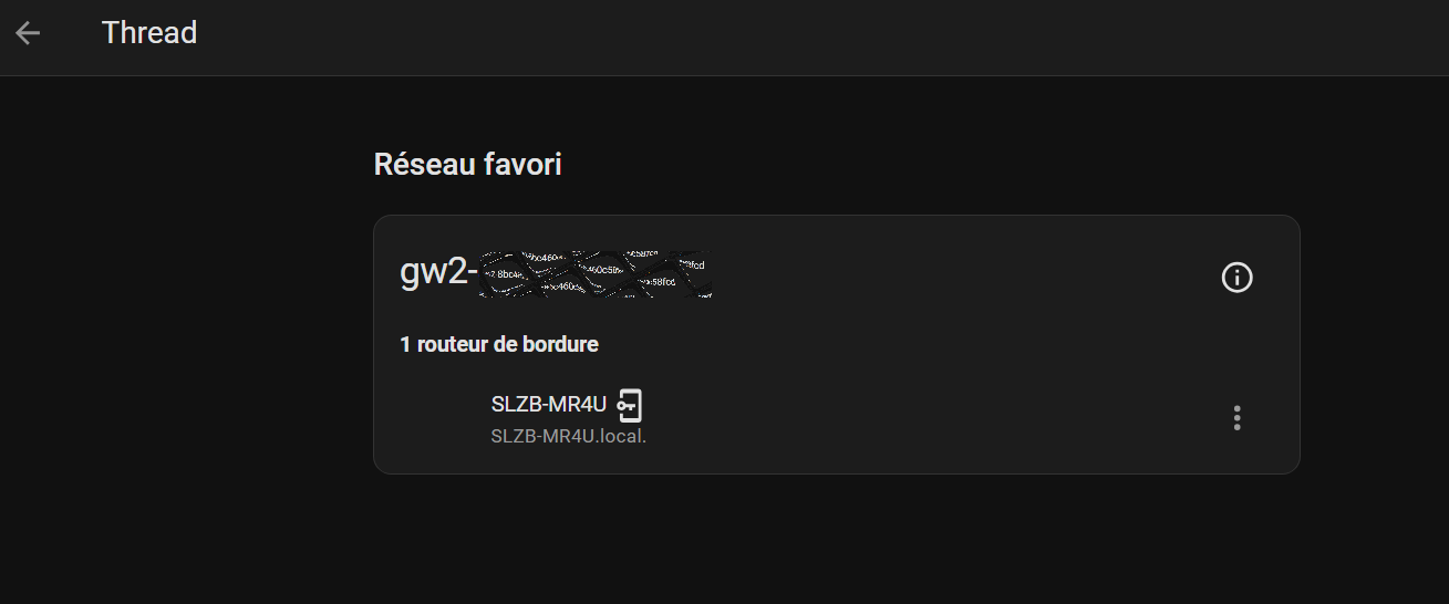

Apparemment il faut faire cela à la main pour le MR4U, j’explique ici comment, j’ai enfin trouvé:
Il faut aller dans le menu OTBR, puis remplacer la clef TLV:
par celle trouvée dans HA pour le ZBT-2.
Ensuite, ça va mettre le MR4U au même niveau que le ZBT-2 dans HA.
Après il suffit de débrancher physiquement la ZBT-2 et de suivre le tuto du Forum Domotique pour paramétrer OBTR dans HA, et le tour est joué. Voici le résultat, bye bye la ZBT-2:
