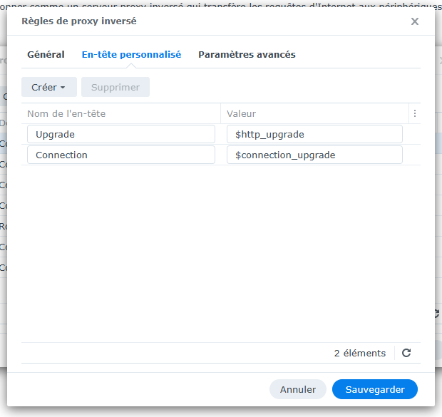

Utilisant HA sur un Raspberry avec Apache comme reverse proxy sur le Raspberry, je n’ai pas de solution testée. Par contre pour l’activation des WS sur le Syno, je vous invite à tester ceci :
  • Ouvrir « Panneau de configuration »
  • Sélectionner « Portail de connexion »
  • Onglet Avancé puis cliquer sur « Proxy inversé »
  • Sélectionner ou créer une règle
  • Dans « En-tête personnalisé » sélectionner « Créer » plus WebSocket
A noter que le second paramètre « Connection » doit certainement être passé à « upgrade » plutôt que « $connection_upgrade ».
Après donnez moi le résultat :slight_smile:
