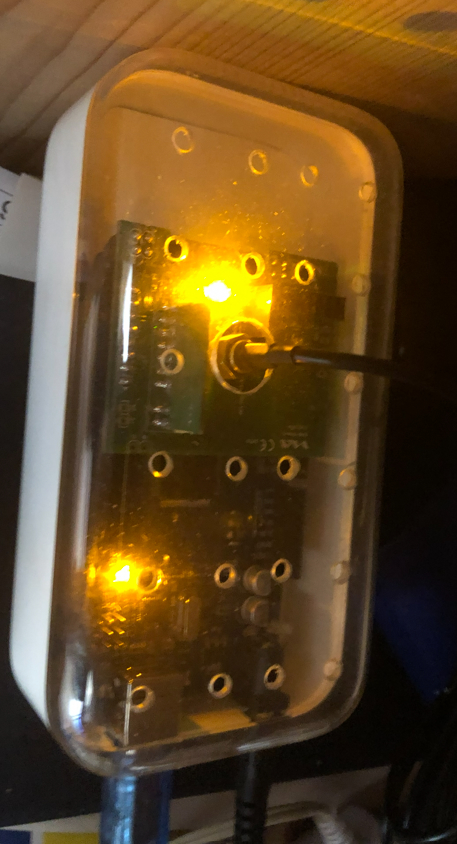

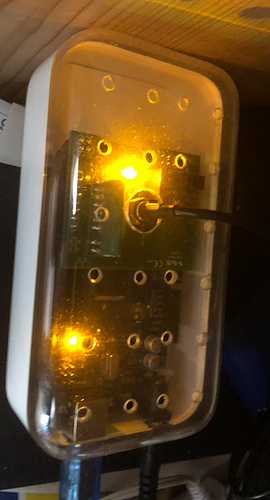

Un RFLINK sous Arduino 2560 mega avec firmware Rflink Gateway V1.1-R51

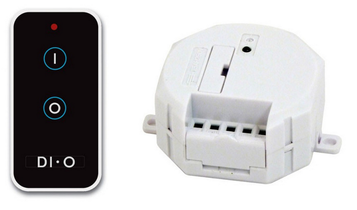

Un ensemble Chacon DIO composé d’une télécommande (ref 54791) à deux boutons 1 canal avec un boitier pour actionner le store banne (comme un volet roulant ref :54753 54754 54751)

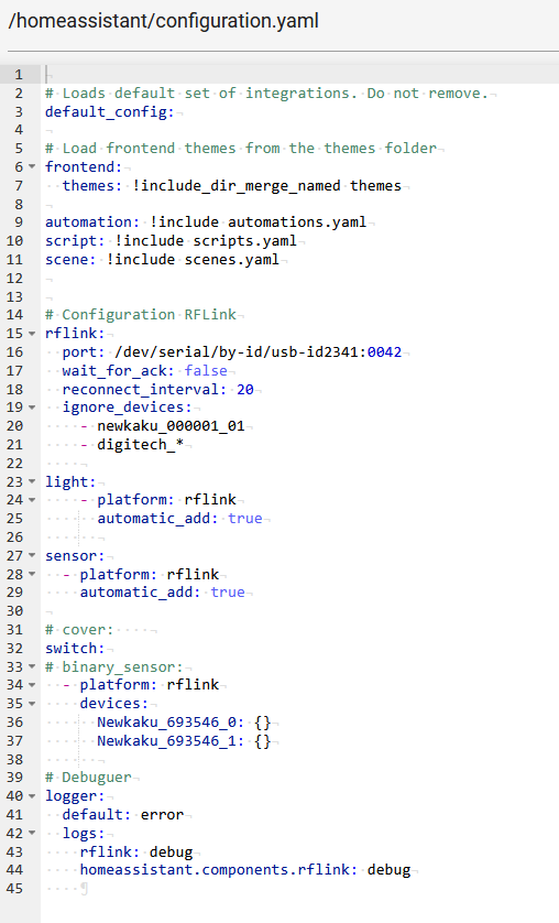

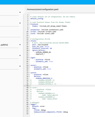

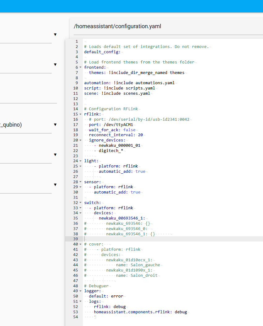

Après avoir trouvé et intégré Rflink, a priori il faut le configurer au niveau du fichier configuration.yaml avec l éditeur.
Etant novice sur HA, après avoir consulté pas mal de forum, j ai essayé cette configuration tout en ayant récupéré les commandes de jeedom (newkaku_693546) auquel cela fonctionnait

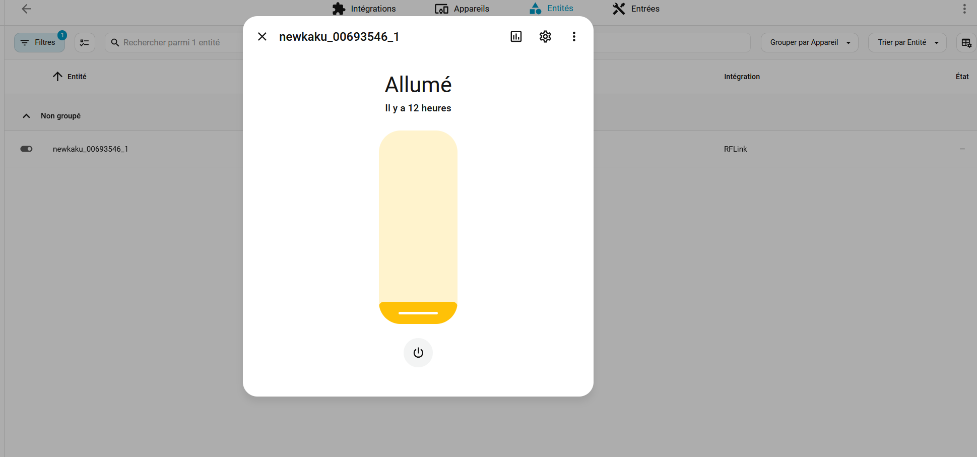

Resultat, deux boutons se sont créés dans HA mais avec l’état « indisponible »
Etant débutant, quelqu un aurait il la solution pour résoudre mon problème.
d avance merci

Etant donné que l’ajout automatique est activé dans ta config, je te proposerai bien de supprimer ton cover, c’est à dire ligne 31 à 37 de ton configuration.yaml, de redémarrer, et ensuite d’appuyer sur les deux boutons de ta télécommande.
Ils sont censés apparaître automatiquement dans l’intégration.
bonjour David j ai supprimé les lignes 31 à 37 dans le fichier configuration.yaml et redemarré ensuite sans aucun succés

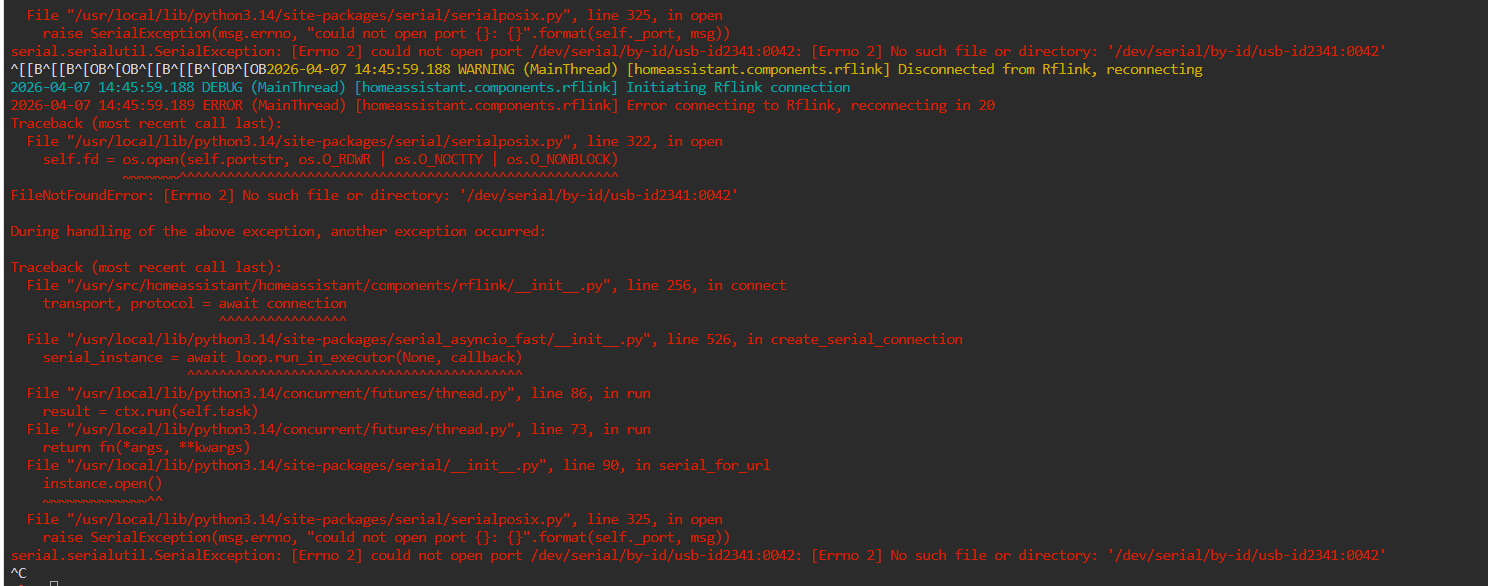

voila je ce que je vois dans le fichier log
bonjour romu
Après avoir essayé , j ai toujours le même soucis dans le fichier log j ai ceci
Manifestement il y a une erreur sur le nom du port série sur lequel est branché le rflink dans la config.
Il faut vérifier dans : paramètres> système> matériel> tout le matériel
Et chercher « ttyACM ».
Moi j’ai « /dev/ttyACM0 »
Effectivement en corrigeant ce paramètre, je n ai plus d entités « indisponible » et j arrive a sortir et rentrer le store ban. Par contre le bouton de commande dans HA ne fonctionne pas comme la télécommande

je mets en aide le fichier config
j ai essayé un peu toutes ces formules sans amelioration

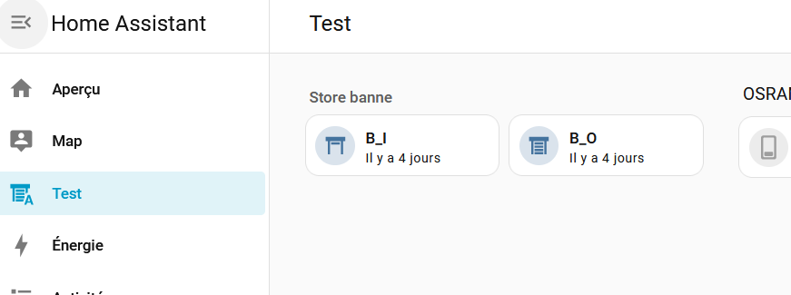

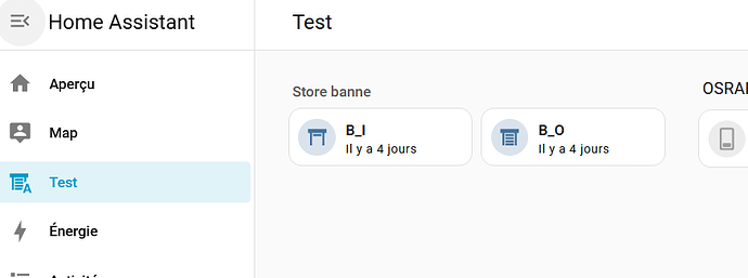

j ai crée un dashboard « Essai » et suivi le mode opératoire pour la création des boutons et ca fonctionne dans le dashboard « Essai »

cependant cela fonctionne à merveille en cliquant sur le dashboard « Test » que j ai créé

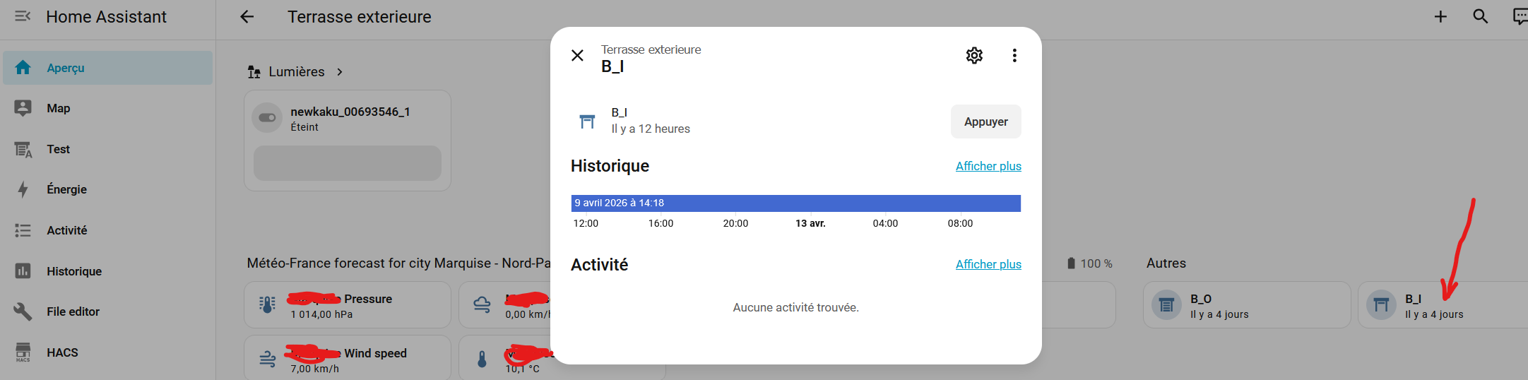

Mais lorsque je clique sur les bouton dans le dasboard « Apercu » cela ne fonctionne pas j ai une fenetre historique qui appararait
Pourquoi??
Hello. A mon avis c’est parce que ce ne sont pas les mêmes.
Dans tes essais tu as du avoir des doublons à un moment donné. Sur ton dashboard principal, efface tes deux tuiles et refais les.
Quelle carte avez-vous utilisée pour créer les boutons dans le dashboard « apperçu » ?
