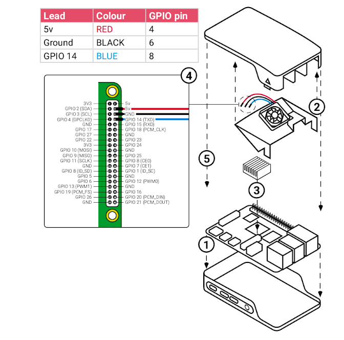

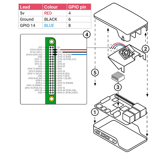

Intéressant ! Tu branches ton ventilo avec les ports GPIO à ce que je comprends. Comment tu fais pour identifier les ports ?
J’ai trouvé ce plan de montage. Ca serait le port 14 dans mon cas si je comprends bien.

Oui c’est ça j’ai branché sur le port 14 en faite (mon ventirad possède 4 fils - un neutre - un 5 volts attention en fonction des ventirads mais souvent c’est 5V - un fils de commande branché sur le port gpio 14.

Merci je vais essayer ça. Tu es branché sur le port 14 mais dans ton code, il est fait mention du port 18, c’est normal ?

Oui c’est bien 14 mon port gpio pour la température à toi de voir 55 ma semblait pas trop mal, après ça dépend du ventilo que tubas installé celui que j’ai récupéré carbure comme un dingue et la température baissé très rapidement

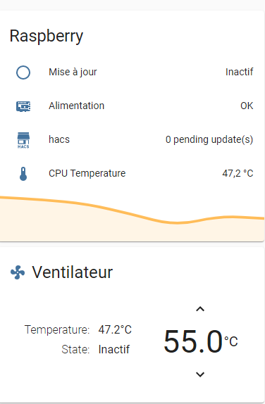

dis tu a fait avec quoi ces deux affichage, sa m’interesse mais pour un ventilateur de plafond?
Le premier c’est juste une carte entité avec un graphique en pied de page la deuxième voici le lien hacs
Merci beaucoup je vais essayer sa…
