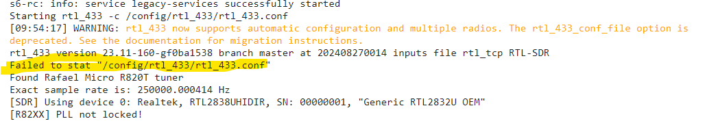

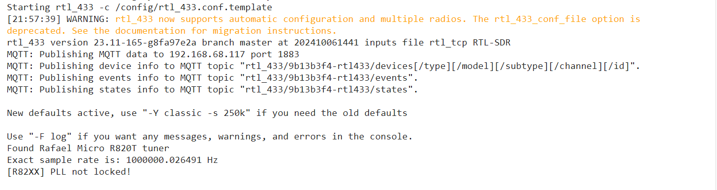

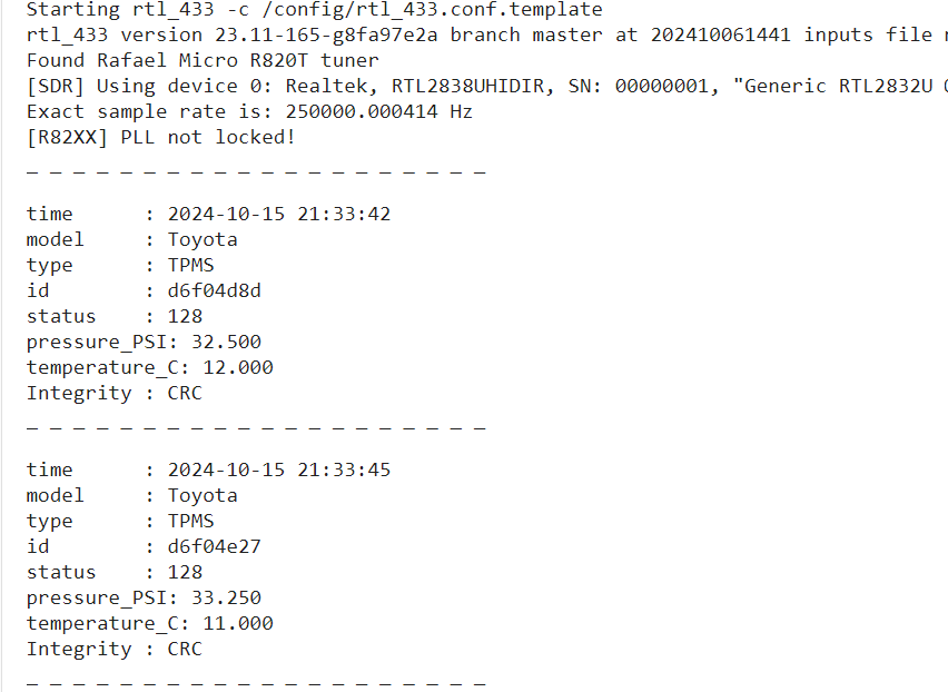

Je viens de le test aussi même résultat on dirait que rien ne se passe…
Starting rtl_433 with rtl_433.conf...
[rtl_433] rtl_433 version 23.11-160-gf0ba1538 branch master at 202408270014 inputs file rtl_tcp RTL-SDR
[rtl_433] MQTT: Publishing MQTT data to core-mosquitto port 1883
[rtl_433] MQTT: Publishing device info to MQTT topic "rtl_433/9b13b3f4-rtl433-next/devices[/type][/model][/subtype][/channel][/id]".
[rtl_433] MQTT: Publishing events info to MQTT topic "rtl_433/9b13b3f4-rtl433-next/events".
[rtl_433] MQTT: Publishing states info to MQTT topic "rtl_433/9b13b3f4-rtl433-next/states".
[rtl_433]
[rtl_433] New defaults active, use "-Y classic -s 250k" if you need the old defaults
[rtl_433]
[rtl_433] Found Fitipower FC0012 tuner
[rtl_433] Exact sample rate is: 1000000.026491 Hz
[rtl_433] [SDR] Using device 0: Realtek, RTL2838UHIDIR, SN: 00000001, "Generic RTL2832U OEM"
Après il faut peut-être essayer de jouer avec les paramètres du fichier conf pour avoir des logs:
Yes je vais essayé, je pense que je vais test la clé sur mon pc avec SDR-shark afin de vérifier que la clé fonctionne correctement! :slight_smile: merci pour ton aide
Bon je continue de creuser j’ai testé mon dongle usb SDR sur un pc sous windows avec HDSDR…Ben c’est pas terrible la réception est vraiment limite donc en creusant un peu je me rend compte que l’antenne n’est pas de terrible facture quand je fais bouger le câble sur certains angles j’arrive a capter des fréquences FM mais quasiment rien en USB.
Donc ma question est la suivante es que certain on déjà essayé de bricoler une antenne eu même ou vers qu’elle type d’antenne je peux me tourner sachant que je part sur une fréquence de 868.30 Mhz?
Merci d’avance

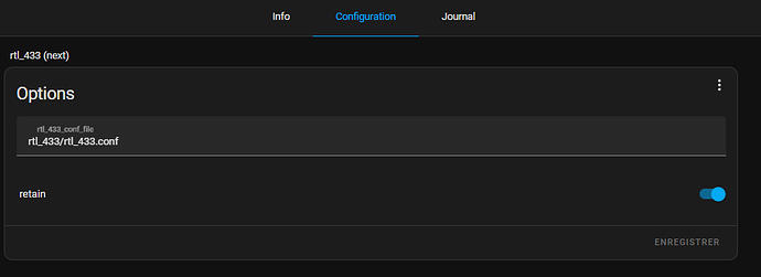

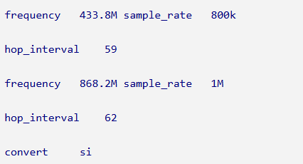

Résumé du conf
#fichier de configuration pour 433 et 868 Mhz
output mqtt://monadresse:portmqtt,user=monuser,pass=monpass,retain=true
report_meta time:tz|stats|2
protocol    8
protocol    12
protocol    16
protocol    19
protocol    34
protocol    38
protocol    42
protocol    44
protocol    52
protocol    73
protocol    74
protocol    75
protocol    76
protocol    87
protocol    99
protocol    112
protocol    113
protocol    119
protocol    124
protocol    166
protocol    170
protocol    171
protocol    172
protocol    173
protocol    174
protocol    184
protocol    185
protocol    190
protocol    194
protocol    206
protocol    222
#protocol    240
#protocol    232
#protocol    238

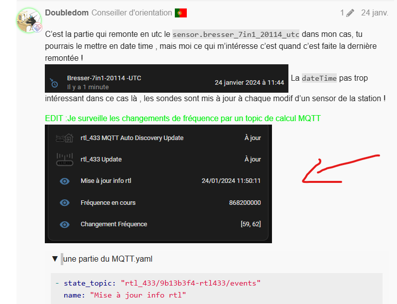

frequency   433.8M sample_rate   800k
hop_interval    59
frequency   868.2M sample_rate   1M
hop_interval    62
convert     si

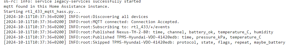

rtl_433 MQTT Auto Discovery
[2024-09-20T09:33:03+0100] INFO:root:Published Oregon-THGR122N-1-249: time, channel, battery_ok, temperature_C, humidity
[2024-09-20T09:33:38+0100] INFO:root:Published Hideki-TS04-4-0: time, channel, battery_ok, temperature_C, humidity
[2024-09-20T09:34:42+0100] INFO:root:Published LaCrosse-TX141Bv2-2-200: time, channel, temperature_C, battery_ok
[2024-09-20T09:34:42+0100] INFO:root:Skipped LaCrosse-TX141Bv2-2-200: test
[2024-09-20T09:35:05+0100] INFO:root:Published Oregon-THGR122N-4-28: time, channel, battery_ok, temperature_C, humidity
[2024-09-20T09:35:31+0100] INFO:root:Published Oregon-THGR122N-2-24: time, channel, battery_ok, temperature_C, humidity
[2024-09-20T09:35:44+0100] INFO:root:Published Bresser-6in1-0-422579595: time, channel, wind_max_m_s, wind_avg_m_s, wind_dir_deg
[2024-09-20T09:35:44+0100] INFO:root:Skipped Bresser-6in1-0-422579595: sensor_type, startup, flags
[2024-09-20T09:37:38+0100] INFO:root:Published LaCrosse-TX35DTHIT-8: time, battery_ok, temperature_C, humidity
[2024-09-20T09:37:38+0100] INFO:root:Skipped LaCrosse-TX35DTHIT-8: newbattery
[2024-09-20T09:37:38+0100] INFO:root:Published LaCrosse-TX29IT-8: time, battery_ok, temperature_C, humidity
[2024-09-20T09:37:38+0100] INFO:root:Skipped LaCrosse-TX29IT-8: newbattery
[2024-09-20T09:37:56+0100] INFO:root:Published Bresser-6in1-0-422579595: rain_mm
[2024-09-20T09:37:56+0100] INFO:root:Skipped Bresser-6in1-0-422579595: sensor_type, startup, flags
[2024-09-20T09:38:13+0100] INFO:root:Published Bresser-7in1-20114: time, temperature_C, humidity, wind_max_m_s, wind_avg_m_s, wind_dir_deg, rain_mm, light_lux, uv, battery_ok
[2024-09-20T09:38:13+0100] INFO:root:Skipped Bresser-7in1-20114: light_klx
[2024-09-20T09:38:46+0100] INFO:root:Published Oregon-CM180i-2976: time, battery_ok
[2024-09-20T09:38:46+0100] INFO:root:Skipped Oregon-CM180i-2976: power1_W, power2_W, power3_W, sequence
[2024-09-20T09:38:47+0100] INFO:root:Published Oregon-CM180i-2976: energy_kWh
[2024-09-20T09:38:47+0100] INFO:root:Skipped Oregon-CM180i-2976: power1_W, power2_W, power3_W, sequence
[2024-09-20T09:39:07+0100] INFO:root:Published AlectoV1-Temperature-1-107: time, channel, battery_ok, temperature_C, humidity
[2024-09-20T09:39:31+0100] INFO:root:Published Hideki-TS04-5-0: time, channel, battery_ok, temperature_C, humidity
[2024-09-20T09:39:35+0100] INFO:root:Published LaCrosse-TX141Bv2-1-16: time, channel, temperature_C, battery_ok
[2024-09-20T09:39:35+0100] INFO:root:Skipped LaCrosse-TX141Bv2-1-16: test
[2024-09-20T09:39:52+0100] INFO:root:Published Bresser-7in1-1-32387: time, channel, battery_ok
[2024-09-20T09:39:52+0100] INFO:root:Skipped Bresser-7in1-1-32387: pm_2_5_ug_m3, pm_10_ug_m3
[2024-09-20T09:40:08+0100] INFO:root:Published Bresser-6in1-0-422579595: battery_ok, temperature_C, humidity, uv
[2024-09-20T09:40:08+0100] INFO:root:Skipped Bresser-6in1-0-422579595: sensor_type, startup, flags
[2024-09-20T09:40:31+0100] INFO:root:Published Bresser-6in1-1-965816322: time, channel, battery_ok, temperature_C, moisture
[2024-09-20T09:40:31+0100] INFO:root:Skipped Bresser-6in1-1-965816322: sensor_type, startup, flags
[2024-09-20T09:40:56+0100] INFO:root:Published LaCrosse-TX141Bv3-1-251: time, channel, battery_ok, temperature_C
[2024-09-20T09:40:56+0100] INFO:root:Skipped LaCrosse-TX141Bv3-1-251: test
[2024-09-20T09:40:57+0100] INFO:root:Published Oregon-CM160-0: time, power_W, energy_kWh
[2024-09-20T09:41:02+0100] INFO:root:Published Oregon-THGR122N-4-200: time, channel, battery_ok, temperature_C, humidity
[2024-09-20T09:43:02+0100] INFO:root:Published Nexus-TH-2-73: time, channel, battery_ok, temperature_C, humidity
[2024-09-20T09:43:11+0100] INFO:root:Published Oregon-THGR122N-1-50: time, channel, battery_ok, temperature_C, humidity
[2024-09-20T09:43:25+0100] INFO:root:Published Hideki-TS04-2-0: time, channel, battery_ok, temperature_C, humidity
[2024-09-20T09:43:27+0100] INFO:root:Published Oregon-THGR122N-1-249: time, channel, battery_ok, temperature_C, humidity
[2024-09-20T09:44:15+0100] INFO:root:Published Hideki-TS04-4-0: time, channel, battery_ok, temperature_C, humidity
[2024-09-20T09:44:45+0100] INFO:root:Published LaCrosse-TX141Bv2-2-200: time, channel, temperature_C, battery_ok
[2024-09-20T09:44:45+0100] INFO:root:Skipped LaCrosse-TX141Bv2-2-200: test
[2024-09-20T09:45:07+0100] INFO:root:Published Oregon-THGR122N-4-28: time, channel, battery_ok, temperature_C, humidity
[2024-09-20T09:45:40+0100] INFO:root:Published LaCrosse-TX29IT-6: time, battery_ok, temperature_C

Salut à tous,
J’ai pas mal travaillé sur mon fichier de configuration, mais rien n’y fait. J’ai regardé beaucoup de tutoriels et utilisé SDR# pour vérifier que le dongle fonctionnait correctement.
J’ai remarqué que l’ensemble que j’avais acheté était un peu « cheap » (Aliexpress).
Du coup, j’ai racheté un dongle de meilleure qualité avec une antenne correcte (je vois une nette différence dans SDR#).
J’ai vérifié que la station émettait bien un signal avec SDR# et c’est le cas, une impulsion d’environ toutes les 12 secondes sur 868.327 MHz (+/-).
J’ai plusieurs questions en suspens :

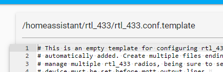

J’ai essayé d’utiliser la commande suivante :
Mais je ne comprends pas l’erreur (j’ai essayé d’autres commandes, même résultat).
Quand j’utilise le même chemin que celui proposé par #FiIIR2 :
J’obtiens ceci :
En revanche, si je ne mets rien, il semble chercher mon fichier de configuration ici :
J’ai tout reconfiguré et vérifié que ça fonctionnait, mais je m’arrache les cheveux…
J’ai l’impression que je fais une mauvaise manipulation quelque part.
Les seules choses que j’arrive parfois à capter, c’est lorsque je vide le fichier de configuration. À ce moment-là, je parviens à capter quelques capteurs de pression de pneus, mais c’est tout.
Ce qui fonctionne :

Slt.
Déjà ou est enregistré ton fichier de config ! (dans un sous-répertoire ?)
Ensuite à voir tes lignes faisant référence MQTT !
Pour information recopie du mien, mettre tes ref pour mqtt
hop_interval    59
hop_interval    62
convert     si
J’ai utilisé ta config déjà mais sans succès niveau placement de l’on fichier il est ici:
J’ai réinstaller et changer le fichier conf de place (je l’ai mis à la racine) quand le fichier est vide j’arrive a capter mais dés que je le rempli rien ne se passe:
Slt regarde le log du début, pour voir quel fichier de configuration il charge
il charge le bon fichier (celui à la racine) j’ai mis ta config mais rien pour l’instant! :frowning:

et l’antenne à bien capté à un moment juste avant que je ne la déconnect et supprime le fichier config:
entre temps j’ai retrouvé mon fichier config (celui ci-dessus) du 15 octobre donc proche de cette date mais sans être certain que je ne l’ai pas modifié entre temps.
Tu scrutes que le 868 Mhz, suivant ton fichier de config ?
Pourquoi alors le Hop interval 62
au départ j’avais plusieurs fréquences mais j’ai supprimer les autres
Pour quoi dans ton fichier il y à 2 Hop interval? et pourquoi ils sont différents?
Car je remonte deux fréquences différentes le 433.8 et le 868.2
Le hop interval c’est pour basculer sur ces fréquences , j’avais fait test à l’époque pour essayer de pas louper mes Stations Bresser, puis j’ai laisser l’interval comme çà
Si tu as pas besoin de certain « protocol » tu peux les effacer
OK, je modifie par la même occasion. Peux-tu m’expliquer comment tu as fait cela afin de pouvoir surveiller sur quelle fréquence fonctionne le RTL ?:
