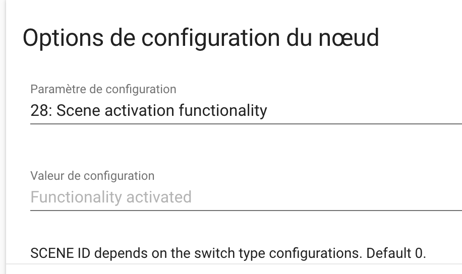

S2 d'un FDG212 pour piloter un FGS213
Ayant bien galéré, je me dis que ces informations pourraient servir à d’autres.
Comment utiliser le S2 d’un FDG212 (Dimmer 2) pour déclencher l’allumage d’une ampoule pilotée par un FGS213 (Switch 2).
Le challenge vient du fait que, par défaut, le S2 ne déclenche pas d’événement quand on l’actionne.
La solution consiste à activer le support des scènes : option de configuration 28
Ainsi le S2 déclenche des événements.
Reste à les capter pour déclencher des actions.

Les scènes 20 et 20 (scene_id) correspondent aux changements d’état OFF->ON, ON->OFF.
Cf. page 27 de la documentation technique Fibaro du FGD212

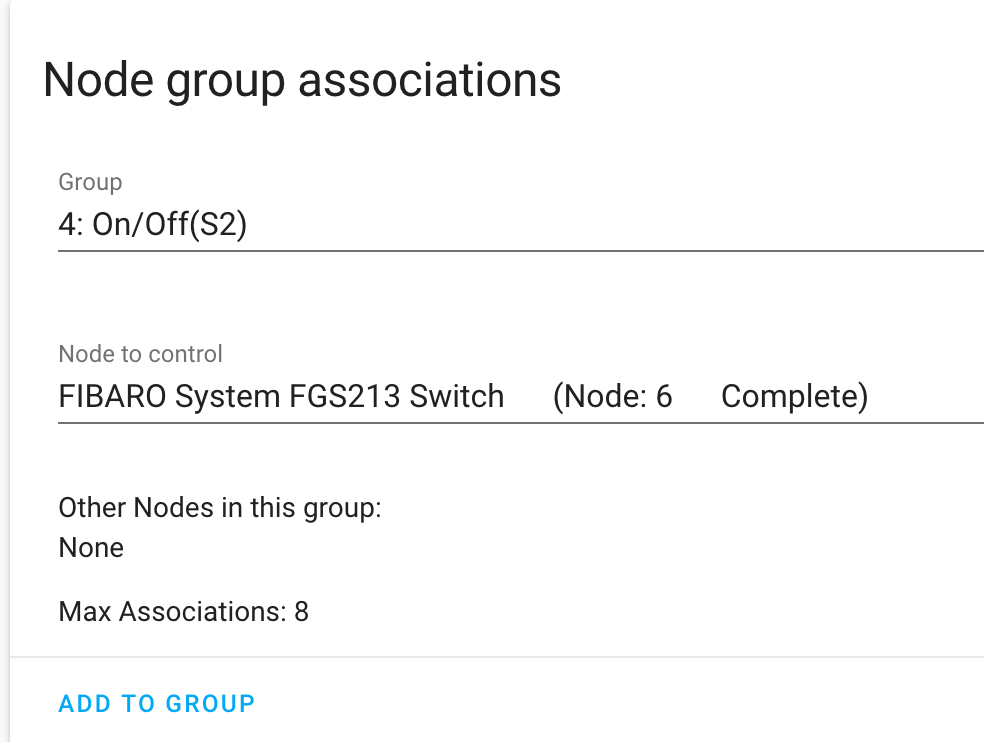

En fait il y a plus simple encore…
Comme on pilote l’action standard de l’équipement (ici on/off) et pas un scénario compliqué (exemple : ouverture des volets à 82% pour suivre la courbe du soleil), il n’est pas nécessaire de solliciter la centrale.
L’action peut se gérer de manière décentralisée ; plus besoin du support des scènes mais simplement un lien dans le groupe d’association du S2 du FGD212 :
Et cliquer sur « Add to group ».
Encore merci
Effectivement, les associations sont OK, mais c’est bien de savoir faire les 2.
