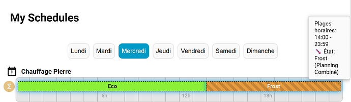

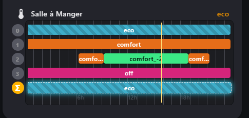

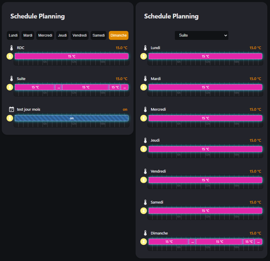

Nouvelles fonctionnalités dans la v2.0.0
  • Choisir sa couleur pour un état (valeur/unité)
  • Affiche la vue des 7 jours pour une entité

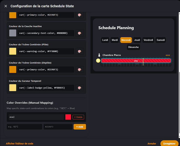

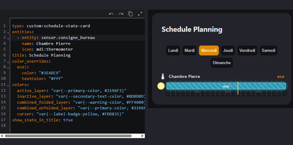

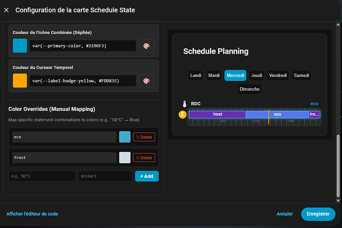

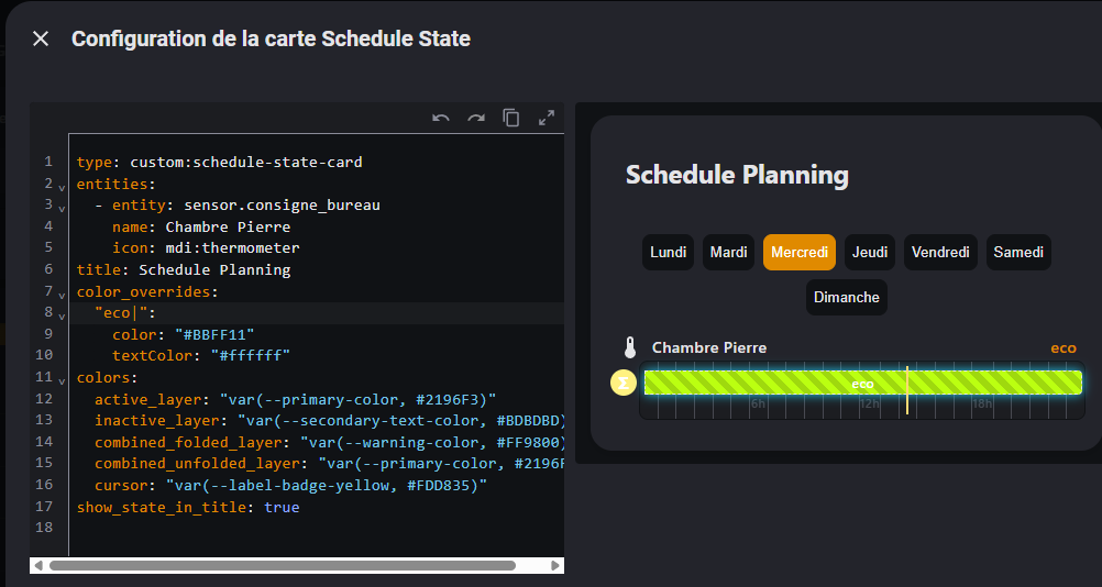

C’est cool pour la modif, merci, ceci dit j’ai un soucis je ne comprends pas pourquoi ce ne fontionne pas chez moi. Il m’elève automatique les guillement sur le mode quand j’enregistre et la couleur ne change pas.
type: custom:schedule-state-card
  - entity: sensor.chauffage_pierre
    icon: mdi:thermometer
title: Schedule Planning
color_overrides:
  eco|:
    color: "#3EADC9"
    textColor: "#fff"
colors:
  active_layer: "var(--primary-color, #2196F3)"
  inactive_layer: "var(--secondary-text-color, #BDBDBD)"
  combined_folded_layer: "var(--warning-color, #FF9800)"
  combined_unfolded_layer: "var(--primary-color, #2196F3)"
  cursor: "var(--label-badge-yellow, #FDD835)"
show_state_in_title: true
Avec ou sans guillemet, ça passe
J’ai bien ton bleu
J’ai mon vert
et rouge via l’éditeur
Par contre pour corriger la couleur, il faut commencer par supprimer l’ancien, c’est pas super pratique j’avoue et je dois pê ajouter la couleur du texte
EDIT : vu c’est le texte qui parle "18|°C", je vais corriger

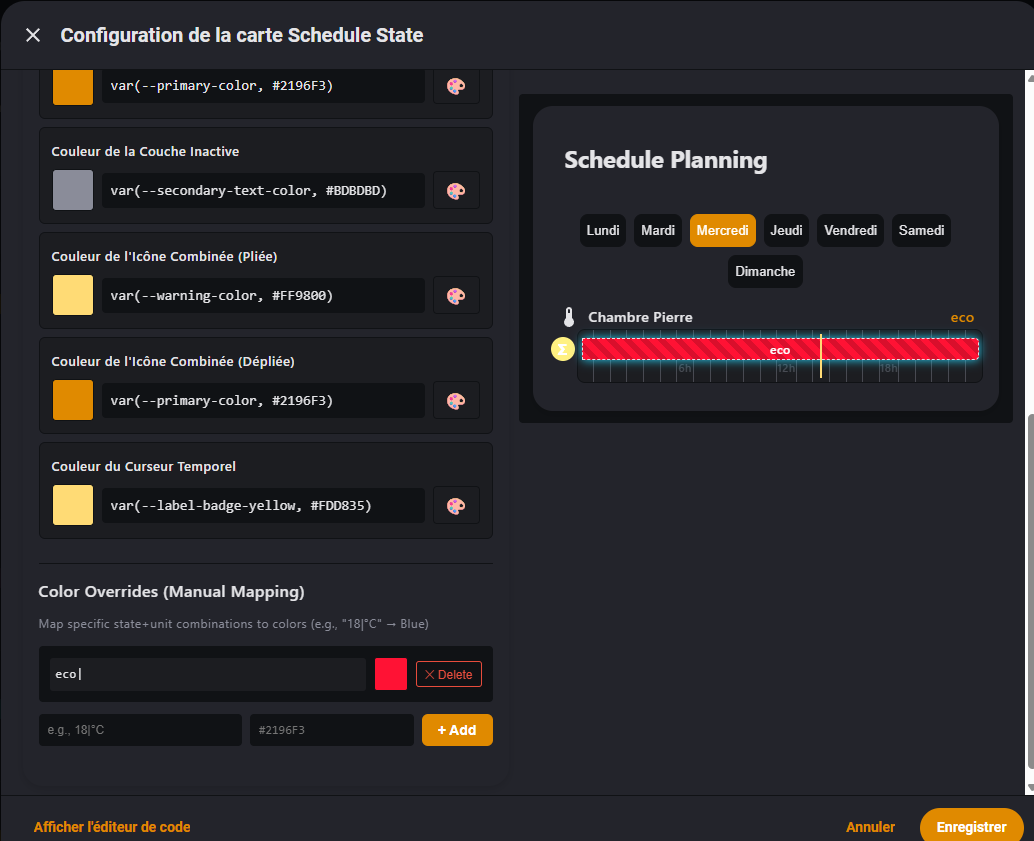

voila de mon côté :
ajoute le | pour voir ?
yes Ok il faut le | .

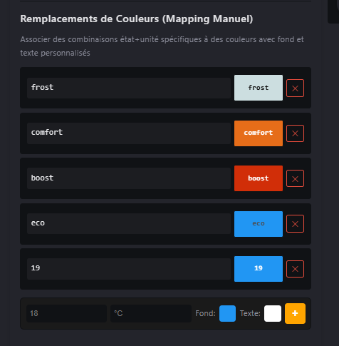

Je pense que je vais faire 4 champs à remplir :
  • valeur
  • unité
  • couleur du fond
  • couleur du texte
Pour éviter de se mélanger les pinceaux

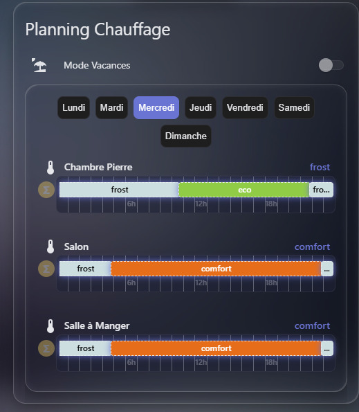

En fait le problème n’est pas de l’appli compagnon car je viens de faire actualisation de mon navigateur et les couleur sont repartie. je dois avoir une erreur dans mon code :
type: entities
title: Planning Chauffage
  - entity: input_boolean.vacances_pierre
    icon: mdi:beach
  - type: custom:schedule-state-card
      - entity: sensor.chauffage_salon
      - entity: sensor.chauffage_sam
        name: Salle à Manger
        colors:
        color_overrides:
          eco|:
            color: "#3EADC9"
            textColor: "#ffffff"
          frost|:
            color: "#CCDEE0"
            textColor: "#080808"
          comfort|:
            color: "#E66D19"
          boost|:
            color: "#D12E08"
Les couleurs ne sont pas dans les propriétés de l’entité mais dans celles de la carte
  - entity: sensor.consigne_rdc
  - entity: sensor.consigne_bureau
colors:
color_overrides:
  eco|:
    color: "#3EADC9"
  frost|:
    color: "#CCDEE0"
  comfort|:
    color: "#E66D19"
  boost|:
    color: "#D12E08"
Passe par l’éditeur, si le yaml est compliqué
désolé ce sont les indentations, je fais pas gaffes.
En fait j’ai rajouter un switch sur la carte pour le mode vacances donc j’ai des entities et faut bien indentés.
et donc l’application compagnon suit bien
Désolé merci.
Edit : j’ai mis 00:00 en fin de event et il ne le prend pas il passe en mode par défaut.

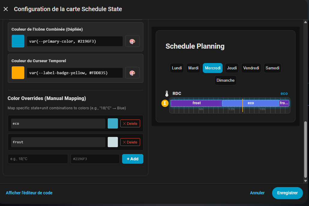

Voilà à quoi ça va ressembler
Merci pour ta mise et ton aide. J’ai bien réussi je ne faisais pas assez attention aux indentation.
Par contre ce que je te disais sur mon dernier créneau horaire, je ne peux pas terminer par 00:00 mais 23:59 car sinon il n’apparait pas sur le planning et sur le créneau j’ai la consigne par défaut.
