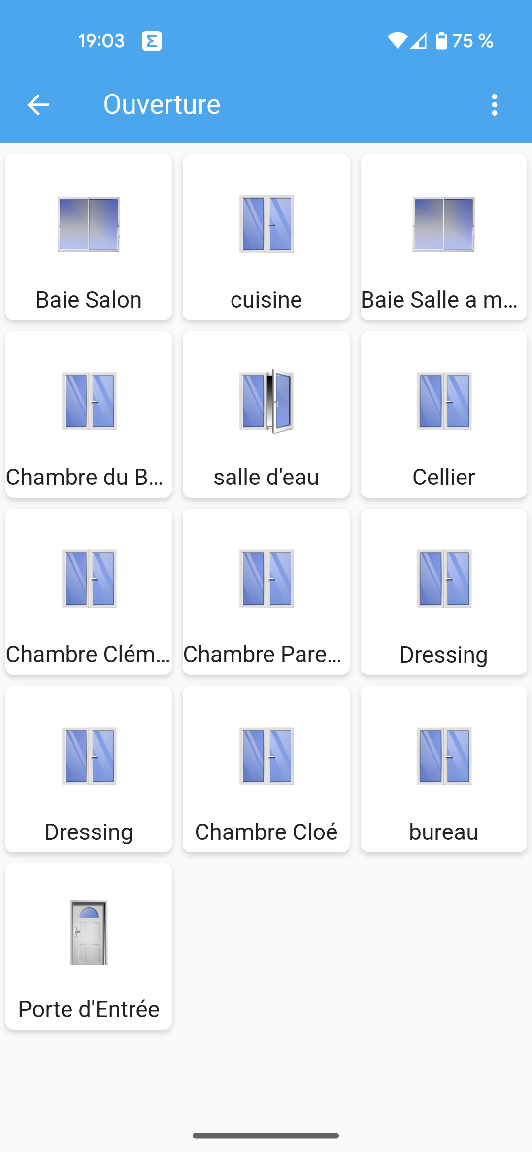

salut, je suis pas toujour sur un pc donc voila ceux que je voudrait faire
baie vitre
