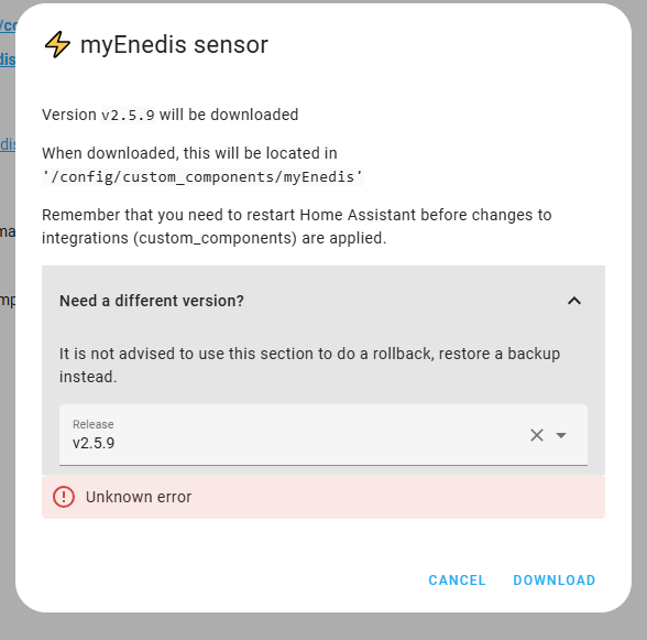

plus d’erreur , mais maintenant :
« Échec de l’exécution de l’action update/install. ‹ NoneType › object has no attribute ‹ endswith › »
The version vxxx for this integration can not be used with HACS…mais on va trouver;)

Je penses avoir trouvé … Je viens de livrer une pre-release [v2.5.9], si quelqu’un peu tester.
Installation OK, Sauf quand je veux rajouter dans intégration my enedys j ai cette erreur : Erreur
Le flux de configuration n’a pas pu être chargé: {« message »:« Invalid handler specified »}
Impossible à installer sur un 2 eme HA erreur inconnu
Impossible d'installer sur HACS
Et en manuel, meme soucis que Degrach
