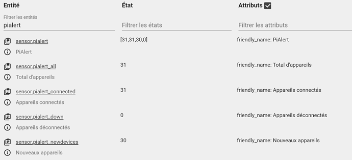

Ce qui donne :

Je teste ça cette après midi.
Merci pour la réponse et surtout merci pour toutes les explications c est beaucoup plus claire
Edit:
Cela fonctionne parfaitement chapeau l’artiste
