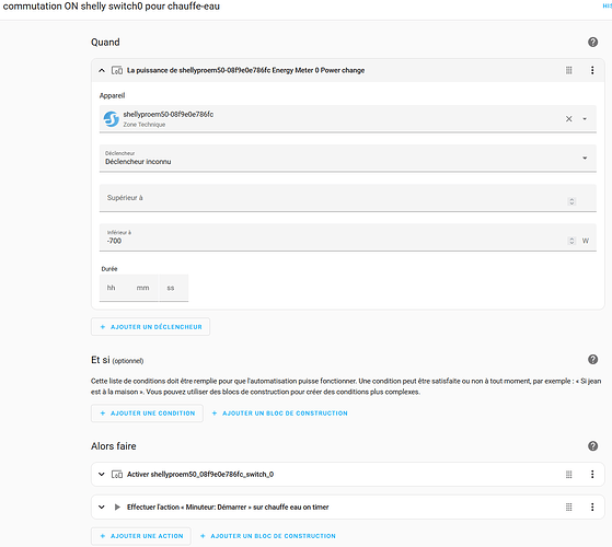

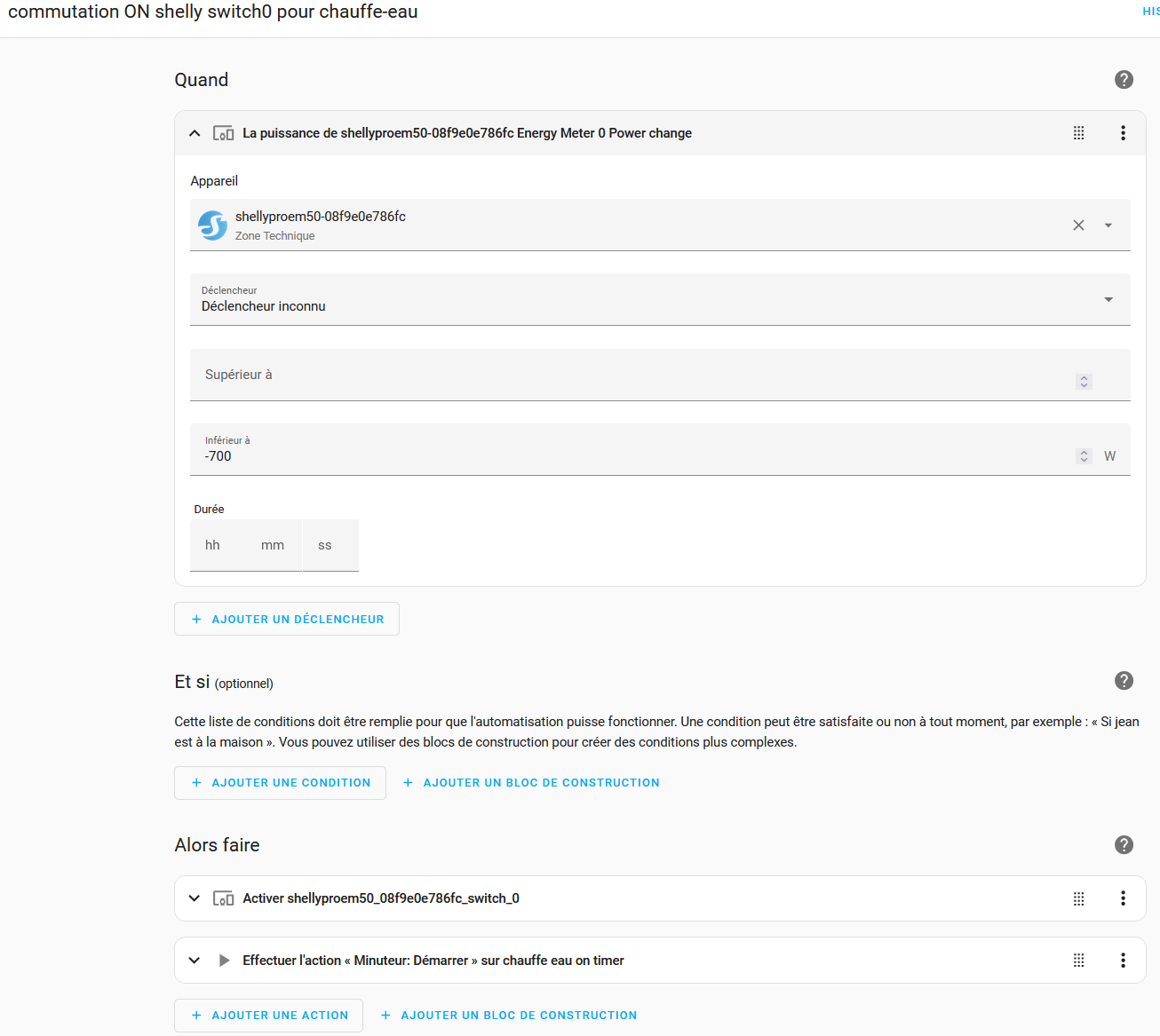

J’ai fait 2 automatismes pour piloter le contact intégré « switch 0 ». Un pour le basculer à ON, et pour le basculer à OFF. Derrière ce contact, je pilote le relais jour nuit du chauffe-eau. J’ai ajouté un timer de 30s pour éviter que ça bagotte puisque dans mes script je vérifie que power 0 est positif ou négatif en fonction de valeurs choisi.
A priori comme ça, ça fonctionne bien.

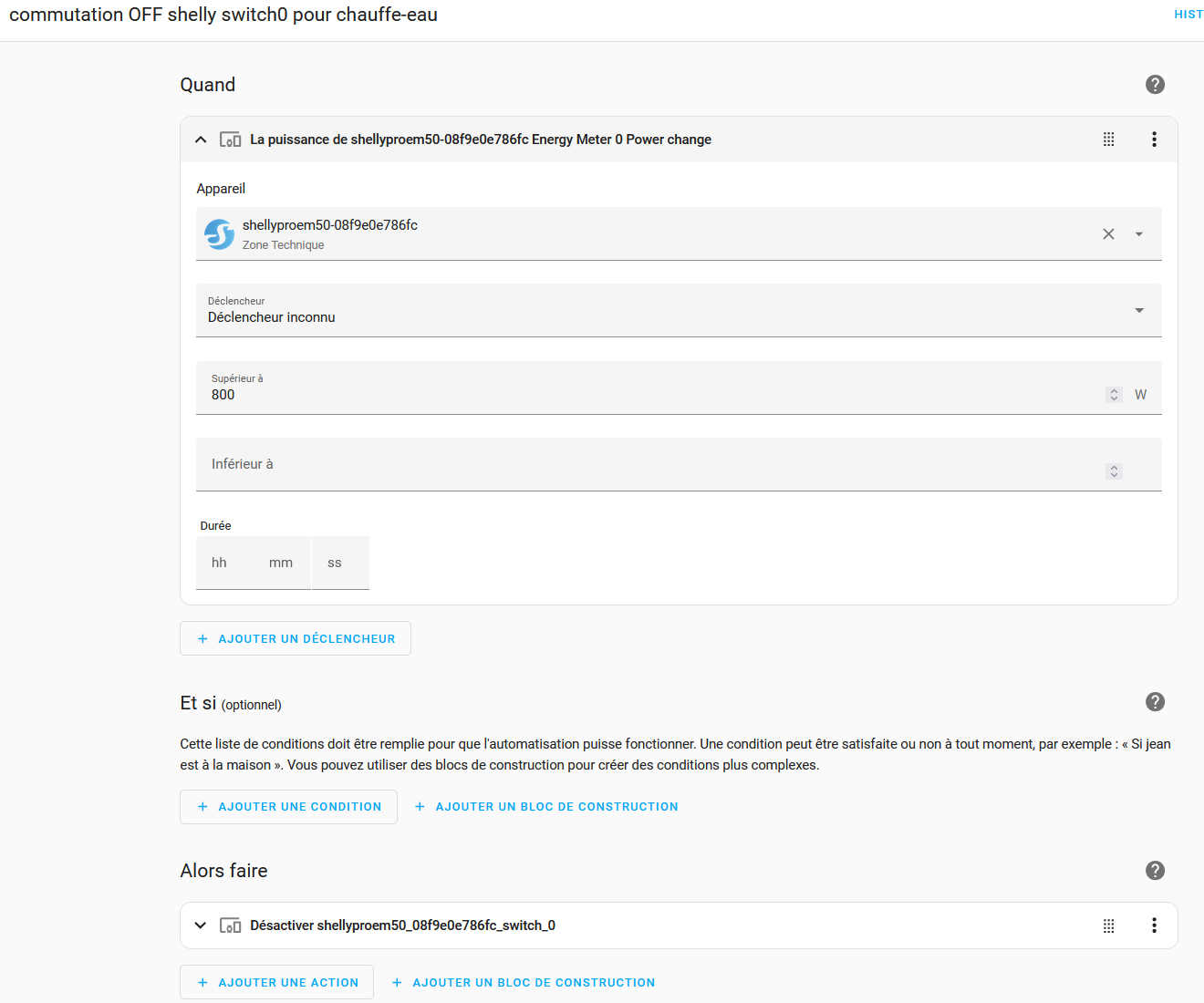

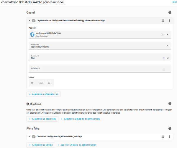

MAIS !!! :frowning_face: ça se bloque à ON, et ça ne devrait pas !! il semble que le déclencheur ne fait pas son travail :
J’utilise " La puissance de shellyproem50-08f9e0e786fc Energy Meter 0 Power change" donné par le capteur. Et je ne sais pas pourquoi la puissance change mais ne déclenche pas l’exécution du code de l’automation !
Voici le code :
alias: commutation OFF shelly switch0 pour chauffe-eau
description: ""
triggers:
  - type: power
    device_id: b68932855dd1c9860fc4505737a15825
    entity_id: 673f8d8d66fba0a2e61de7a4ac70a32c
    domain: sensor
    trigger: device
    above: 800
conditions: []
actions:
  - type: turn_off
    entity_id: aa623b0038be48f8b87f04f9a6daae6f
    domain: switch
alias: commutation ON shelly switch0 pour chauffe-eau
description: ""
triggers:
  - type: power
    domain: sensor
    trigger: device
    below: -700
actions:
  - type: turn_on
    domain: switch
  - target:
      entity_id: timer.chauffe_eau_on_timer
    action: timer.start
    data: {}
Voilà, si quelqu’un a une idée, c’est bizarre !!!

j’ai apporté quelque modification pour que ce soit plus claire :
description: ""
triggers:
  - entity_id: sensor.shellyproem50_08f9e0e786fc_em0_power
    below: -700
    trigger: numeric_state
conditions:
  - condition: state
    entity_id: timer.chauffe_eau_off_timer
    state: idle
actions:
  - target:
      entity_id: switch.shellyproem50_08f9e0e786fc_switch_0
    action: switch.turn_on
    data: {}
  - target:
    action: timer.start
    data: {}
description: ""
triggers:
    above: 800
conditions:
  - condition: state
    state: idle
actions:
  - target:
    action: switch.turn_off
    data: {}
