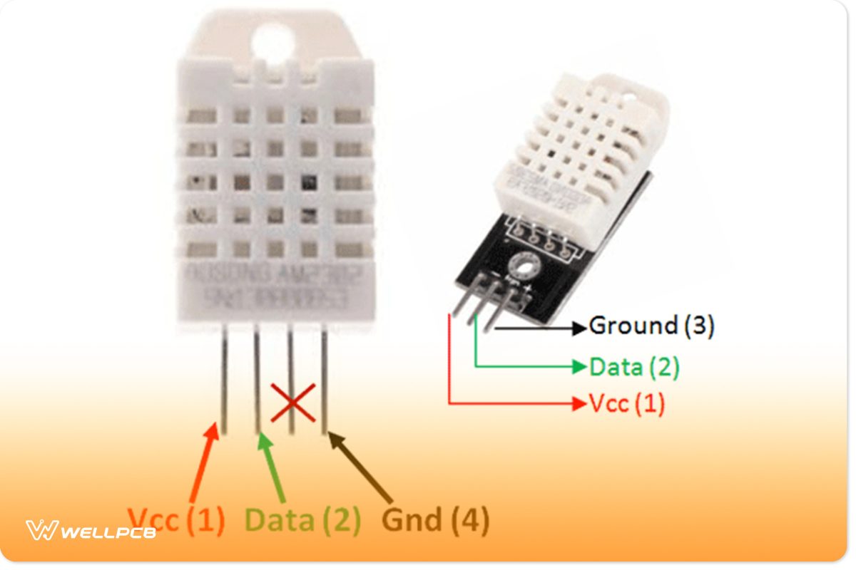

J’ai donc commandé un DHT22 sur Ali et je l’ai relié en utilisant le schéma ici :
Sauf que cela ne fonctionne pas. Même en rajoutant un périphérique sur l’application Shelly, j’ai des données à 0.

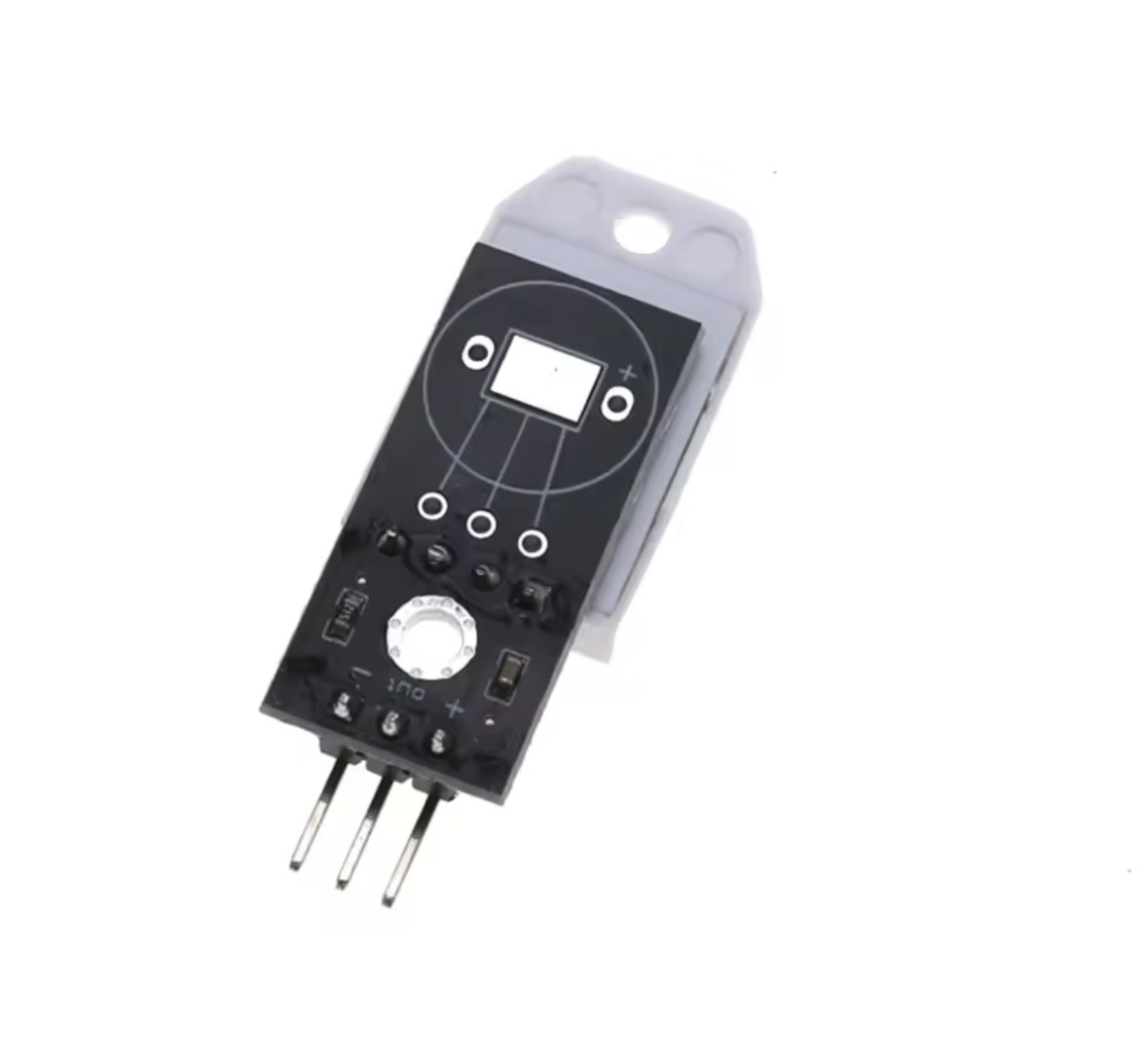

Puis en regardant de plus prêt le schéma, Je vois que chez eux le DHT22 à 4 sorties alors que moi j’en ai que 3. Je vois donc qu’il existe le capteur DHT 22 avec 4 sorties et le module DHT22 avec 3 sorties.
j’ai donc un module DHT22 et je me demande s’il est compatible avec le Shelly uni plus ou s’il faut absolument le capteur seul ?
Merci pour votre aide
Montre nous ton DHT22, suivant les fabricant le brochage peut être différent, sur les 4 pins on en utilise que 3 et certains modules n’ont donc que 3 pins
cdt
il s’agit de ce modèle
J’ai command un autre DHT 22 et maintenant ça fonctionne :slight_smile:
