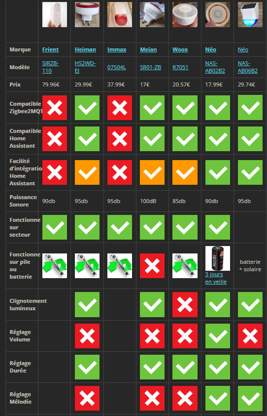

J’avais publié un test complet de cette sirène :
Qui est NEO ? NEO n’est pas un fabriquant, c’est une marque commerciale appartenant à une société chinoise qui se spécialise dans les produits domotiques et les solutions de maison intelligente. C’est une marque que je connais depuis longtemps,...
Cela dans le cadre d’un comparatif des sirènes Zigbee du marché :
[Dernière mise à jour 01-06-2024] Sur le marché des sirènes, il y a peu de modèles en Zigbee et aucun modèle n’est particulièrement reconnu pour son intégration ou sa simplicité. J’ai voulu réaliser un test. Grace à Domadoo, je peux aujourd’hui vous...
La Néo m’avait semblé très gadget.
A ta dispo si tu as des questions.
ce ne sont pas toutes les sirènes.
La tienne ne fonctionne pas, mais la NEO devrait fonctionner vu le test de @sigalou .
