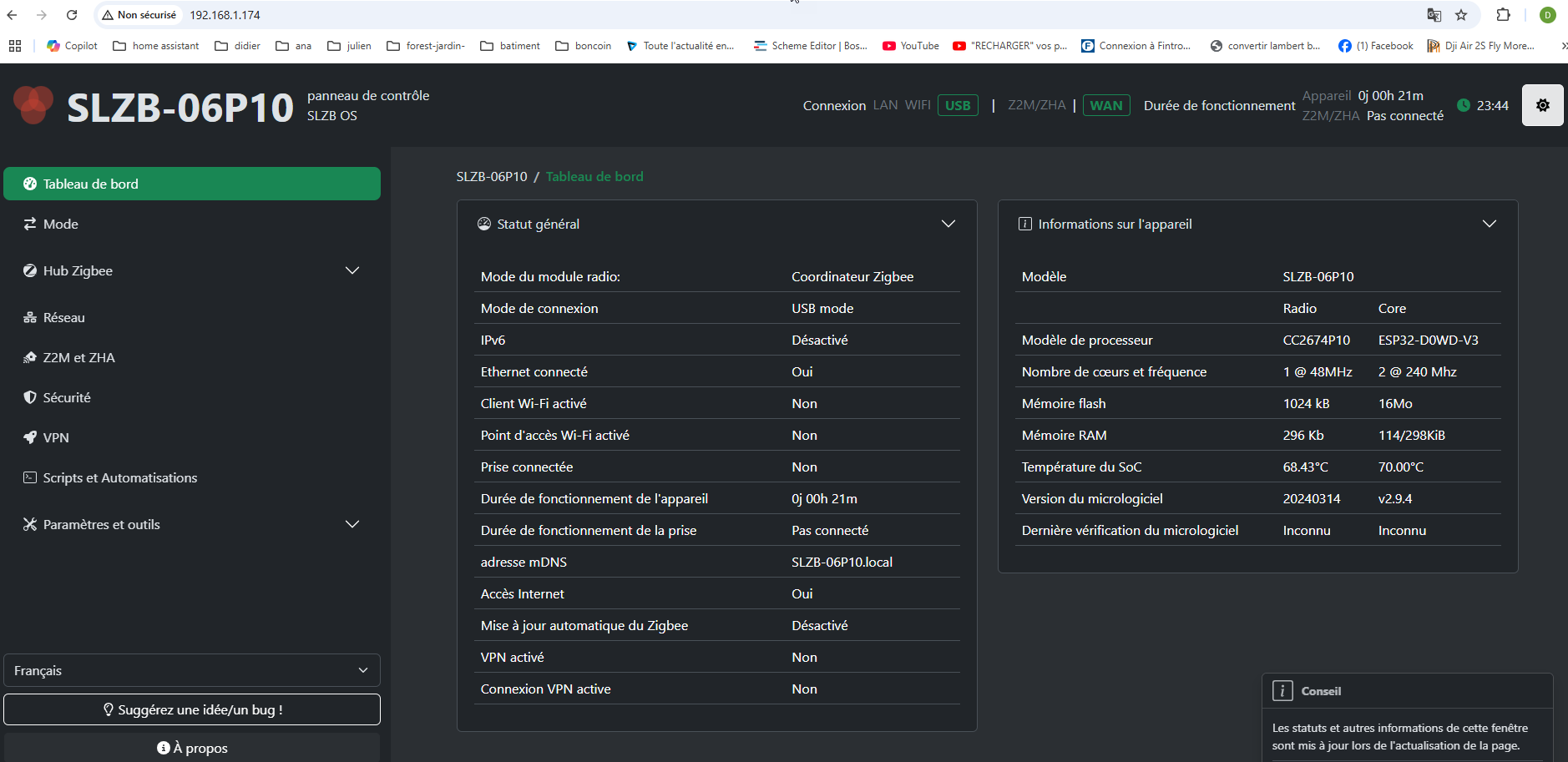

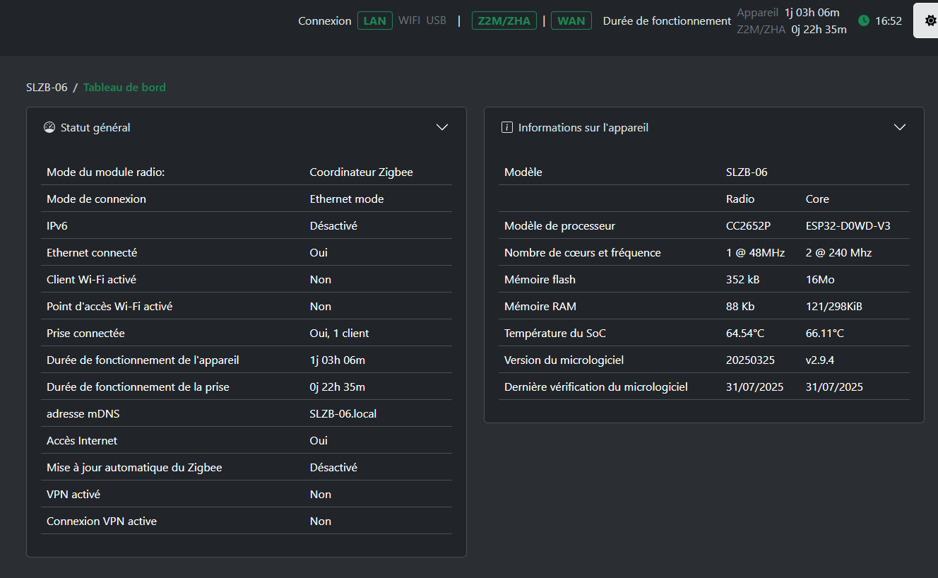

Est ce que tu accèdes bien a l’interface web de ta clef ? Les firmware sont a jour ?
La clef est vue par l’intégration simlight de home assistant ?
Fait des screen de ta config.
Dans l’interface de ta slzb, le mode de connexion est bien ethernet ? Je ne parle pas du branchement
OUi j’ai bien accès à la page de conf du slzb, oui elle est bien en Ethernet et oui les mises à jours ont été faite.
Une petite image de ma config, je pense que tout est OK du coté de la clé.

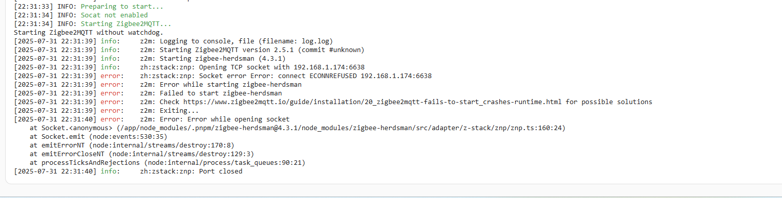

j’ai une nouvelle vm proxmox de HAOS et un contemeur MQTT fonctionnel et vérifié avec « MQTT Exploreur » et également un conteneur Z2M fonctionnel et accessible configurer avec une conbee3 que je veux migrer vers le slzb.
bon je continu mes investigations,
