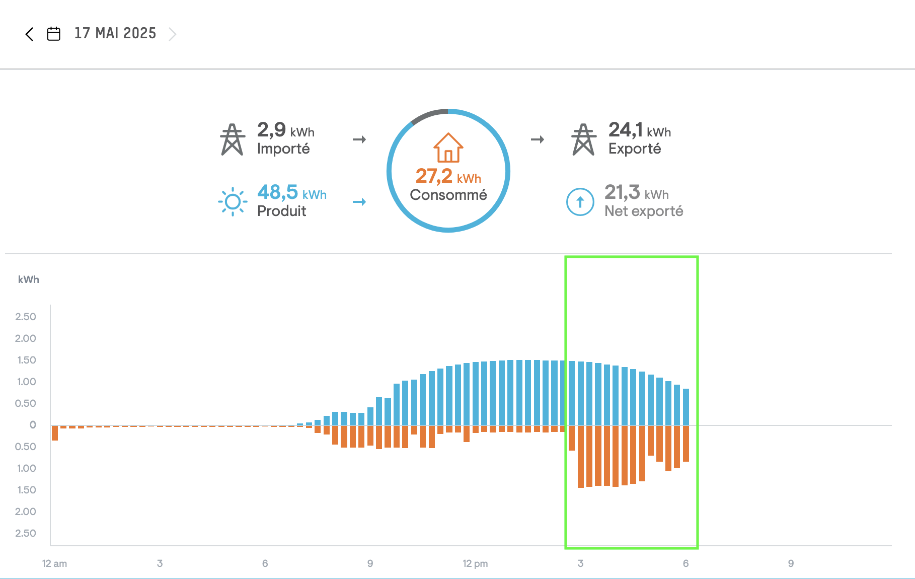

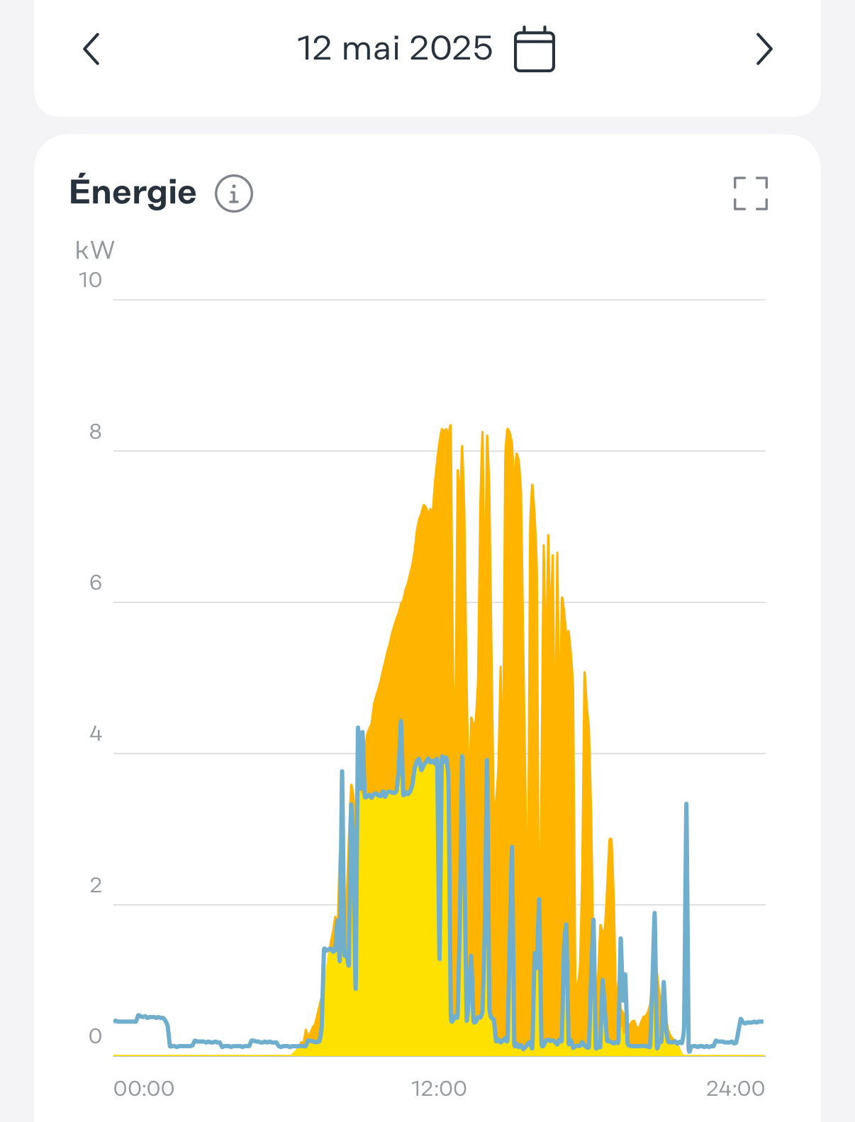

Voilà ma courbe sous Enlighten, je trouve ça pas si mal (j’ai d’autres activités qui ont fait que j’ai branché mon véhicule à partir de 15 heures).Il y a une petite chute de conso, faut que je comprenne ce qu’il s’est passé…

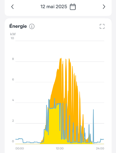

Dans un diagramme comme ça :
La conso net doit être de +930 W (bleu - violet)
La production de +372 W (orange),
La puissance charge nette de la batterie est à 0 (vert - rose).
Dans le readme tu as mes templates qui calculent ça. Ca peut aider.

Sur ta courbe Enlighten, à partir de 15h elle est pas mal (le coté symétrique). Il te manque les mesures d’import / export (en gris sur mes courbes). Ca devrait être toujours symétrique pour moi (avec le moins de gris possible quand SO est en marche).
Le gris c’est ce qu’on veut minimiser (donc en début et fin de journée c’était pas une bonne journée) :

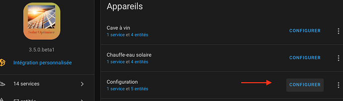

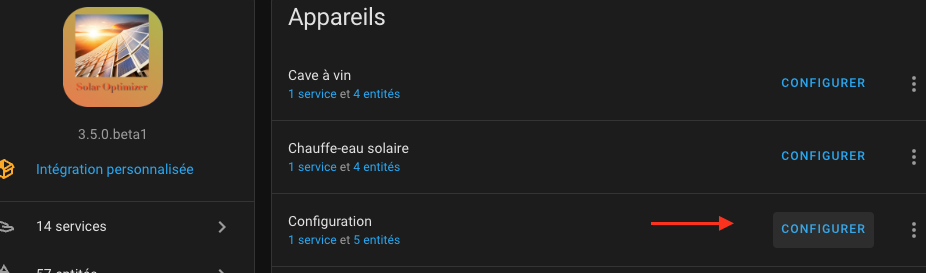

Par contre je sus en SO 3.4.0, ou trouve-t’on la case à cocher « recalculer à chaque changement de la consommation ou de la production » ? (je ne la trouve pas depuis mon interface)
Est-ce en YAML, si oui, je ne sais pas ou trouver l’éditeur.
Salut @Benj31
Elle se trouve dans la configuration principale
Ah oui, tellement évident que :
  1. je l’avais pas vu
    et
  2. déjà coché
    :rofl:
Merci @Yoyouri
C’est dans l’appareil qui porte la configuration générale :
