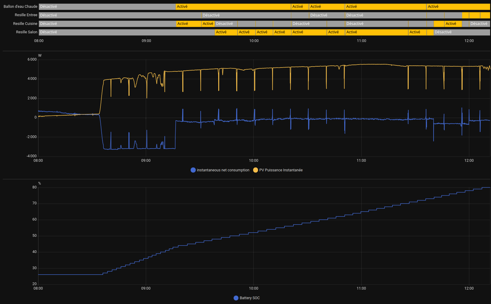

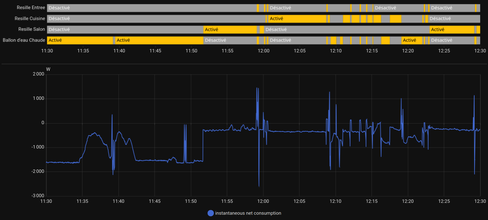

J’ai configurer dans l’appareil « Solar Optimizer », l’option Priority weight à « Very high »
et j’avais ces charges de configurer :
  • Ballon d’eau: puissance constante de 1150W, priority « Very high »
  • Chauffage Salon (que j’utilise que si excédent solaire réel: % batterie suffisante pour passer la nuit ): puissance constante de 2600w, priority « Very Low »
  • Chauffage Cuisine (que j’utilise que si excédent solaire réel: % batterie suffisante pour passer la nuit ): puissance constante de 2000w, priority « Very Low »
  • Chauffage Entré (que j’utilise que si excédent solaire réel: % batterie suffisante pour passer la nuit ): puissance constante de 1250w, priority « Very Low »
Et la répartition entre le Ballon d’eau et les chauffage était parfaite pour mon cas d’usage.
Mais je me suis rendu compte que le chauffage de l’entrée était environ 2 fois plus puissante (par rapport a la taille de la pièce) que ceux de la cuisine et du salon et au niveau du confort, c’est mieux un salon/cuisine chaud que l’entrée, …
J’ai donc passer les « Chauffage Salon » et « Chauffage Cuisine » de priority « Very Low » à « Low »
J’ai depuis une bonne répartition du temps de fonctionnement entre d’un côté « Chauffage Salon » et « Chauffage Cuisine » et de l’autre « Chauffage Entrée »
Mais du coup, il arrive, assez souvent, que les chauffages soit allumé mais pas le ballon ce que je veut éviter, car de toute façon, ma batterie permet d’absorbé l’excédent et c’est pour moi bcp plus important d’avoir de l’eau chaude que de chauffer (en éléctrique) car « normalement » je chauffe en granulée.
Ex aujourd’hui :
VS avant, où j’était en Very Low sur « Chauffage Salon » et « Chauffage Cuisine » et que le ballon était vraiment prioritaire aux autre charges
Bonne journée

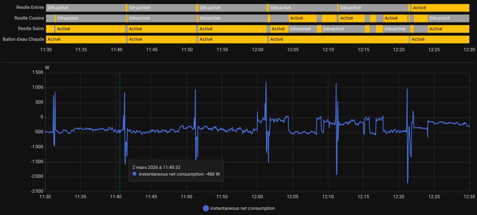

Le but de l’intégration c’est quand même d’optimiser la consommation solaire (minimiser les rejets). Tu peux toujours changer dans const.py la valeur de PRIORITY_WEIGHT_VERY_HIGH qui est à 75%.
Plus cette valeur sera grande et moins l’optimisation solaire va se faire.
Merci, c’est l’info parfait pour moi, je vais tester de modifier cette valeur.
J’ai pas une configuration standard (ma batterie & mes panneaux sont pas sur le courant alternatif de la maison).
Je suis sûr de pas perdre un photon, avec ma batterie et surtout que j’avais déjà mis des restrictions supplémentaire sur SolarOptimizer :
en gros je crée la variable instantaneous_net_consumption avec :
- pv_power  + puissance_maison + minimum_to_batterie
avec minimum_to_batterie habituellement entre 500 & 2000w (suivant le % de batterie & le forecast solaire)
Quand la batterie arrive a 100%, une automatisation met a jour minimum_to_batterie a 0w, pour permettre encore plus l’utilisation d’excédent solaire dans des équipement via SO
au lieux d’utiliser que soc_threshold dans SO, ça me permet aussi d’étaler l’énergie mis dans la batterie (donc je la recharge moins vite mais plus longtemps)
Bonne journée
Merci @Jean-Marc_Collin , avec 85% au lieu de 75%, c’est parfait pour mon cas d’usage.
La priorité est bien mon ballon d’eau chaude mais cela lance bien aussi les chauffage. Et mes paramètres semblent bon dans son ensemble car cela permet de recharger la batterie graduellement, de manière assez douce :

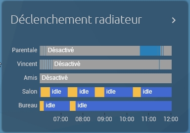

Pourtant au niveau des icones cela indique en attente de prod. j’ai déclenché une fois a la main pour voir mais depuis ce matin ils ne sont jamais passé en mode boost alors que j’ai injecté plusieurs fois. J’ai la version 3.6.1.
Au niveau des journaux je ne vois rien en erreur qui concerne Solar Optimizer.
Si dessous aucun déclenchement de Vincent et bureau (Parentale c’est normal piloté par Versatile mode normal suite ouverture fenêtre)

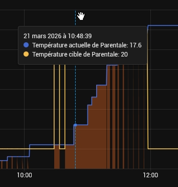

Samedi cela fonctionner encore, 20° c’est ma température cible en mode boost donc on vois que cela à bien fonctionné.

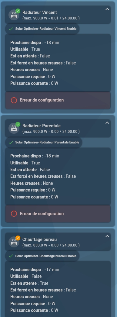

Je vois des erreurs de configuration sur tes copies / d’écran. Ca n’aurait pas un rapport ?

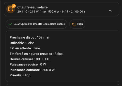

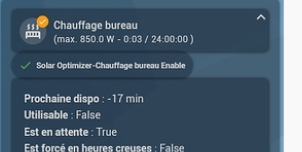

Bureau n’est pas utilisable car en attente donc en l’état, c’est normal qu’il ne se déclenche pas:
L’attente est certainement dû au 3 min d’activation précédente:

Vincent il est parfaitement utilisable donc c’est certainement une histoire de puissance mesurée vs batterie vs puissance de l’équipement ou de priorité.

Salut, Pour les erreurs de config j’ai cela depuis le début j’ai pas réussi a avoir la meme interface que toi et je me suis pas remis dessus.

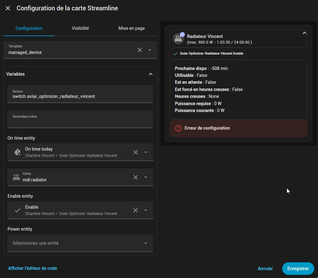

Pour le souci de configuration je viens de refaire un essai et je n’arrive pas avoir l’apparence comme dans le readme.
J’ai bien installé streamline, expander-card par contre je trouve pas mushroom-template j’ai uniquement mushroom d’installé.
Au niveau de la configuration j’ai tout mis comme il se doit je pense. mais je n’ai toujours pas le graphique et pas les barres de mise en service.
Il manque power entity mais pour un radiateur je sais pas quoi mettre. Je pilote un Vterm qui passe de Eco à Boost si prod dispo.
Merci de ton aide.
Hello, supprime le power_entity du template si tu ne t’en sers pas.
