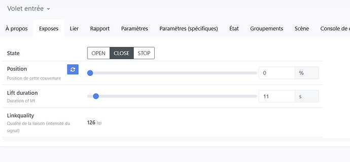

Je viens d’ajouter une deuxième clé et d’installer Zigbee2MQTT en complément de ZHA. Les deux clés fonctionnent simultanément, ce qui est déjà une bonne nouvelle. Cela me permet au moins de tester ces appareils sur Zigbee2MQTT.
Bref, après avoir configuré la durée de descente et de remontée, mon premier volet, paramétré dans Zigbee2MQTT, fonctionne maintenant correctement.
J’ai bien la correspondance entre le mouvement physique et l’état indiqué. Par exemple, lorsqu’il est fermé, Zigbee2MQTT affiche « close » et HA affiche « fermé ».
J’ai également testé le pourcentage, et ça fonctionne parfaitement.
Demain, je vais tester le paramétrage d’un BSO pour voir si ça marche aussi, et je vous tiendrai informés.
En tout cas, tout semble bien fonctionner maintenant, et les états sont cohérents.
    "lift_duration": 11,
    "linkquality": 123,
    "state": "CLOSE",
    "position": 0,
    "tilt": 0
