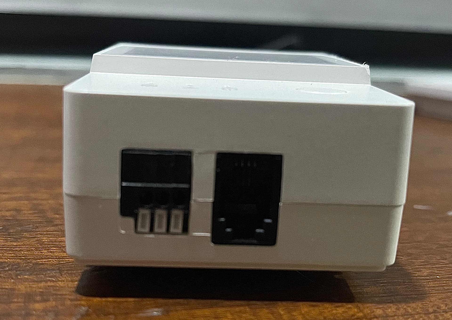

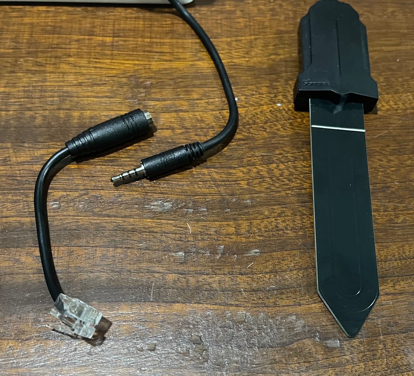

Hello :slight_smile: Juste pour partager quelques photos de la sonde TH Elite 16A de chez Sonoff.
Reçue aujourd’hui, prix « sonoff » avec adaptateur pour les anciennes sondes TH.
La qualité semble au RDV pour le prix, j’ai voulu vous faire des photos de l’interieur ( meme si pour moi cela ne me raconte rien…:-))) mais j’ai pas de tournevis adapté…désolé…
PS: Reste l’intégrer dans H.A, pour l’instant, j’ai rien :-)))
A noter au fait que la première Synchronisation pour l’ajouter dans Ewelink (puis HA) est en Bluetooth après il passe le relai au 2,4G.

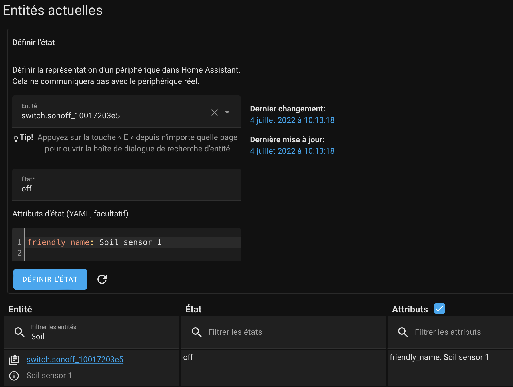

Hello :slight_smile: Petite mise a jour.Donc a savoir (je n’ai pas fait attention) que la sonde pour Temp/Humidité sol ne fournie que le % humidité.
J’ai change avec une autre sonde (Sonoff Sensor Si7021) et du coup j’ai bien l’humidité et la temperature dans….ewelink.
Rien dans H.A.
Le TH Elite apparaît juste comme un switch:
Je pensais qu’en ajoutant ces quelques lignes dans la configuration.yaml, j’allais récupérer ces infos, mais rien:

Logique si tu regardes les informations dans les outils développements : il n’y a pas ces attributs t/h. Donc tu peux pas faire un template avec des éléments qui n’existent pas
Pour le reste, si l’intégration est faite par eweelink, c’est de ce côté qu’il remonter que des informations manques
