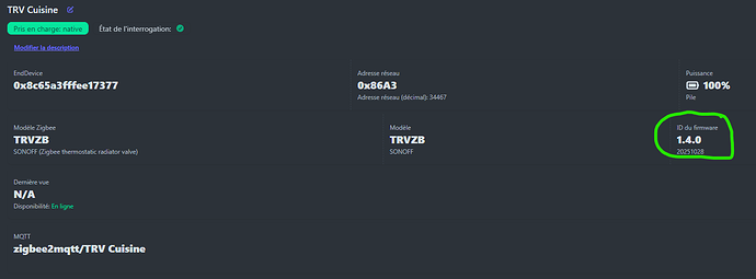

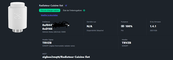

J’ai vraiment du mal à comprendre de quoi on parle quand on voit ceci :
Version de quoi ? Firmware ? autre chose ?

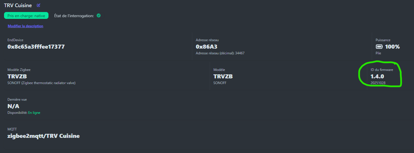

Quand je regarde dans Z2M je vois ceci :

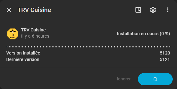

Cela dit dans Z2M onglet Etat on reparle de la 5120 vers 5121

Bref je sais pas trop… En tous cas c’est super long ces maj, petit à petit ça passe, mais il faut s’y reprendre à maintes reprises…
Est-ce normal ?
C’est une maj de ton firmware et oui c’est jamais très rapide.

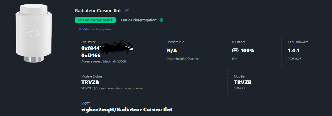

une fois flaché, ca donne çà:
ok mais pourquoi côté HA on parle de 5120 vers 5121 … étrange…
C’est probablement des numeros de built de version ou de tag, ce qui s’affiche dans ha c’est la numérotation “officielle”.
