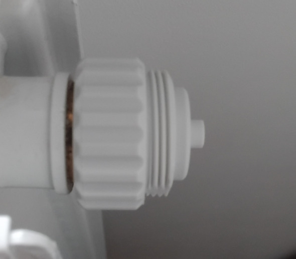

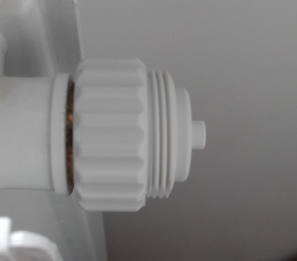

Mais voici mes corps de vanne :
J’ai tout essayé, les vannes ne s’adaptent avec aucun adaptateur fourni. Savez vous s’il est simple de remplacer la tête ? Je peux couper l’arrivée d’eau de chaque radiateur donc non nécessaire de purger tout le circuit.

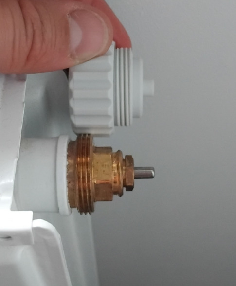

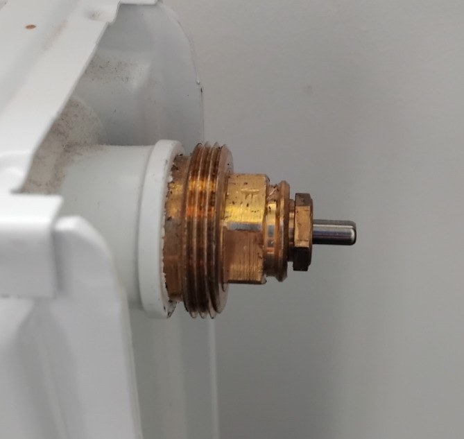

En fait je peux viser la vanne en direct mais le téton est enfoncé à fond dans n’importe quelle position, pour bien faire, il faudrait un raccord male femelle pour donner de la longueur.
L’adaptateur M28 est trop long.

Si tu sais visser la tête SONOFF directement sur ta vanne, alors ta vanne est en M30 x 1,5.

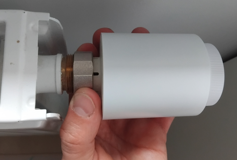

Je démarre la vanne, elle se rétracte puis affiche iN. Je ne peux pas visser, le corps de tête est plus long que ceux en exemple sur les photos du fichiers de compatibilité :
Voici l’embout M28 que je suis sensé mettre avec un petit élément sauf que la partie qui rentre arrive pile au bout de celui-ci. Je n’ai pas pris les éléments dont je parle mais on les voit ici
Le matériel que je possède à l’air d’être celui ci :
