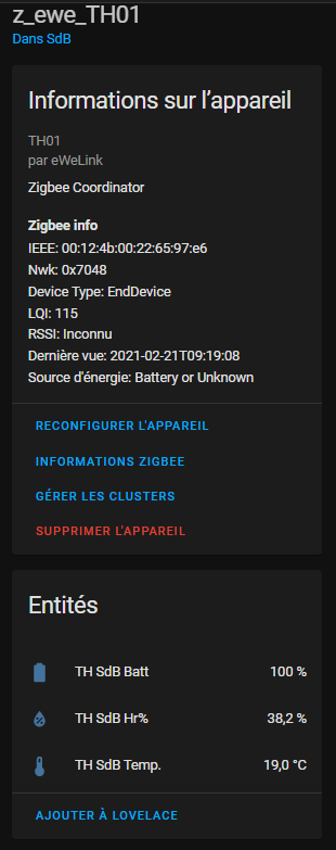

Perso j’ai des sonoff zigbee :
capteur sonoff temperature + humidité, reconnu sans problème dans ZHA, il envoie ses données sans problème. Le ZHA est paramétré avec un coordinateur CC2531 (clef USB) - (très bon marché, j’ai la version sans antenne, avec le firmware d’origine, qui fonctionne bien, la portée n’a pas l’air extraordinaire, mais avec le maillage, tous les signaux remontent bien jusqu’a mon Serveur HA
