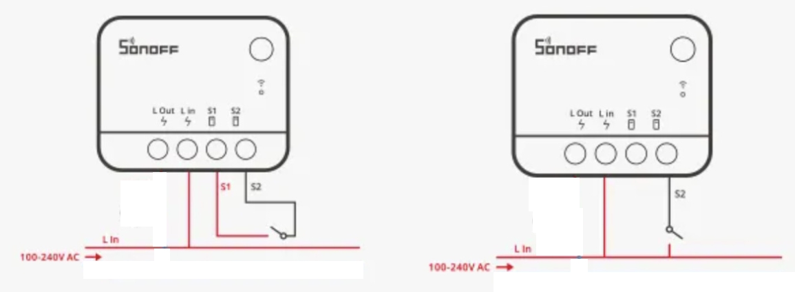

Est-ce qu’un Sonoff ZBMINIL2 sans lampe branchée dessus (donc sans aucun neutre) pourrait fonctionner ? Ou est-ce qu’un autre appareil pourrait (il me faut surtout un objet qui envoie une info Zigbee à mon HA via z2m) ?
En gros, je pourrait faire ce montage, quel que soit le matériel :

Ca ne fonctionnera pas. Dans tes schéma le circuit n’est pas fermé. Il te faut quelque chose en l out.
je vois pas comment tu peux penser que ca vas fonctionner le module n’est pas alimenté
ou tu tires un neutre ou tu utilises un module a pile comme le hue wall switch

Justement, ça m’aurait surpris que cela fonctionne et c’est bien pour cela que je posais la question si cela était possible ou si quelqu’un connaissait un autre objet. Déjà le fonctionnement de ce module sans neutre même avec une lampe branchée dessus me surprend…
