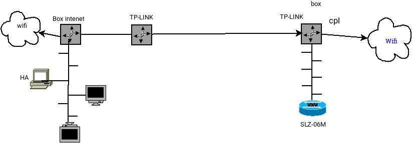

je me suis souvenu que j’avais changé le repéteur WIFI de free par un TP-link
Facile de vérifier si c’est cela , j’ai coupé le wifi et MIRACLE plus aucun souci
Bon reste maintenant a remettre le wifi car j’en ai besoin
en analysant les différences il s’avère que le répéteur wifi de free copie les valeurs du wifi principal à savoir notamment le canal alors que TP-link permet de choisir le canal

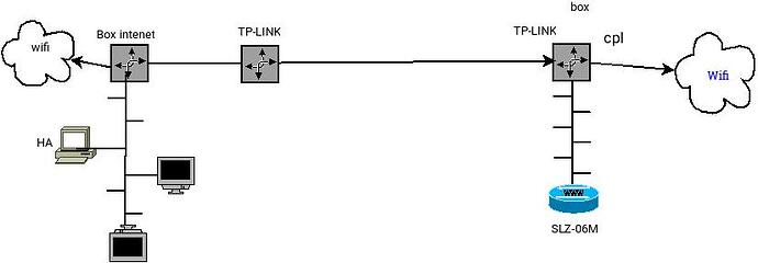

comme je je dis , la solution basée sur free fait que c’est totalement fermée que l’extension réseau est vraiment un extension avec tous les paramètres du réseau maitre
là je crée un autre réseau et de facto je suis responsable du problème, puisque j’ai sur un même lan deux serveurs DHCP l’un sur la box et là un autre sur le TP-link
En supprimant le DHCP du TP-link plus de probléme
et ceci recoupe une question que j’ai posée à savoir comment se fait il que le SLZM-06B passe son temps a interroger le lan ? ce faisant de temps en temps si c’est le mauvais DHCP qui répond .. plantage
voilà je suis confiant j’ai été mettre mon analyseur réseau dans le box du garage et c’est nickel attribution d’adresse IP accès WAN . et je suis sur que le zigbee ne va plus planter
