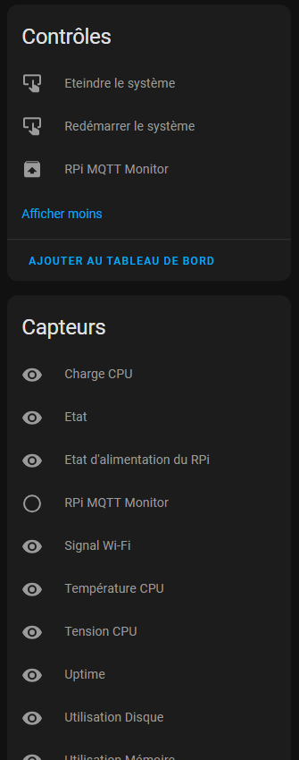

tu pourrais utiliser ça:
Raspberry Pi MQTT Monitor gathers system information and sends it to a MQTT server.
tu auras directement un bouton, redémarrer ou arrêter + les informations système.
Ça fonctionne soit par MQTT ou par l’api de HA.
edit:
il y a même une V2 qui vient de sortir
Contribuez au développement de danmrossi/rpi-mqtt-monitor-v2 en créant un compte sur GitHub.
