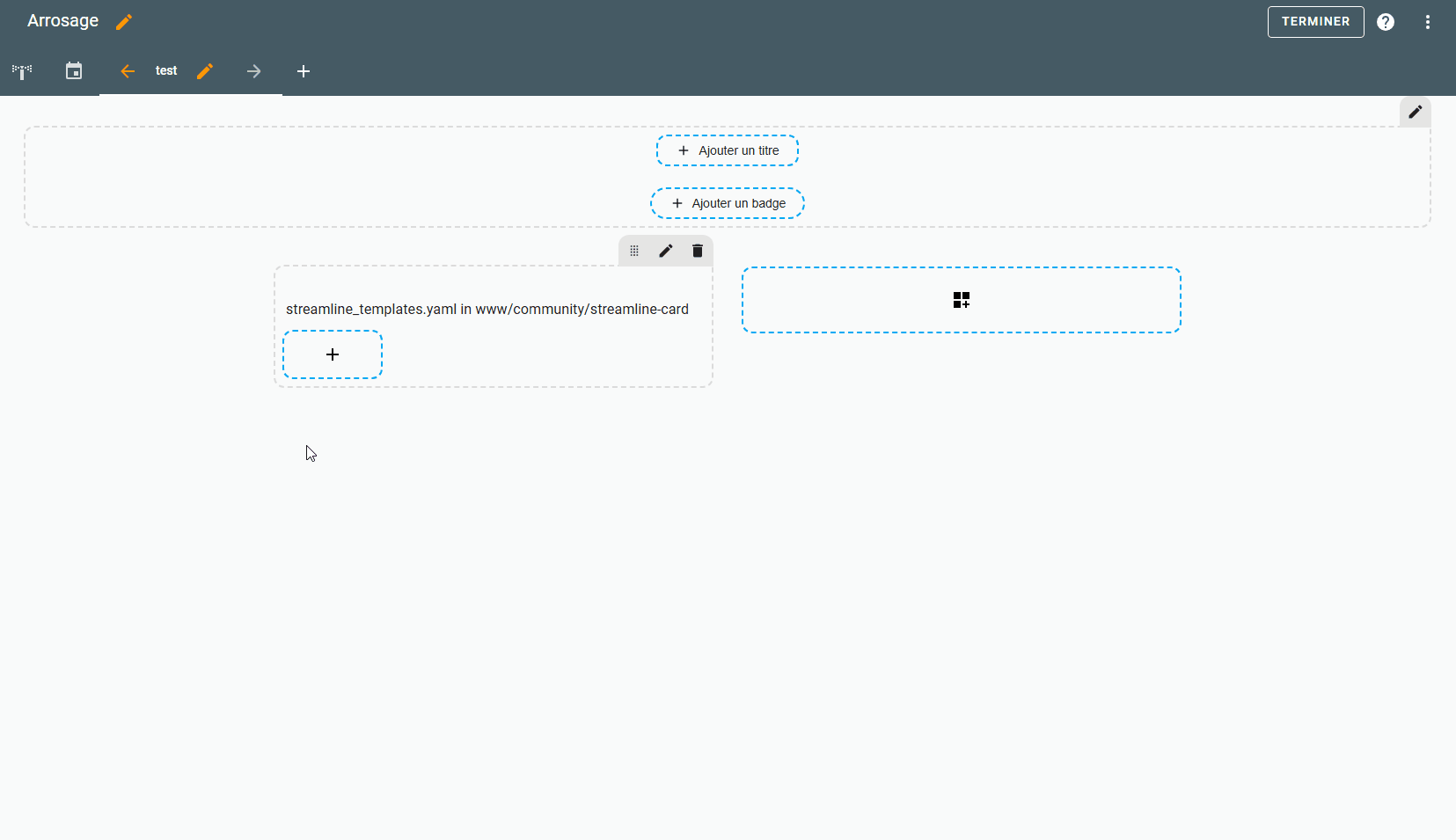

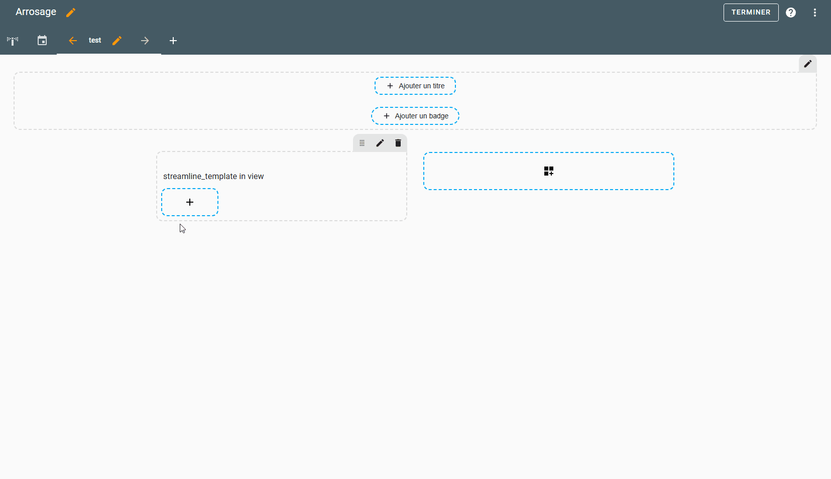

Premier problème :
Selon si on utilise streamline-card directement dans la config du dashboard ou en fichier séparé, dans un cas j’ai l’éditeur visuel qui fonctionne et dans l’autre non (juste l’éditeur de code) pour ajouter les cartes au dashboard.
Template dans le dashboard :
streamline_card_in_view
Template dans un fichier (www/community/streamline-card/streamline_templates.yaml)
streamline_card_in_file
Je n’arrive pas à savoir si c’est le comportement attendu ou si c’est moi qui loupe une étape dans la mise en place ?

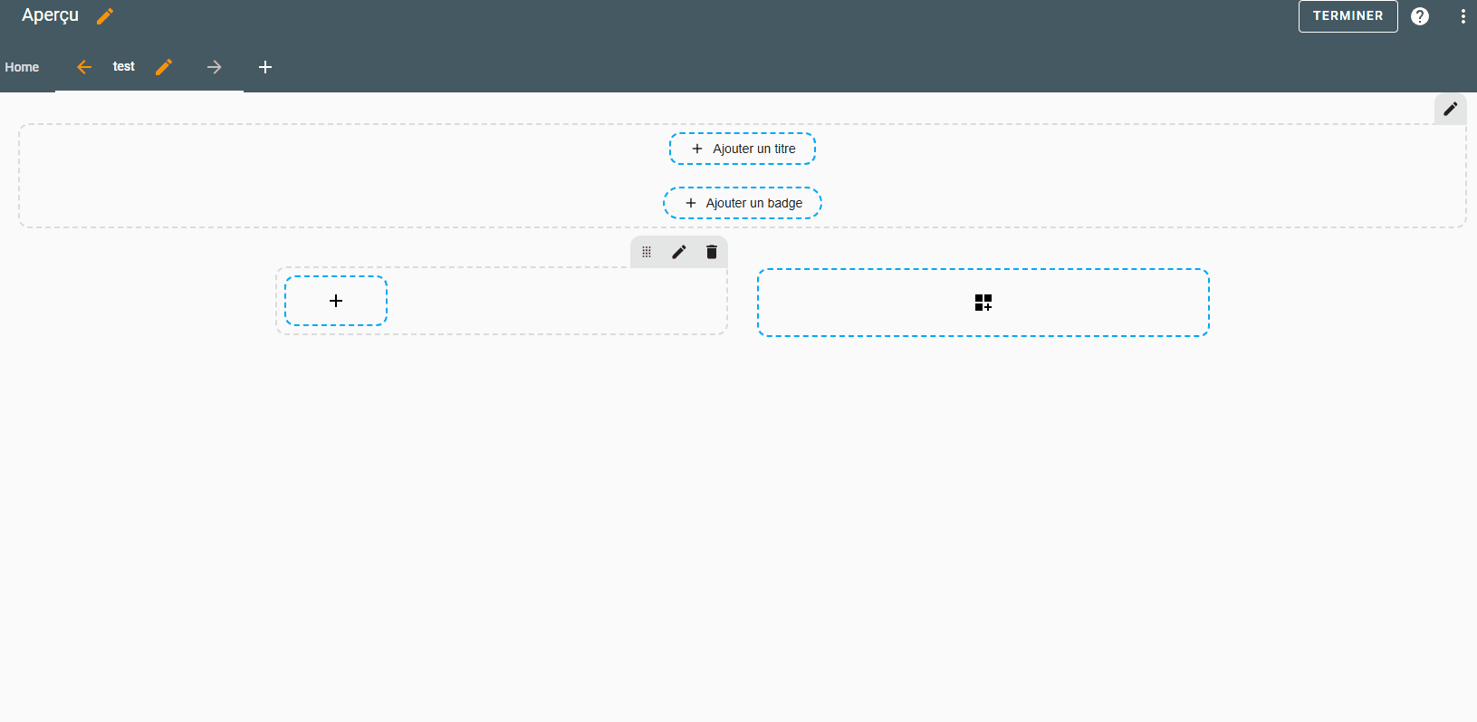

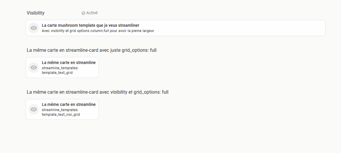

Second problème :
Qui lui est beaucoup plus em…ant, de mon point de vue.
Les conditions de visibilité et les options de mise en page, semblent complètement ignorées dans les templates.
streamline_card_bug

Je n’ai mis aucune variables, juste pour la demo.
Pareil la aussi je ne sais pas si c’est moi ou si c’est un bug ou que c’est tout simplement impossible.
Si c’est normal autant copier directement la carte d’origine et changer sa valeur ou conditions ça sera plus rapide.

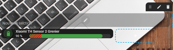

J’ai fait le choix de streamline un peu sur ton conseil :joy:
Je viens de tester avec decluttering et j’ai le meme comportement pour vibility et grid_options les 2 sont ignorés
je n’utilise pas la vue section et visibility … Mais ça fonctionne pour moi.
type: custom:decluttering-card
template: batterie3
variables:
  - entity: sensor.lywsd03mmc_0fec_battery
  - name: Xiaomi TH Sensor 2 Grenier
grid_options:
  columns: 8
  row: auto
visibility:
  - condition: state
    entity: person.warcozes
    state: home
template: batterie3
variables:
grid_options:
  columns: 8
  row: auto
visibility:
  - condition: state
    state: not_home
