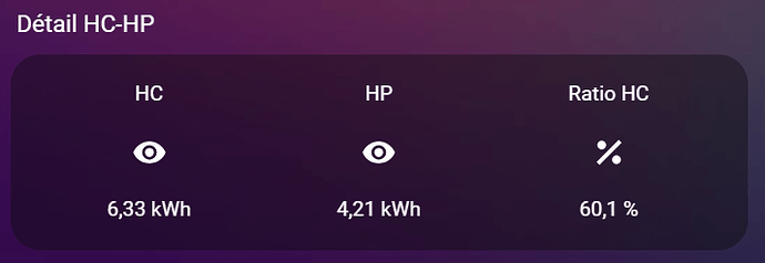

Bon, sinon, voila le résultat.
Je verrai pour améliorer le rendu plus tard.
J’ai donc 2 requêtes qui s’exécutent toutes les 30 secondes (comportement de HA par défaut) pour récupérer les HP-HC de la veille (selon gemini, ce n’est pas gênant toutes les 30 secondes).
Et 2 automatisations (9h et 18h au cas ou pb à 9h) qui vont faire un update de mes 2 sensors créés.
Au final, pour aujourd’hui (la conso d’hier).
A voir si tout est ok demain.
