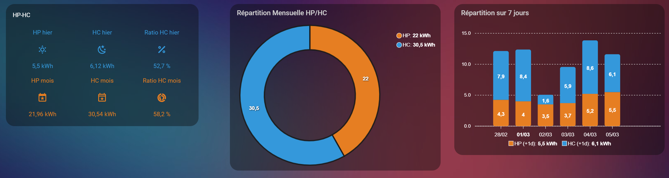

Impeccable, merci :wink:
Je suis au boulot, et je viens de vérifier vite fait
Pour la conso à j-1, c’est ok
Pour le cumul mensuel, je crois que la requête mensuelle sera à modifier.
Il me semble qu’elle commence a cumuler au 28/2 au lieu du 1/3
J’y regarderai ce soir.

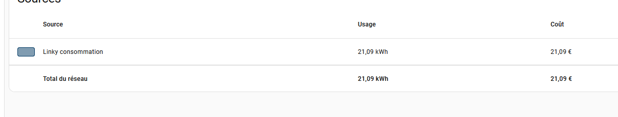

j’ai comme un soucis dans la remontée du prix
dans le fichier cost j’ai
costs:
  • price: 0.157
    before: « 06:30 »
  • price: 0.206
    after: « 06:30 »
    before: « 22:30 »
  • price: 0.157
    after: « 22:30 »
    et dans le tableau ha energy j’ai un euro du kwh
si vous avez une explication ???
je viens de modifier mon post avec les requêtes mensuelles corrigés.
Je verrai au traitement de 18h si c’est correct.

Au cas ou ça intéresse quelqu’un, je viens de mettre à jour le post initial avec les 4 requêtes.
Après 5 jours de vérification, je me suis aperçu d’un écart de 300 watts journalier dans les heures pleines (comparaison entre le dashboard HA, enedis et edf).
De ce fait, la requête journalière HP a été modifiée dans ce sens :
SELECT ROUND((SUM(conso) / 1000.0) + 0.3, 2) as value
Aujourd’hui, avec les données du 5/3, plus d’écart.
A suivre…
