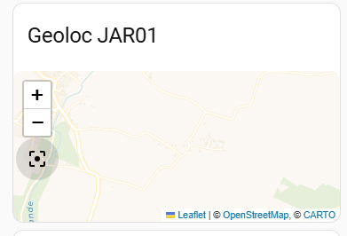

Pour faire suite au suivi de mes bus scolaires sur une carte, je ne parviens pas à afficher ce que je veux sur une card Carte
J’ai un sensor tracker qui me remonte les coordonnées GPS du BUS en temps réèl
Bêtement je pensais qu’il fallait ajouter cette entité à la carte, pour avoir le suivi en temps réèl mais cela n’a pas l’air de fonctionner.
type: map
  - entity: sensor.bus_jar01_tracker
hours_to_show: 1
default_zoom: 14
theme_mode: auto
title: Geoloc JAR01

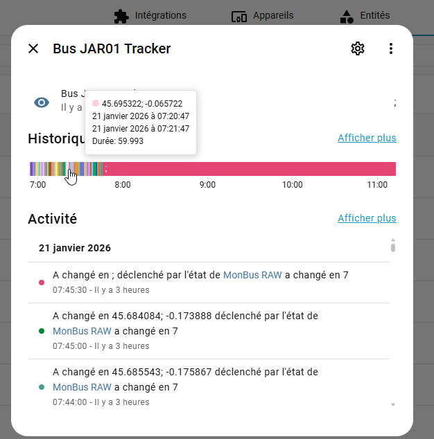

Mon sensor tracker semble déjà donner les bonnes infos non ?
Oui mais c’est un sensor. La carte map ne sais sans doute pas où aller chercher les infos dedans ou ce n’est pas formaté correctement, car elle attend un device_tracker.
La carte attend une orange et tu lui donne une banane, elle ne sait pas quoi en faire…
Le post que je t’ai envoyé montre(rait je n’ai pas testé) comment transformer ta banane qui contient les bonnes info en orange.

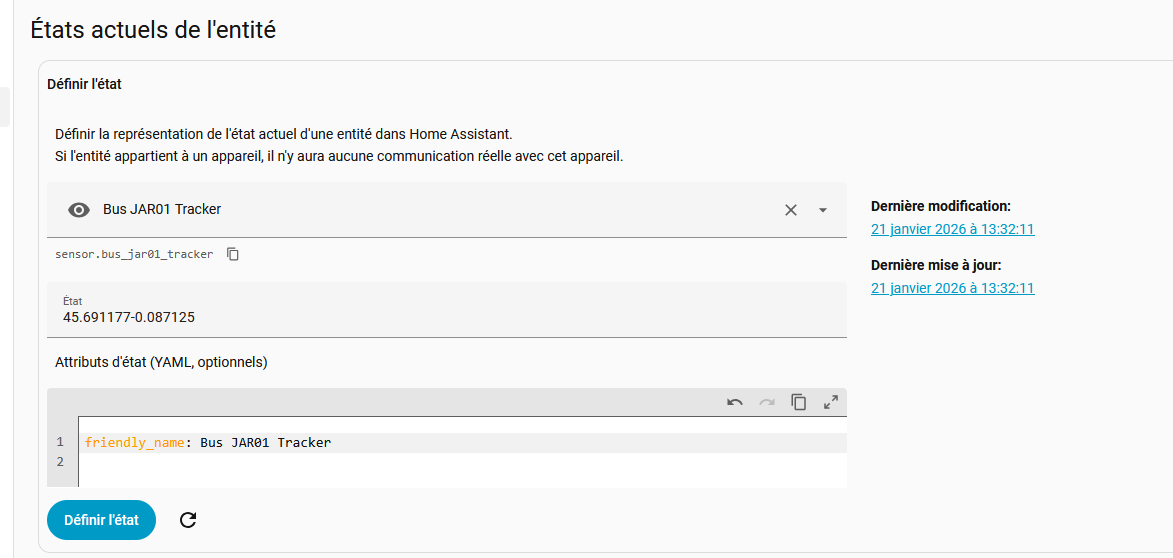

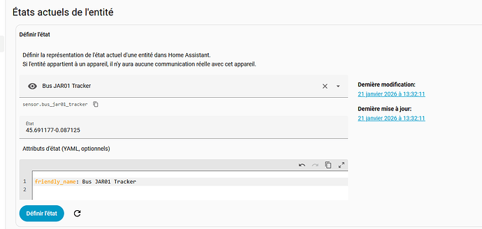

PS: ta capture envoyée deux fois ne montre aucunement que ton sensor contient les bonnes infos…
Il faudrait envoyer la vue des outils de développement
Et sur ce post là: Bus Scolaire - suivi en temps réèl - Transcom - #32 par bartounet
on ne sait pas comment sont construites tes entités… Si ta latitude est nommée JAR 01 latitude ça ne marchera pas.

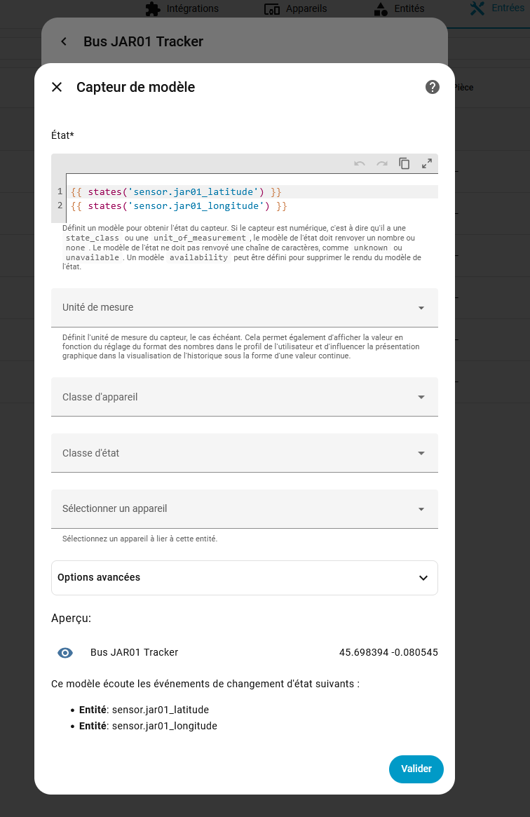

j’ai juste crée un template avec comme entrée la latitude et la longitude
C’est donc exactement ce que je disais.
Tu as créé un sensor sensor.bus_jar01_tracker dont l’état est une suite de caractère « 45.5546424-0.089755 »
Tu envoies ça à une carte qui s’attend à trouver dans ton entité deux attributs:
  • un attribut nommé latitude contenant une valeur
  • un attribut nommé longitude contenant une valeur
    pour afficher le point au bon endroit sur la carte.
En outre cette carte peut prendre l’état de ton entité pour l’afficher à la place du nom si tu lui demandes…
Comment penses tu que cette carte doit réagir, alors qu’il est marqué noir sur blanc qu’il doit y avoir un attribut longitude et latitude si tu lui envoie une entité ne contenant pas ces attributs…

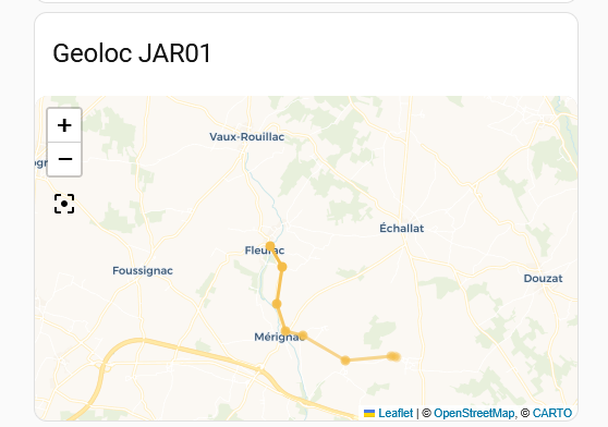

la ca marche quand je met direct le sensor dans la carte
Voilà…

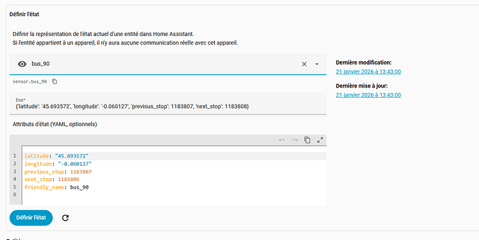

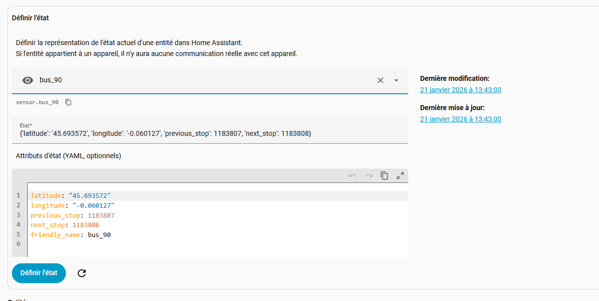

MMaintenant si tu trace ton sensor dans les outils de dev, tu verras qu’il a un état et des attributs:
- latitude
- longitude
- previous_stop
- next_stop
Donc la carte trouve bien les attributs et les trace…
