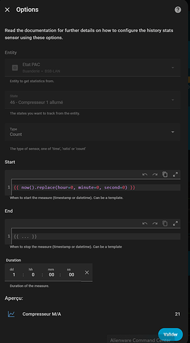

Suivie des cycles courts de ma PAC Atlantic
Ces timelines suivent le compresseur : son état activé ou désactivé et un autre qui compte le nombre de marche et arrêt par jour
Sensor compresseur :
    - name: "Compresseur"
      unique_id: bsb_lan_compresseur
      availability_topic: "BSB-LAN/status"
      state_topic: "BSB-LAN/0/30/8400/status"
      icon: mdi:heat-pump
      device:
        identifiers: "ESP32-BSB-LAN"
        model: "ESP32-WROOM-32"
        manufacturer: "Espressif"
Un sensor history stats qui me permet de compter le nombre de marche / arrêt de ce compresseur comme entité sensor état PAC avec l’état « 46 - Compresseur 1 allumé »
    - name: "Etat PAC"
      unique_id: bsb_lan_etat_pac
      state_topic: "BSB-LAN/0/29/8006/status"
      icon: mdi:heat-pump
      device:
