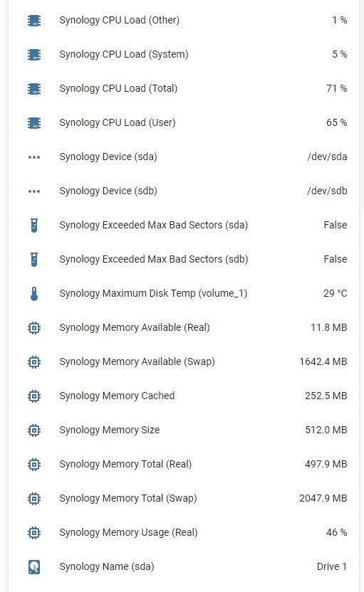

Suite à une modification de mon configuration.yaml au moment de faire un check de ma configuration j’ai eu une erreur avec les lignes correspondantes à l’intégration de mon SynologyDsm.
En effet il semble que l’intégration se passe maintenant via le wizard depuis la version 0,109
J’ai donc supprimé les lignes du yaml et réintégré via le wizard (configuration => intégration)
Annotation 2020-05-07 161735
Et en quelques clics après avoir mis l’ip , le nom d’utilisateur et le mot de passe on se retrouve avec toutes les infos du Nas Synology, alors qu’avant il fallait se taper les entités à la main. C’est vraiment simple et rapide !
