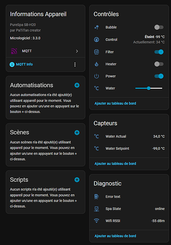

Je rencontre un problème pour contrôler la chauffe depuis HomeAssistant. Est-ce que quelqu’un rencontre ce même problème et pourrait m’aider à le résoudre ?
Pour vous expliquer, je ne parviens pas à activer la chauffe. Lorsque j’essaie d’activer la chauffe, le bouton s’active puis au bout de 2 sec, il retourne dans son état désactivé.

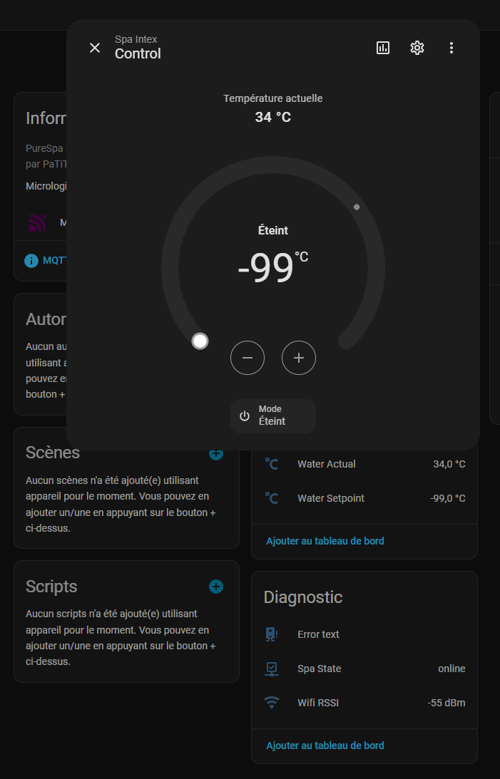

Pour changer la température, je clique sur Control et j’obtiens le panneau pour envoyer une température :

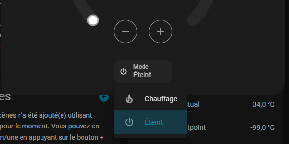

Ici, même si je passe le mode éteint à Chauffage, c’est comme précédemment, ça se désactive au bout de 2 sec :

Conclusion : impossible de configurer la chauffe et sa température.
Merci pour vos avis, propositions et éventuelles solutions :slight_smile:

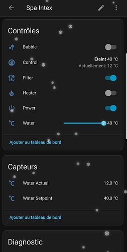

Bonjour, j’ai le même problème suite à un changement du bloc en SAV.
J’ai pour le moment contourné le problème en réglant la temprérature sur le SPA à 40° et en créant un climate dans Homeassistant avec lequel je règle la température souhaité.

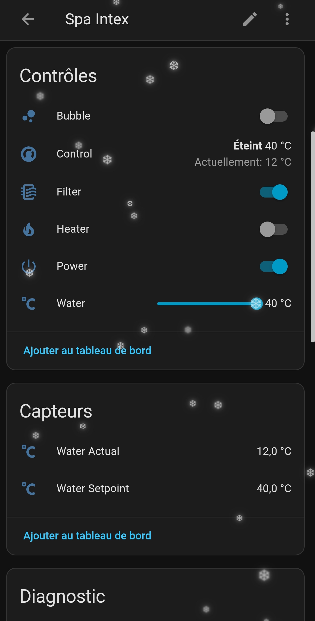

Sur le SPA, je règle la température au maximum pour que ce ne soit pas le SPA qui coupe la chauffe.
Dans HA, j’ai créé un « climate », c’est-à-dire un thermostat qui va gérer la température de l’eau du SPA, comme le ferait un thermostat pour un chauffage classique. Même si ce n’est pas parfait, cela fonctionne et permet de gérer à distance la chauffe du SPA.
Ci-dessous, pour exemple, mon climate :
platform: generic_thermostat
unique_id: thermostat_spa
heater: switch.spa_intex_heater
target_sensor: sensor.spa_intex_water_actual
min_temp: 20
max_temp: 40
ac_mode: false
target_temp: 30
cold_tolerance: 1
hot_tolerance: 1
min_cycle_duration:
seconds: 360
keep_alive:
minutes: 6
initial_hvac_mode: « heat »
away_temp: 30
sleep_temp: 35
comfort_temp: 36
activity_temp: 37
precision: 1

j’avais une petite question, a quoi correspond Contrôle ? il est en mode étaient, et je n’arrive pas a switcher en mode chauffage.
merci d’avance
