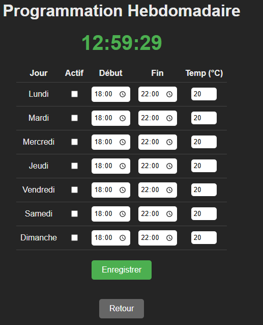

Sur la page de gestion du spa, il y aura un programmateur basique de ce genre :
Mais encore une fois, passer sur un superviseur permettra de gérer plus efficacement le spa :wink:
