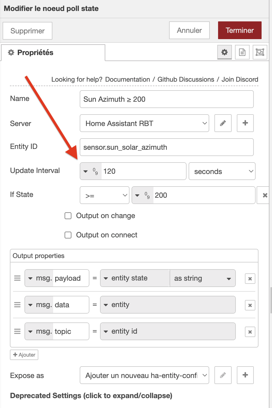

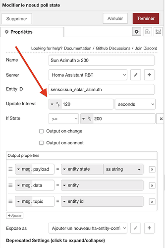

Il semble que j’aie réussi à calmer le bestiau, lequel au moins ne se plante plus systématiquement 3 minutes après avoir redémarré (un cauchemar !).
Une (très) mauvaise manip faite hier avec Node Red, peu de temps avant de constater les problèmes, m’a réveillé à 4h00 ce matin :
J’ai créé un flux avec un nœud Poll State sans renseigner l’intervalle de mise à jour.
J’imagine que c’est ce qui a fini de saturer le processeur déjà bien encombré…
Reste, si c’est bien ça l’origine du problème, à faire un grand nettoyage… et peut-être envisager plus costaud comme habit pour HA !
