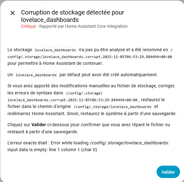

Bonjour à tous.
J’ai demandé à Comet (Perplexity) de me créer un graphique personnalisé.
Tout s’est très bien passé jusqu’à ce que le graphique fasse planter l’interface.
J’ai demandé à Perplexity de me trouver une solution.
Il a bidouillé dans Home assistant sans trouver de solution.
J’ai réussi à supprimer le graphique via le dashboard.
Ce matin, après la mise à jour et donc le redémarrage de Home assistant, j’ai eu le message suivant et plus de tableau de bords personnalisés.
Comment faire pour avoir accès à /config/.storage/ ?

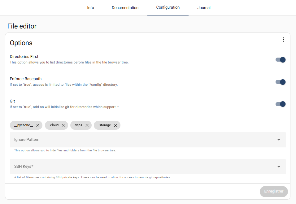

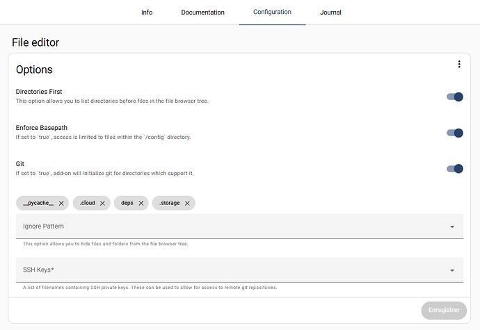

Quel éditeur utilises tu ?
Si tu utilises file editor:
Dans paramètres / modules complementaire / file editor / configuration
Retires .storage de la liste des repertoires ignorés et tu pourras y accéder.
Pense à le remettre en caché après pour éviter les mauvaises manips…
Attention: si c’est caché c’est justement pour que ce qui ne comprennent pas ce qu’ils y font n’y fassent pas de bêtises qui risquent de planter home assistant

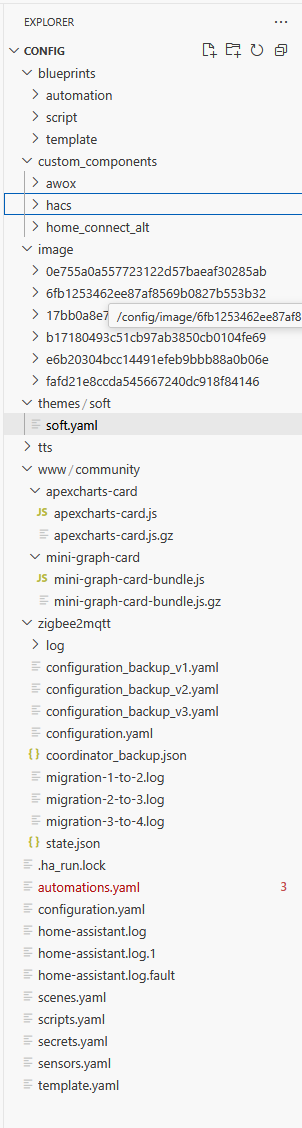

il semble utiliser VSCode.
Tu dois aussi avoir un souci par là non ?
Le plus rapide serait de récupérer lovelace_dasboards dans ta dernière sauvegarde je pense.
EDIT : extraire homeassistant.tar.gz → Extraire le nouveau fichier homeassistant.tar → dans le dossier data tu trouveras le dossier .storage.
Sinon restaurer une sauvegarde serait plus simple et plus sûre.
