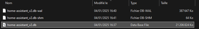

J’ai également un problème similaire et je me bataille depuis plusieurs jours, mais je n’arrive pas à baisser la taille de ma DB !
Elle fait 21Go.
J’ai fait la requête pour identifier les entités importantes :
Et j’ai ajouté tout ça dans ma config recorder.
Les logs (journaux) semblent bien purgés, mais pas l’historique.
J’ai aussi purgé en manuel mon historique avec le service « purge entities » mais j’ai toujours le même nombre de lignes pour les entités en question.
Avez-vous une idée ? J’ai du mal à comprendre ce qui se passe !

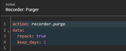

La taille de a base ne diminue pas directement après avoir purgé les entités, il faut lancer un compactage (repack) de la base (ou attendre son déclenchement automatique)
action: recorder.purge
  repack: true
  apply_filter: false
  keep_days: 10
A+

Je lance également des repack mais la taille de la DB ne change pas. Le seul truc que je remarque c’est le fhier temporaire .wal qui se régénère et se stabilise a 387Mo
Du coup je ne comprend toujours pas pourquoi ma DB fait 21Go
Y a t’il possiblement d’autres éléments a vérifier qui peuvent prendre de la place dans cette DB hormis les states ?

Merci pour vos aides. Finalement c’est Ok !
J’utilise HA en docker sur un syno et ma 2nd barrette de RAM n’était plus reconnu. Après avoir rajouté de la RAM le repack c’est fait correctement. HA n’avait surement pas assez de ressource pour arriver a faire son repack donc je n’avais plus de purge depuis plusieurs semaines.
J’ai eu du mal a identifier car il n’y a pas d’erreur ou de log spécifique pour le repack, ni d’avancé en % de celui-ci
