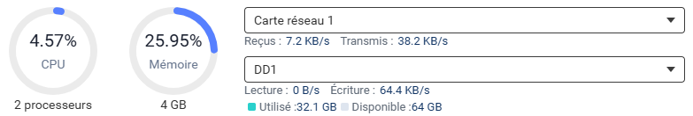

depuis quelques temps, j’avais HA qui n’était pas stable, coupait avant de redémarrer, me remontait des erreurs de mémoire…
Petite précision, j’ai installé l’OS sur une VM. En creusant un peu, je me suis aperçu que la capacité disque allouée de 32GB était atteinte. Mais bizarrement, dans HA j’étais encore loin de la limite.
J’ai augmenté la taille de mon disque à 64GB et j’en ai profité pour passer la RAM à 4GB.
Le problème semble réglé…

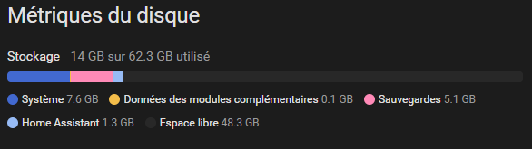

Mais cela n’explique pas la différence de taille de disque annoncée par HA et par ma VM ???
La réponse est peut-être simple mais je ne l’ai pas. Quelqu’un saurait ?
Sur ma VM :
Sur HA :

Salut, j’avais bien 2GB de RAM. Il me semble aussi qu’avec 4GB, le système est plus fluide. Ce qui ne me dit rien sur l’espace disque “perdu”.
