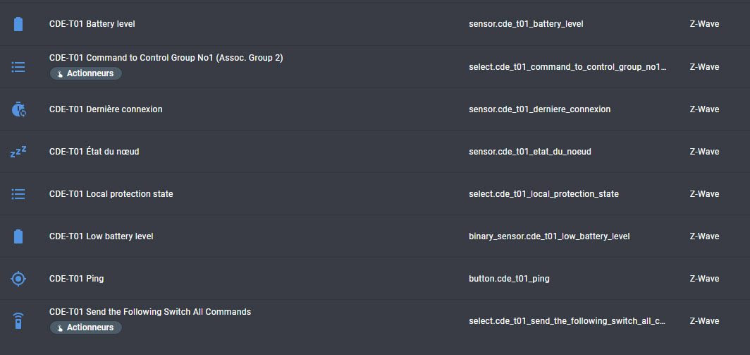

J’ai réussi à l’inclure sans problème mais comment utiliser les actions sur les boutons ?
Je n’ai que très peu d’entités :
D’autres ne sont pas activées mais je ne pense pas que cela m’aide dans l’immédiat à comprendre comment utiliser cette télécommande.

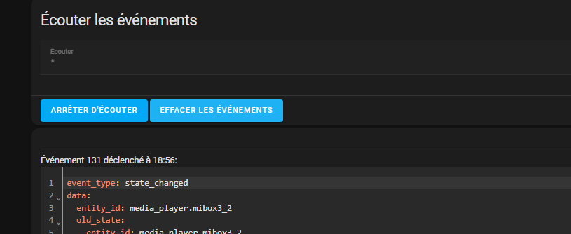

Oui, tu peux commencer par écouter *
Par contre, c’est pas facile de bien trouver l’info (parmi toutes les autres), donc dès que tu as moyen de filtrer un peu plus , c’est mieux

Bon par contre effectivement, avec * cela fait beaucoup beaucoup d’évènements, et pour l’instant, c’est difficile de trouver ce que je recherche.
Il est peut-être possible d’exporter le résultat pour l’analyser plus facilement dans un éditeur ou TxT.
Une idée ?
Ou alors, comment filtrer progressivement pour resserrer les recherches ?

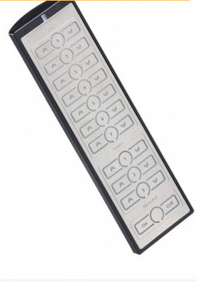

Il s’agit de cette télécommande :
Par contre, ce qui m’inquiète, c’est que je ne vois rien dans le journal HA lorsque 'j’appuie sur un bouton.

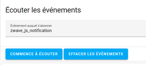

Les 2 types d’événements à écouter sont
  • zwave_js_notification
  • zwave_js_value_notification

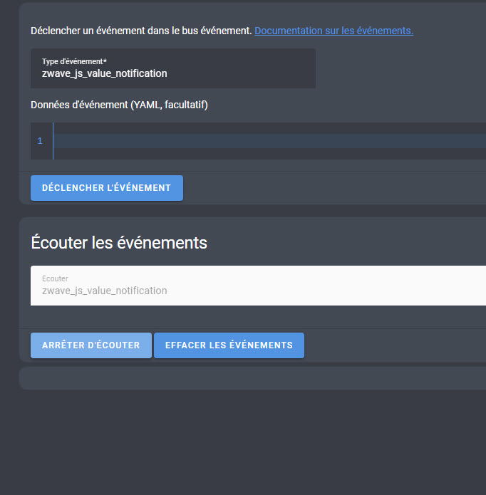

Malheureusement je n’ai rien à l’appui des boutons quelque soit l’évènement écouté. :grimacing:

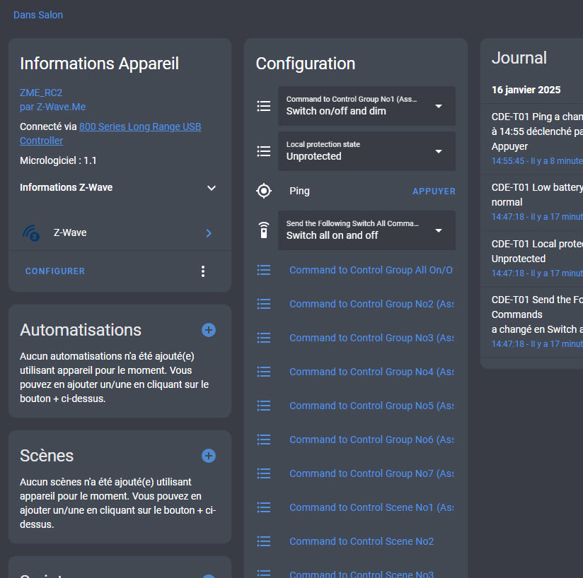

As tu essayé de changer la configuration en essayant tout à la place de Switch On/Off and Dim ?
En particulier le send scenes
(Je ne connais pas du tout zwave, je regarde le mode d’emploi de la télécommande)
Oui j’ai essayé, mais pas mieux.

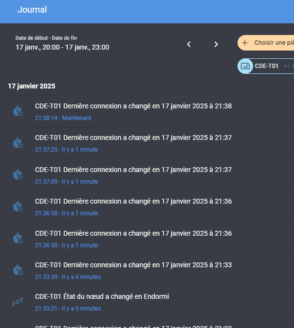

Petite amélioration, j’obtient cela dans le journal HA lorsque j’appuis sur un bouton depuis que je suis passer en All au lieu de Switch On/Off and Dim.

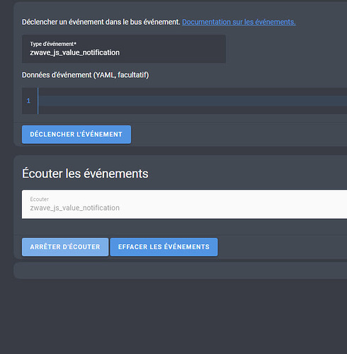

On est bien d’accord que tu regardes dans outils de développement > evenement et pas que dans journal ?
et
Je regarde dans les deux mais dans l’outil de développement il ne se passe rien :

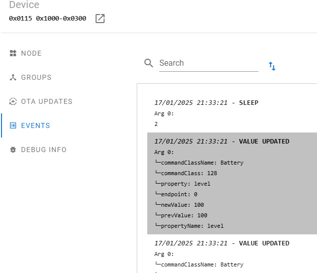

Et directement dans Z-Wave js j’ai des choses comme cela :
mais uniquement lorsque je force le réveil de la télécommande.
Si tu écoutes zwave_js_notification (sans le value) et que tu fais un réveil de la télécommande que vois-tu ?
